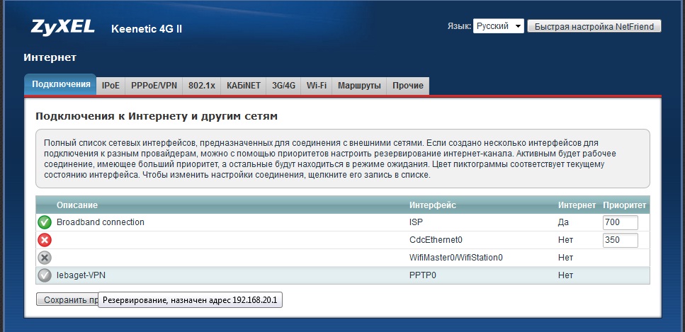

Нужна помощь! Все настроено как описано в первом посте, но клиент vpn периодически
отрубается, может кто подскажет в чем причина. После перезагрузки все
работает. Сервер поднят на Asus RT-N12VP, клиент на keenetic 4G II. Ниже логи с кинетика:

1. А какой модем в роутер установлен? У меня были проблемы с обычным USB модемом Huawei в таком же роутере, логи, на память, были аналогичные. Гуглил этут тему и вроде бы здесь проблема может быть в питании модема - не всегда хватает мощности питания в роутере и потому связь пропадает и действительно это лечится либо вытаскиванием модема из роутера и соединением его обратно, либо перезагрузкой. Симптоматика вроде говорит за это - роутер "думает", что с модемом все ок и пытается реконнектить соединение, ну а модем просто завис. Я сделал для своего модема внешнее питание от старой зарядки мобильного телефона, но ситуацию это не улучшило. Подключил питание и роутера и модема к управляемой по смс розетке, но в итоге перезагружать их приходилось десятки раз на дню. В итоге просто заменил модем на 3G/4G роутер, который такой проблемы с зависаниями не имеет. Так что тут вероятно проблема не в самом ВПН соединении, а возможно в модеме.
2. Мне тут пришлось переустанавливать роутер дома, так я и вовсе не прописывал статические маршруты на нем. Проброс портов работает и так, а сетевое окружение через ВПН по-идее должно работать автоматически, если такое разрешено в настройках. Ну и дисконнекты от маршрутов по идее не должны зависеть никак.

ig0r0kДата: Четверг, 16.10.2014, 10:44 | Сообщение # 18
Сообщений: 35
Спасибо за ответ!
использую обычный USB модем Yota
роутер и камеры запитаны от ИБП с запасом по мощности, можно конечно попробовать подключить модем через USB разветвитель с внешним питанием...
А если попробовать поменять роутер например на asus или tp-link, как считаете может это решить проблему, или лучше все таки поставить роутер yota.
Сообщение отредактировал ig0r0k - Четверг, 16.10.2014, 10:49
EoДата: Четверг, 16.10.2014, 21:34 | Сообщение # 19
Сообщений: 71
На порту USB больше тока то от этого не появится.
К сожалению у меня было только 2 варианта на тестирование - роутер Кинетик 2 с модемом и то же самое + внешнее питание от зарядки. Оба варианта зависали. Третий вариант пока работает нормально.
Для меня идеальным вариантом был бы роутер 3G/4G с впн-клиентом, однако такой модели я не нашел, мой Huawei B593 не имеет такого клиента ((, а у роутера йоты есть впн-клиент?

PrometeiДата: Понедельник, 27.10.2014, 23:12 | Сообщение # 29
Pasha_orel,  а вы уверены что у вас поднялся VPN туннель? На asus по какому IPшинику с зюкселя заходите? Внешнему или внутреннему?
Pasha_orelДата: Вторник, 28.10.2014, 17:07 | Сообщение # 30
Сообщений: 14
На asus захожу по адресу 192.168.1.1
Прикрепления: 6503446.jpg (136.0 Kb) · 8497431.jpg (109.6 Kb)

PrometeiДата: Среда, 29.10.2014, 14:56 | Сообщение # 32
А пинги то есть?
Pasha_orelДата: Четверг, 30.10.2014, 10:27 | Сообщение # 33
Сообщений: 14
Трансляцию на Zyxel попробую настроить!
А пинги то есть?
Пингов со стороны Asusa нет со стороны Zyxelя не пробовал
Pasha_orelДата: Четверг, 30.10.2014, 14:18 | Сообщение # 34
Сообщений: 14
Еще не понятно с трассировкой.
Если я правильно понимаю то пакеты на адрес 192.168.5.1  должны уходить в туннель, а у меня если же опять же я правильно понимая уходят во внутреннюю  сеть провайдера.
Или нет?

После небольших манипуляций появился пинг на 192.168.20.2 но нет пинга 192.168.5.1 ( я изменил пул адресов VPN сделал его 192.168.20.1-192.168.20.11 )
Прикрепления: 4948728.jpg (32.5 Kb)
