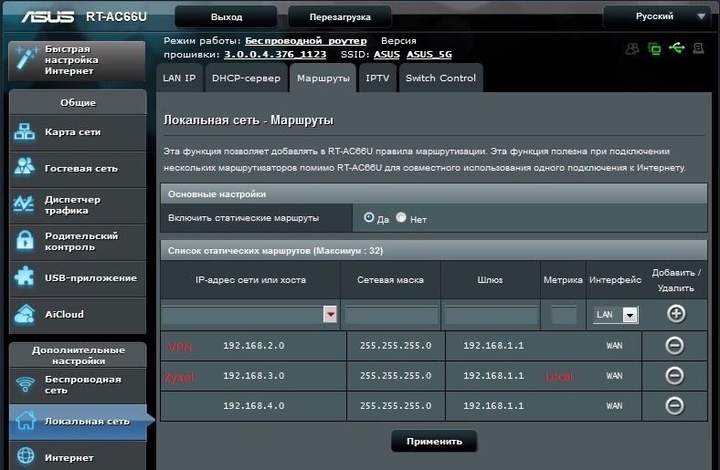

2. Прописывание статических маршрутов на роутере Asus RT-AC66U
Пропишите свои значения для каждой сети. У меня это было 192.168.2.0 - VPN соединение, 192.168.3.0 - локальная сеть в деревне на роутере Zyxel

BatrakovSVДата: Воскресенье, 17.04.2016, 16:30 | Сообщение # 98
Здравствуйте!
Почему у shurik216 и Eo прописаны разные обратные маршрут на роутере Zyxel???
Как правильно?
Прикрепления: 1669953.png (38.2 Kb) · 6135065.jpg (120.0 Kb)
Сообщение отредактировал BatrakovSV - Воскресенье, 17.04.2016, 16:41
EoДата: Воскресенье, 17.04.2016, 20:53 | Сообщение # 99
Сообщений: 71
а хз, кмк статические маршруты можно вообще не настраивают, на доступ к камере не должно влиять
тест
BatrakovSVДата: Понедельник, 18.04.2016, 05:16 | Сообщение # 100
Т.е. эта настройка тоже не нужна?
Прикрепления: 2667143.jpg (120.9 Kb)

Запутался в маршрутах ) прошу помощи
Работает:
1) Удаленная IP камера с rtsp потоком имеет адрес 10.0.2.5, подключена по WiFi к роутеру 10.0.2.1 Mi Nano с прошивкой Падавана в режиме моста по WiFi с роутером Novatel MiFi 4620LE, который работает с внешней антенной по 3G мобильной связи.
2) На Mi Nano запущен VPN PPTP клиент к домашнему VPN серверу, который развернут на домашнем роутере Zyxel Keenetic Ultra II. Домашний роутер имеет адрес 10.0.0.1 в сети 10.0.0.0/24, а VPN клиент имеет статический адрес 10.0.1.2.
3) На домашнем роутере прописан статический маршрут до сети 10.0.2.0/24 шлюз 10.0.1.2
4) с любого устройства внутри сети 10.0.0.0/24 rtsp поток виден по адресу камеры. - работает.
Как сделать, чтобы другой удаленный VPN клиент домашней сети с серым IP, но который имеет VPN статический адрес в домашней сети например 10.0.1.3 мог видеть этот поток?
Наружу видео поток открывать нельзя, его допустимо смотреть только внутри домашней сети, связавшись с ней по VPN.

PrometeiДата: Пятница, 30.12.2016, 09:33 | Сообщение # 108
Сдается мне что не хватает  маршрута на домашнем роутере, для VPN клиентов.
s1234Дата: Пятница, 30.12.2016, 13:21 | Сообщение # 109
) мне тоже ) только не пойму какого, разные перепробовал - не работают...
PrometeiДата: Пятница, 30.12.2016, 17:52 | Сообщение # 110
Из сети 10.0.2.0/24 в сеть 10.0.0.0/24
s1234Дата: Суббота, 31.12.2016, 12:13 | Сообщение # 111
этот маршрут? он уже прописан
PrometeiДата: Суббота, 31.12.2016, 16:40 | Сообщение # 112
Нет, я и сам уже запутался где какие у Вас сети. Тут лучше было совсем разные сети исопльзовать, 10, 172, 192 так сложнее запутаться. По сути у Вас есть три сети. Домашняя сеть, сеть VPN, сеть с камерой. И между всеми ними должны быть маршруты, если не желаете доступ по портам делать. В первом посте все достаточно подробно расписано.
Другой вариант раз из дома все доступно, то сделать проброс портов в сети камеры на шлюз VPN, тогда при подключении VPN к домашней сети и вводе IP VPN шлюза и номера порта, должны попасть на камеру.
s1234Дата: Понедельник, 02.01.2017, 13:54 | Сообщение # 113
Ок, как это сделать на практике? дом сеть 10.0.0.0/24, камера 10.0.2.5 в сети 10.0.2.0/24, имеет вход впн в дом сеть 10.0.1.2, другой впн вход, который должен видеть поток 10.0.1.3. Как на него поток перекинуть?
AdeniДата: Среда, 08.02.2017, 22:02 | Сообщение # 114
Народ, подскажите плиз куда копать. Пытался все настроить как в первом посте, в итоге получилось только частично. Имею две сети - домашняя 192.168.1.0 с выходом в интернет со статическим белым IP, гараж - 192.268.2.0 с выходом в интернет через 4G модем. На домашнем роутере Zyxel Keenetic II поднял VPN сервер к которому подключаюсь с роутера в гараже Zyzel Keenetick 4G II, получаю VPN адрес 172.16.1.33. Без всяких настроек гаражная сеть видит домашнюю. На VPN сервере сделал статический маршрут:
После этого устройства в гараже стали видны из домашней сети.
Как теперь получить доступ к устройствам в гараже из интернета через домашний роутер? Пытался делать проброс порта сначала на адрес 172.16.1.33, а потом на гаражном роутере с PPPTP соединения проброс порта до нужного адреса - не работает, достутпа нет.
Прикрепления: 1224557.png (43.9 Kb)
EoДата: Среда, 22.03.2017, 12:01 | Сообщение # 115
Сообщений: 71
У меня работает через проброс портов. На домашнем роутере сделать проброс портов до 172.16.1.33 например белый.ай.п.и:8888 > 172.16.1.33
:8888, затем на роутере в гараже проброс с входящего порта 8888 на локальный.ай.пи.камеры:80. То есть для этого и статические маршруты не нужны вроде. На предпоследнем скрине настройки.
