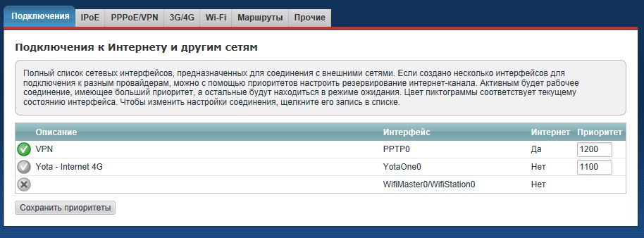

skazimaxДата: Воскресенье, 07.12.2014, 11:17 | Сообщение # 63
Сообщений: 103
Цитата Eo ()
Один момент я понял - нужно установить галочку "Использовать для выхода в интернет" при создании PPTP соединения, у меня именно так и настроено.ez n
я так пробовал, у меня при таком варианте пропадает интернет на клиенте.
Прикрепления: 7342902.jpg (64.5 Kb)
Сообщение отредактировал skazimax - Воскресенье, 07.12.2014, 11:17
EoДата: Воскресенье, 07.12.2014, 11:51 | Сообщение # 64
Сообщений: 71
Не знаю уж поможет ли, ноу меня и на втором подключении (у Вас Йота) тоже стоит "Да"
тест
skazimaxДата: Воскресенье, 07.12.2014, 18:34 | Сообщение # 65
Сообщений: 103
           да, я на это обратил внимание тоже, но у меня там нельзя поменять на да или нет, если открыть, то открывается окно со свойствами модема, уровнем сигнала и т.д.
"Да" там ставится автоматически, если поставить его первым в списке.
Сообщение отредактировал skazimax - Воскресенье, 07.12.2014, 18:35

shurik216Дата: Понедельник, 22.12.2014, 17:47 | Сообщение # 71
Сообщений: 14
Цитата shurik216 ()
Привет, формучане.прошу помочь.
Как обещал, итоги.
Моя ситуация/ постановка описана выше, см. пост 66.
Получилось организовать вышеописанную схему. Большое спасибо "Ео"!
Опишу свои действия:
1. первым делом сервер, сбрасываю настройки АСУС по дефолту, далее:
1.1. первичные настройки АСУСА, после сброса по дефолту.
1.2. настраиваю VPN сервер, все как описал "Ео" в первом посте, но за исключением пула адресов. Я установил с 192.168.10.2 по 192.168.10.2 (т.е. только один IP для клиента VPN).
1.3. пробрасываю порт входящий 8888 на 192.168.10.2 (IP клиента VPN) и на локальный 80
1.4. настраиваю 1 статически маршрут 192.168.10.0 (сеть vpn) - 255.255.255.0 - 192.168.1.1 (локальный IP асуса)
2. аналогично на клиенте, сбрасываю настройки КИНЕТИКА по дефолту.
2.1. настраиваю подключение к интернет через модем, ставлю галку "Использовать для выхода в интернет"
Кстати, если КИНЕТИК не дает менять настройки модема, то:
а- отключаем модем от роутера.
б- на роутере удаляем подключение  что-то типа "USBmodem0"
в- подключаем модем к роутеру. должно все получиться.
г- если не получается, то сбрасываем модем "по умолчанию" с помощью АТ-команды. как и что делать см. на форумах, например 4пда (не реклама).
д- повторяем п. а-в
2.2. настраиваю подключение к VPN. все настройки см на скрине.
2.3. в настройках межсетевого экрана для интерфейса ...(PPTP0) разрешаю любые IP, порты и т.п. для протокола TCP.
2.4. настраиваю 1 обратный статический маршрут до узла. настройки на скрине
3. смотрю на КИНЕТИКЕ, что подключение есть.
4. смотрю на АСУСЕ, что клиент подключен.
5. из локалки АСУСА или глобальной. в браузере переходим по 1.1.1.1:8888. открывает UI КИНЕТИКА (без проброса портов на клиенте).
6. Далее, настраиваем переадресацию портов (и на СЕРВЕРЕ и на КЛИЕНТЕ).
Кстати на на клиенте не все пробросы отображаются(((, кто-то встречался с подобной проблемой?

Цитата shurik216 ()
Как обещал, итоги.
Блин, а у меня если приоритет стоит как у вас на скрине 3 - пропадает интернет у клиентов, подключённых к кинетику, что в приницпе логично, т.к. все запросу идут в VPN соединение.
У вас точно так приоритет проставлен и кроме камер есть клиенты с интернетом?
Сообщение отредактировал skazimax - Среда, 08.04.2015, 14:18
shurik216Дата: Среда, 08.04.2015, 17:29 | Сообщение # 74
Сообщений: 14
на стороне VPN сервера есть интернет?
скринил с рабочей схемы, приоритеты подключения по умолчанию.
Клиенты: 2 ноута, 1 планшет, 3 смартфона, 2 смарт ТВ
Чек "Использовать для подключения к Интернет" стоит на VPN подключении (на стороне клиента).
Сообщение отредактировал shurik216 - Среда, 08.04.2015, 17:56
