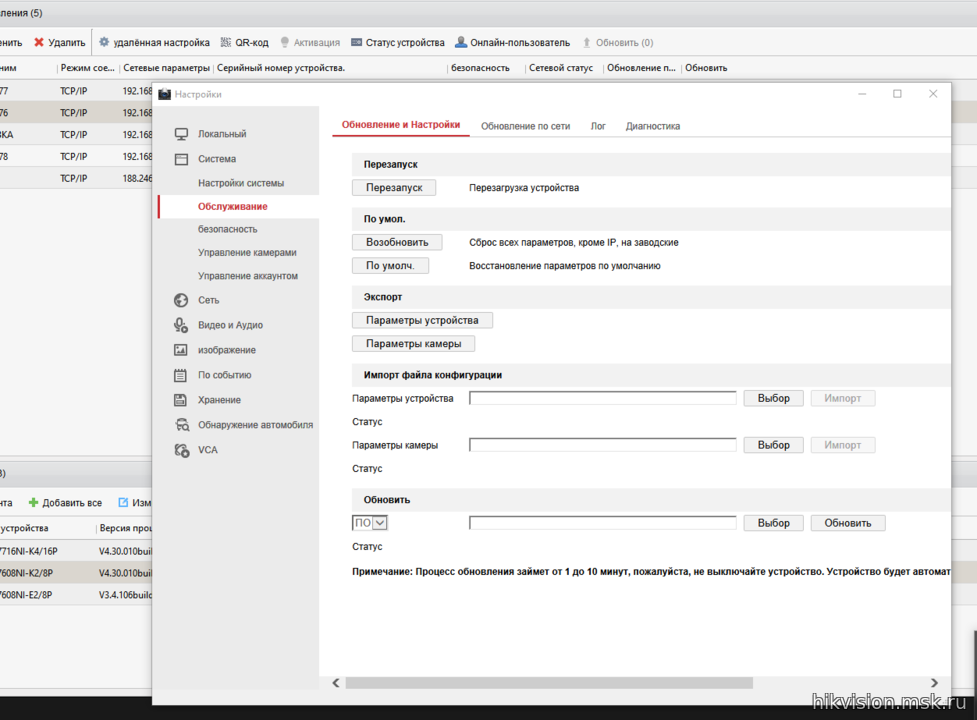

pdyДата: Понедельник, 07.12.2020, 13:24 | Сообщение # 693
Сообщений: 14

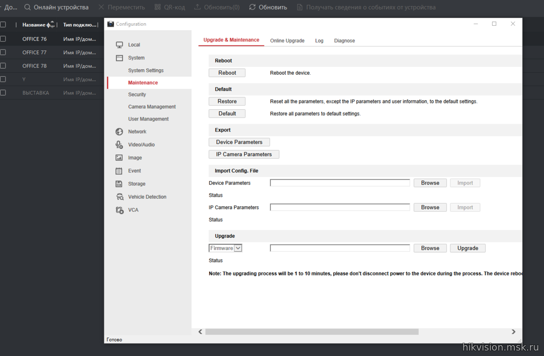

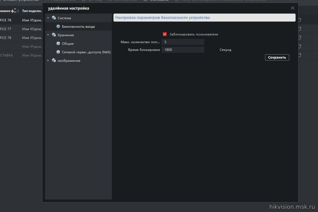

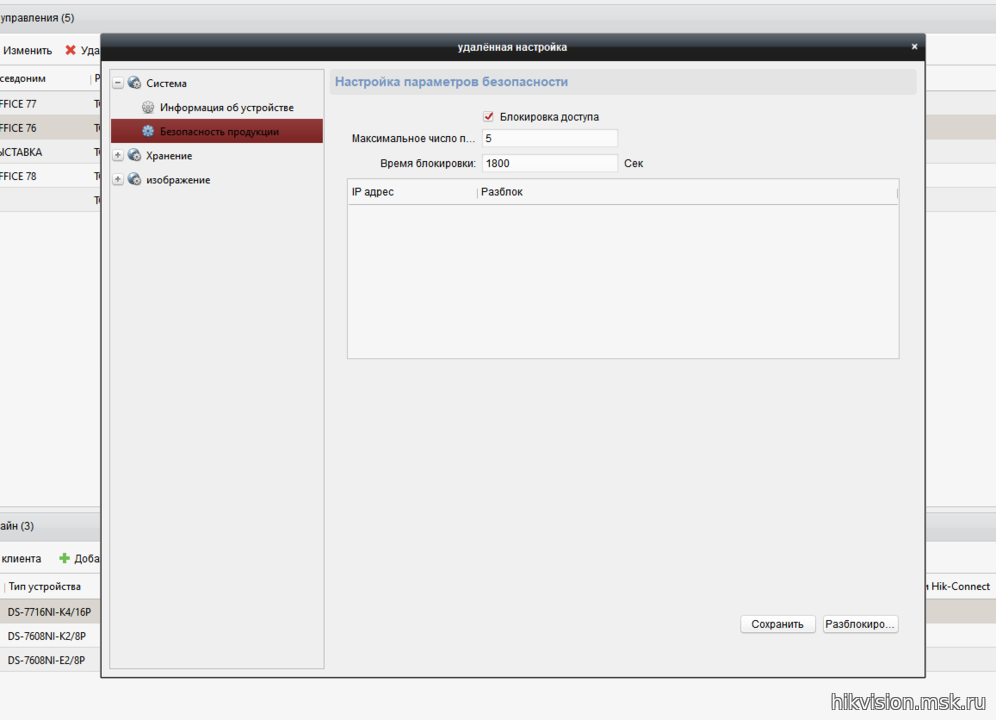

Доброго дня. На днях обновил прошивки региков и версию IVMS. Конфигурации удалось импортировать без потерь, но возник один вопрос: теперь пункт меню настроек регистратора состоит из двух подменю, одно "общее", открывается как и раньше "из клиента", а второе "основные" – в новом окне-браузере. В новом iVMS-4200 3.4.0.9 основное меню подгружаются на английском. А из старого iVMS-4200 v2.8.2.2 то же окно открывается на русском языке.
Меню "общих" настроек в обоих версиях на русском:
Если это разделение связано с недорусификацией новой версии, то вопроса вроде бы и нет, но если это связано с новой схемой клиент-сервер, то может быть есть какая-то возможность открывать русифицированное меню настроек и из нового iVMS-4200 3.4.0.9?
Прошивки двух DS-7716NI-K4/16P и одного 8Р - V4.30.010 build 200715
Извиняюсь за ламерство.
Добавлено (10.12.2020, 15:05)
Попробовал заменить Remote Configuration.exe из папки iVMS-4200
v2 (который на русском)
в папке  iVMS-4200 v3 – не помогло, настройки не
открываются. Наивно, но хоть стало понятно, что просто нет русификации настроек
в v3 (хотя что мешает
перенести их из v2 не
очень понятно). И инструкции на русском тоже нет для этой версии.
Еще выявилось, что из новой программы не хотят открываться папки
со скаченными файлами по ссылке из всплывающего в нижнем правом углу окна. Что может мешать им открываться?
Прикрепления: 4106349.png (146.9 Kb) · 0376871.png (168.7 Kb) · 0155338.png (83.1 Kb) · 2616597.png (83.1 Kb)

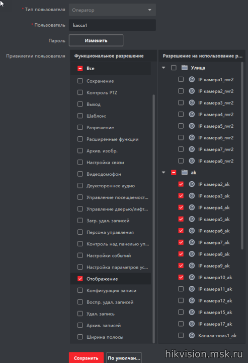

irfДата: Вторник, 08.06.2021, 02:25 | Сообщение # 710
Прошу помочь. Как назначить пользователю просмотр камер в реальном времени без возможности прослушивания? КаналНоль - не предлагать.
В настройках пользователя в IVMS-4200 что-то не могу найти такой возможности:
Прикрепления: 7178296.png (145.6 Kb) · 6098368.png (129.4 Kb)

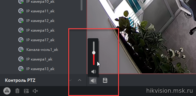

iTuneDVRДата: Вторник, 08.06.2021, 15:16 | Сообщение # 711
Вариант виндовой настройки звуков в приложении, но не спасает от шаловливых ручек пользователей.
В ситуации с Dahua и SmartPSS я делал патч приложения и отключал в нем звук. Аналогично полагаю можно и тут.
Вроде чего проще, реально сделать управление иконкой динамика в окошке и все... и все...., но нет wink

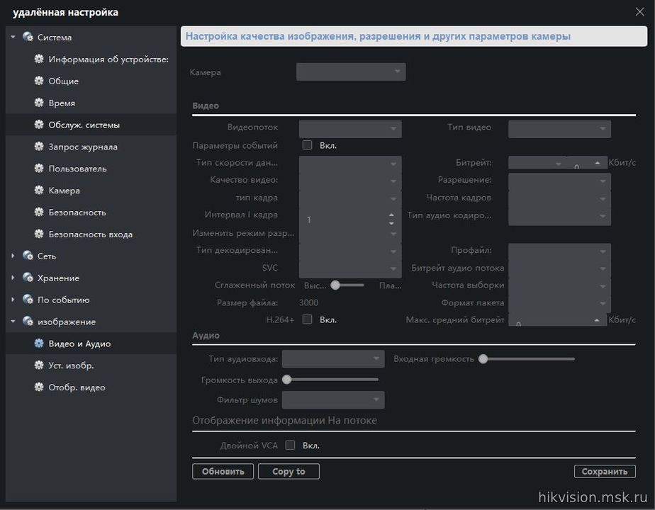

После обновления прошивки на видео регистраторе до версии V4.30.060, теперь через программу iVMS-4200 не получается зайти в меню удалённая настройка. Точнее получается, но вот поменять какие либо параметры нельзя. См. скриншоты:
И ещё, случайно вышел из аккаунта в программе iVMS-4200 и теперь не получается зайти. Я правильно понимаю что логин и пароль в программе iVMS-4200 (облачный сервис) и на сайте i.hik-connectru.com одинаковые? На сайт логинется, в программе нет.
Прикрепления: 7980337.jpg (66.2 Kb) · 2119318.jpg (38.9 Kb)

avalistДата: Вторник, 15.06.2021, 18:19 | Сообщение # 713
да
регион в настройках проверьте
SkyFoxДата: Вторник, 15.06.2021, 19:53 | Сообщение # 714
Сообщений: 24
В программе iVMS-4200? Где там меню смены региона? Все излазил, ненайду cry
А вот, похоже нашёл)) Этот пункт?
https://u.to/xoNlGw
Спасибо, смог войти. Хотя пришлось пару раз переключить регион.
Hikvision DS-7104NI-Q1/4P/M
Сообщение отредактировал SkyFox - Вторник, 15.06.2021, 20:23

Только осталась ещё проблема с удалённой настройкой камер. В старой прошивке она работала, в новой нет. См. пост выше
Версия программы iVMS-4200 самая новая 3.5.0.7
Сообщение отредактировал SkyFox - Вторник, 15.06.2021, 21:17
