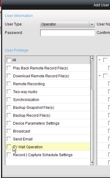

Добрый день. Имеется 4200 добавлен юзер группы operator в полномичия добавлены только просмотр удаленных камер. И включен автоматический логин на данного юзера.
Не сохраняется запустк просмотра после рестарта. Может кто подскажет где ошиблись?

версия ПО, как настроен просмотр, что за оборудование подключено, что за ОС ? в чём проявляется проблема ? скрины ?

Версия iVMS-4200 Client, Windows 7 64bit, 2 монитора к 2м сли видео карточкам, берет поток видео из сети по стрим.
Проблема в вом что после перезапуска iVMS-4200 не запускается в том состоянии что до перезагрузки.
Например настроено так, на каждый монитор по 25 квадратов, созданы две группы камер, тв1 и тв2.
Заметил что когда захожу юзером админ, то после перезапуска программая запускается нормалньно. но программа запускаетса с помошю автологона, под юзером кототый имеет привелегии оператор, тогда просто пустые квадраты.

Может просто не сохраняет текушее состояние, при привелеги оператор, так как оператор не имеет право закрывать запушенную программу, и по сути получется при рестарте process kill.

AlexandrДата: Четверг, 27.12.2012, 12:37 | Сообщение # 36
хм.. похоже на конфликт с записью конфигурации под урезанными правами. попробуйте разрешить "сохранение":
Прикрепления: 3340883.jpg (32.6 Kb)

AlexandrДата: Четверг, 27.12.2012, 13:16 | Сообщение # 38
это не то, это захват картинки, скриншот. потому про версию и спрашиваю постоянно ) только почему то меня не слышат... тогда вот тут ещё посмотрите:
ещё вариант - попробовать завести того же пользователя но в группе администраторов и повырезать все ненужные права, может настройки только административной учётке разрешено сохранять.
пс - вполне возможно что и запрет на выход из ПО так себя проявляет. перезапуск ведь ОС производит ? по посту этого явно не видно )
Прикрепления: 7012088.jpg (33.1 Kb)

Нет с TV Wall не получилось. Попоже попробую обратную процедуру, админ с урезанными правами.
AlexandrДата: Четверг, 27.12.2012, 13:33 | Сообщение # 40
