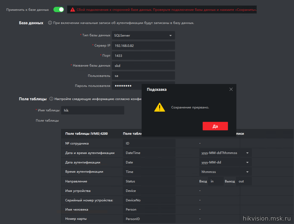

CerentiyДата: Среда, 29.11.2023, 11:24 | Сообщение # 830
Не получается сохранить подключение к стороннней базе данных. Может кто то сталкивался
Прикрепления: 4273355.png (131.6 Kb)
avalistДата: Среда, 29.11.2023, 12:06 | Сообщение # 831
Cerentiy,
Структура базы данных (таблицы) должна быть такой же как и у локальной.
Ну и плюс смотреть авторизацию (изменить тип и т.д.) и транспорт TCP, проверить файервол встроенный или отключить.
В противном случае пробовать MySQL там можно импортировать файл настройки с локального компьютера.
