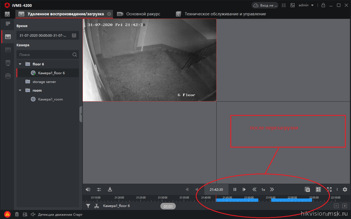

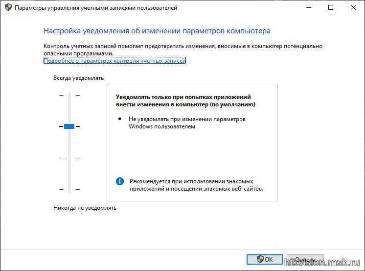

avalistДата: Пятница, 31.07.2020, 22:34 | Сообщение # 667
Проверил на виртуалке, хм все работает без бубна. Срины во вложении. Пока не удалял, если надо что еще проверить или показать скрин пишите.

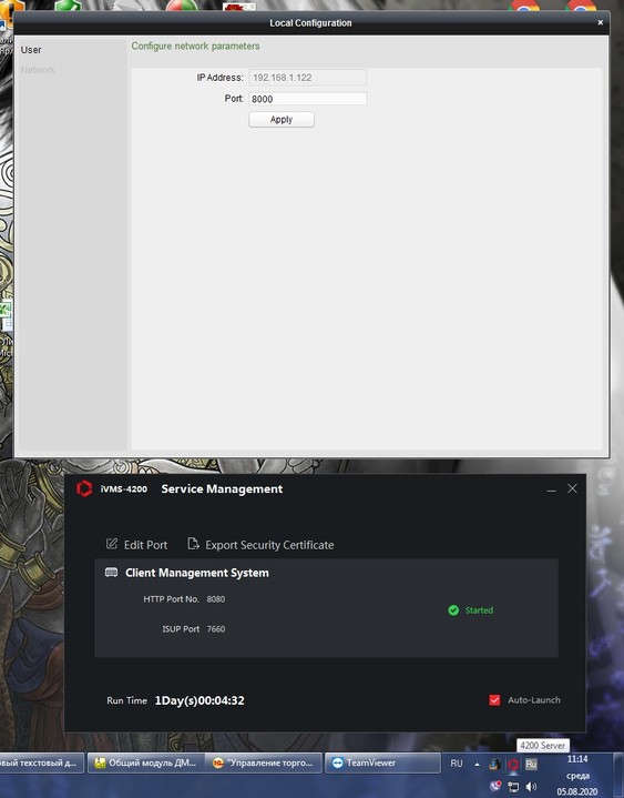

Ролик не смотрел, посмотрю. Ставил все штатно, ivms - русификатор - storage server. Настройка там довольно простая. Вся установка под админом как и работа. Под юзером, возможно будут проблемы. Пока не удалял.
ropotovДата: Понедельник, 03.08.2020, 16:30 | Сообщение # 670
у вас получилось настроить автоматическую запись на storage server после перезагрузки ПК?
avalistДата: Понедельник, 03.08.2020, 18:17 | Сообщение # 671
Да, все работает. Как без запущенного клиента так и с запущенным. Виртуалка пока есть, если надо что-то заскринить  пишите сделаю.
После перезагрузки запись идет без проблем, на скринах что выкладывал видно. На всякий случай уточняю, стораж сервер и клиент на одном компьютере стоят.

ropotovДата: Среда, 05.08.2020, 11:50 | Сообщение # 672
да вроде все просто в настройках, давайте сверимся.. да, стораж сервер и клиент запущены на одном пк, хотя, я так понял, система позволяет установить стораж сервер на нескольких пк в локалке и настроить запись на них всех.
1. У меня в трее видно, что запущено 2 процесса хиквижн - сам стораж сервер и еще какой-то 4200 сервер, у вас также? И такие же номера портов у них?
2. Номера портов в настройках камеры у вас такие же как и у меня? хз, может у меня конфликт какой с этими портами между стораж и камерой?
3. Настройки сети стораж давайте сверим, я тут пару скинов вставил.
4. Галочка напротив диска у стораж у вас также не стоит? (ставишь, жмешь сэйв, закрывается окно, открываешь - галки нет)
5. Настройка расписания записи для камеры - у меня ол-дэй (все таймлайны синие). Я даже думал может глюк в этом ол-дэй, настраивал время руками, все одно.
6. Ну последнее, в настройках сетевой карты у вас ip6 включен? может в этом дело? больше пока не знаю, куда копать.
Прикрепления: 0159510.jpg (50.5 Kb) · 4285923.jpg (52.7 Kb) · 5881681.jpg (46.3 Kb) · 2292825.jpg (52.7 Kb) · 7416376.jpg (44.2 Kb) · 1410778.jpg (60.1 Kb) · 0945400.jpg (58.6 Kb) · 6040802.jpg (89.4 Kb)
avalistДата: Среда, 05.08.2020, 19:26 | Сообщение # 673
да, можно
аналогично, только галка автозапуск не стоит
никаким боком номера портов не должны иметь значения, ибо камера прописана то и работает в ПО
на разных поколения камер порты могут отличатся (те которые расширенные если так можно назвать)
у меня автоматом, значения не имеет как и ddns (отключен) он не для локальных настроек
нет и не должна, вы ей выделяете текущий диск для форматирования и все не более того
одинаково
ни какого влияния не должно оказывать
отличие только в ОС? у меня как выше было написано win 2019 server
в win 10 попробуйте отключить UAC, наберите в поиске внизу и ползунок вниз до конца потом перезагрузить.
и права на папку проверьте где установлен storage server и ivms должны быть разрешения на запись или полные
