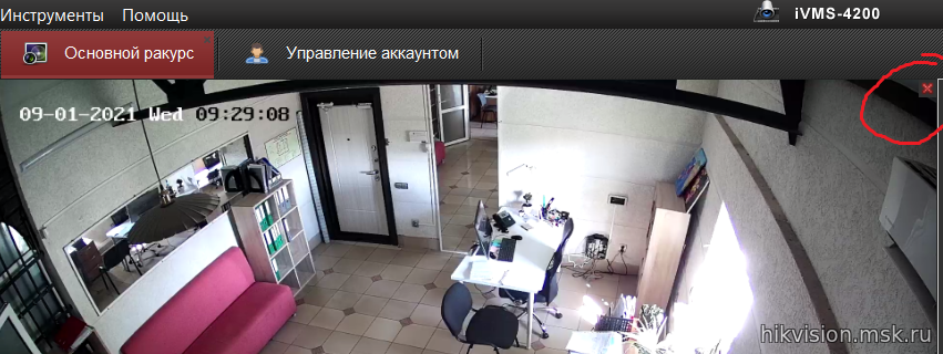

Всем привет. Подскажите в ivms-4200 есть функция которая блокирует перенос камер и закрытие их на крестик? Создал пользователя оператор, чисто с правами на просмотр, но камеры я могу отключить и переносить на другие квадраты.
Прикрепления: 2279938.png (356.9 Kb)
pdyДата: Среда, 01.09.2021, 10:55 | Сообщение # 732
Сообщений: 14
В верхнем правом углу окна программы между временем и значком свернуть окно есть замочек, попробуйте с ним решить вашу задачу.
eok91Дата: Среда, 01.09.2021, 11:26 | Сообщение # 733
Да спасибо заблокировало, но есть один нюанс теперь увеличение камер по двойному щелчку мыши не работает. Можно ли сделать что-бы камеры были заблокированы и можно было увеличивать для просмотра??

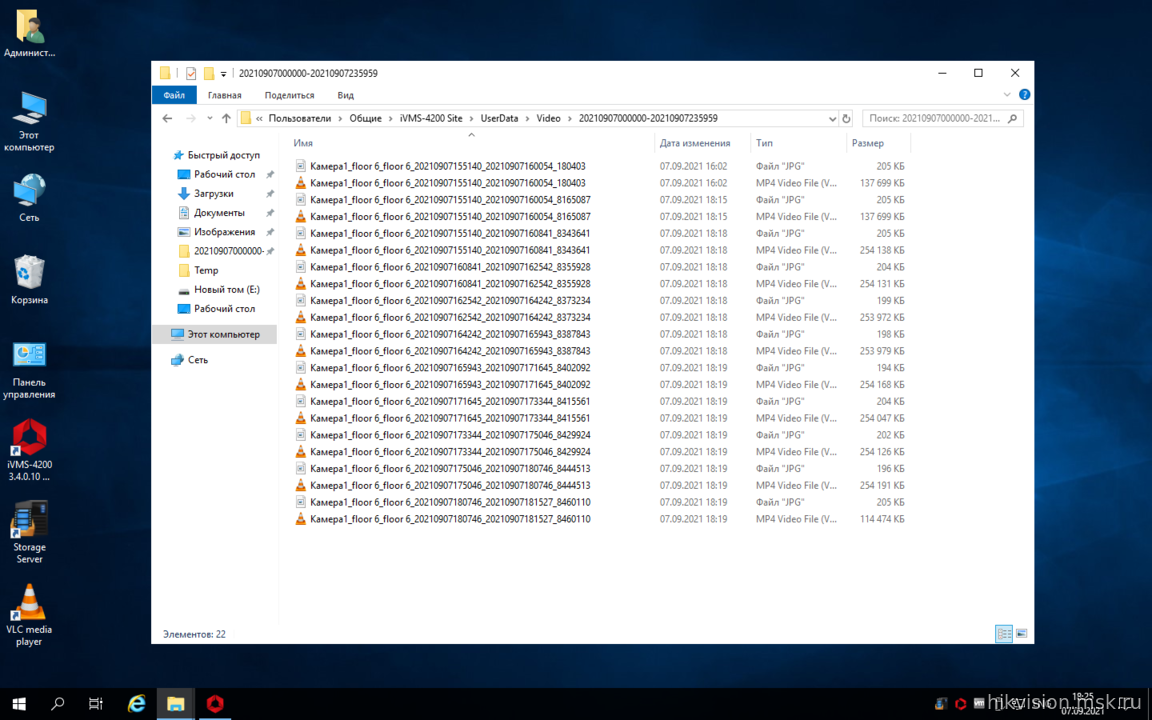

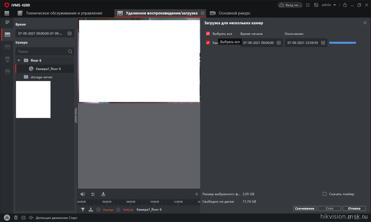

Столкнулся с проблемой, установлен ivms 4200 и storage server, storage пишет на диск замечательно в том числе по событиям. Но ivms client не скачивает эти файлы, создает папку и скачивает плеер но сами файлы на диск не сохраняет. Сохранить файлы получается только из настроек storage server. Права на папки установлены максимальные для всех. Если скачиваешь с железного регистратора то файлы сохраняются а с storage server нет. Кто нибудь с таким сталкивался? Обновление ivms не помогло. Скачивать получается только ivms 4500, он качает нормально.
Хм. Проверил у себя на тестовой виртуалке, все скачивается.
Путь по умолчанию. Папка отдельная по дате и периоду создается для видео. Версия IVMS видна на рабочем столе по иконке.
Прикрепления: 0915359.png (442.4 Kb) · 0025581.png (123.7 Kb)

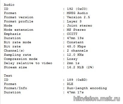

valorndДата: Суббота, 27.08.2022, 20:31 | Сообщение # 760
Сообщений: 170
Подскажите, чем корректнее всего воспроизводить и конвертировать файл архива?
Воспроизводить в VLC адекватно не получается на WIN-7.
Мовави тоже не принимает файл для конвертации (очень долго напрягает конвертер_32 в службах и грузит проц)
Через плеер   VSPlayer открывает и воспроизводит корректно, но звук портит.
Мне часто нужно бывает нужно вытянуть файл кусочек и отредактировать и отдать. И приходится записывать захватом с экрана, что геморно, само собой.
Подскажите, чо и как. Данные файла ниже:
Прикрепления: 3875507.jpg (31.7 Kb) · 9733988.jpg (24.7 Kb)
