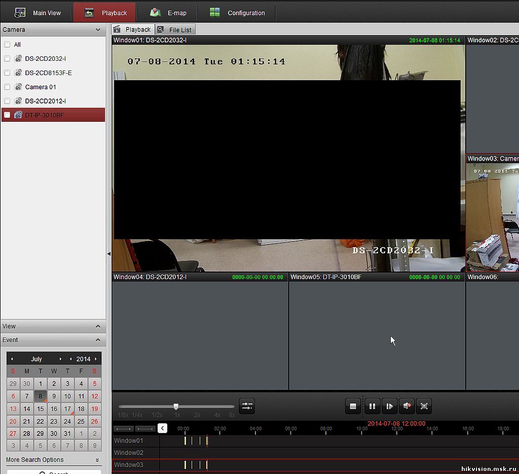

как архив выглядит в 4200 PCNVR? так же невозможны операции с записями ?
у меня проблема в следующем: в моей версии 4200 если камера оффлайн то записи с неё посмотреть нельзя. мне нужен нормальный софт, но смотреть архив я могу только на том что есть.

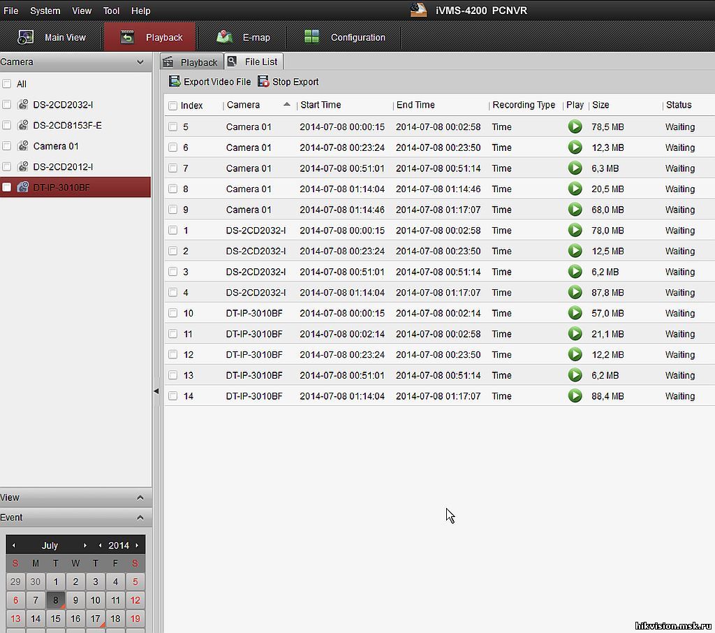

AlexandrДата: Четверг, 17.07.2014, 12:16 | Сообщение # 165
Цитата Aleksey_ooopchelka ()
в моей версии 4200
что за версия ? проверил на iVMS-4200 PCNVR EN v1.03.06.02 - с отключенными камерами архив спокойно просматривается:
Прикрепления: 8902044.jpg (151.5 Kb) · 2328493.jpg (121.0 Kb)

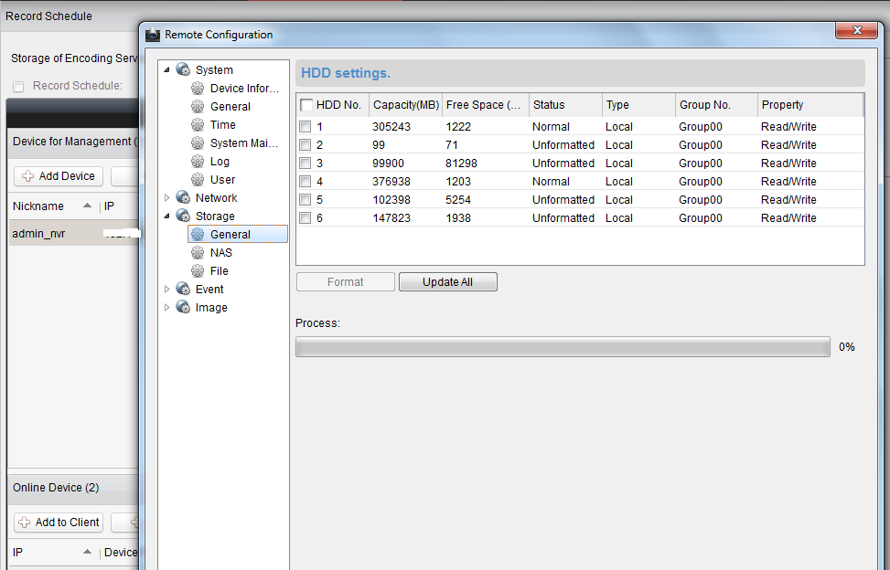

AmeerДата: Понедельник, 25.08.2014, 18:03 | Сообщение # 170
Подскажите программа умеет распределять камеры по разным Жестким дискам?
не умеет.
Т.е., если я правильно понял, разделение дисков на группы, как это возможно в NVR (ver 2.01.04) тут не предусмотрено?
А для чего же добавлена колонка Group No в настройках Storege Server, если редактировать это самую группу нельзя?
Или это как-то по другому указывается?
Прикрепления: 5506319.png (73.9 Kb)

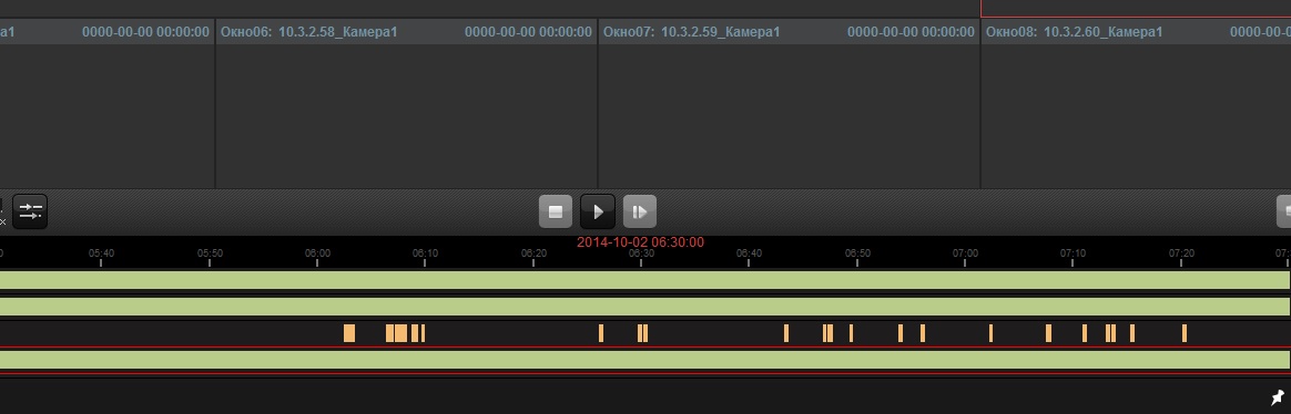

Добрый день. Возникла еще одна проблема. Идет неприрывная запись, а нужна запись по детекции.
При чем на всех настроена именно детекция. Но по детекции идет запись только на одной камере.
Куда смотреть?

Ameer, хз, может задел на будущее

по детекции - сравните настройки с той, что работает.
