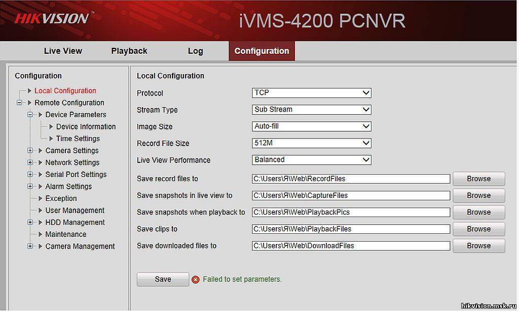

1.iVMS-4200 смавил(при установке только клиента достаточно будет?), запускаю клиента, визардам добавляю сервер, не могу импортировать камеры, или я чтото делаю не так(прилагаю скрины шагов)?
2. уже нашел , только почему то когда через веб задаю, Stream Type:  sub stream, сохраняю перехожу на другой компьютер, захожу под пользователем вижу Stream Type: Main stream
Можно как то задать сразу для всех пользователей, и чтоб при входе с любого компа было sub stream?
при попитке изменить и сохранить пишет Failed to set parameters. что может быть, разные браузеры пробовал. причем потом нажимаешь просмотр оно показывает в sub stream. Закрываем баузер заходим смова опять main. ето только на одном компе.

AlexandrДата: Вторник, 15.10.2013, 17:58 | Сообщение # 53
1 обновить клиент.
2.1 для каждого нового подключения изначально открывается основной поток. задать отдачу вторичного потока на данный момент нельзя.
2.2 возможно ошибка возникает из-за присутствия в пути сохранения файлов русской буквы "Я", это предположение. попробуйте задать любой другой путь с латиницей в именах папок.

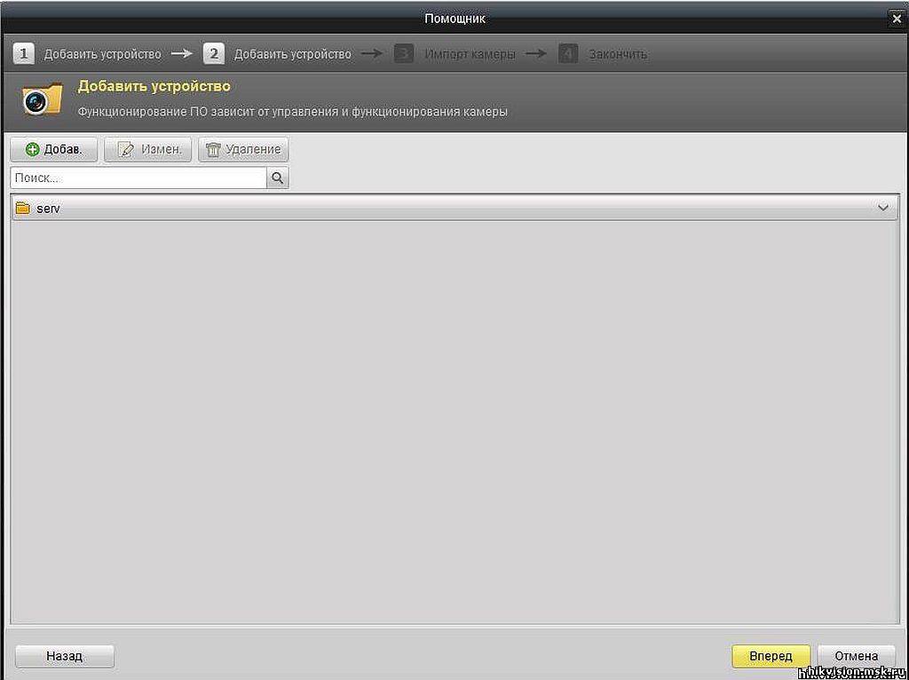

1. поставил iVMS-4200 Client Multi V2.00.01.05 (автоматически выбирает нужный поток, при просмотре 16 камер саб поток, при увеличении основной)
2. обошолся установкой установкой клиентского приложения
но появились вопросы по iVMS-4200 Client Multi V2.00.01.05 когда импортируем групу камер с сервера почему не импортируются мена? он пишет просто камера 1, камера 2...

AlexandrДата: Четверг, 24.10.2013, 17:52 | Сообщение # 55
"импорт" в другом смысле тут применяется. это не полноценный импорт камер с сервера, а именно из настроек подключения. после добавления камер их можно переименовать по желанию.
служба и должна работать скрыто, без интефейса.
