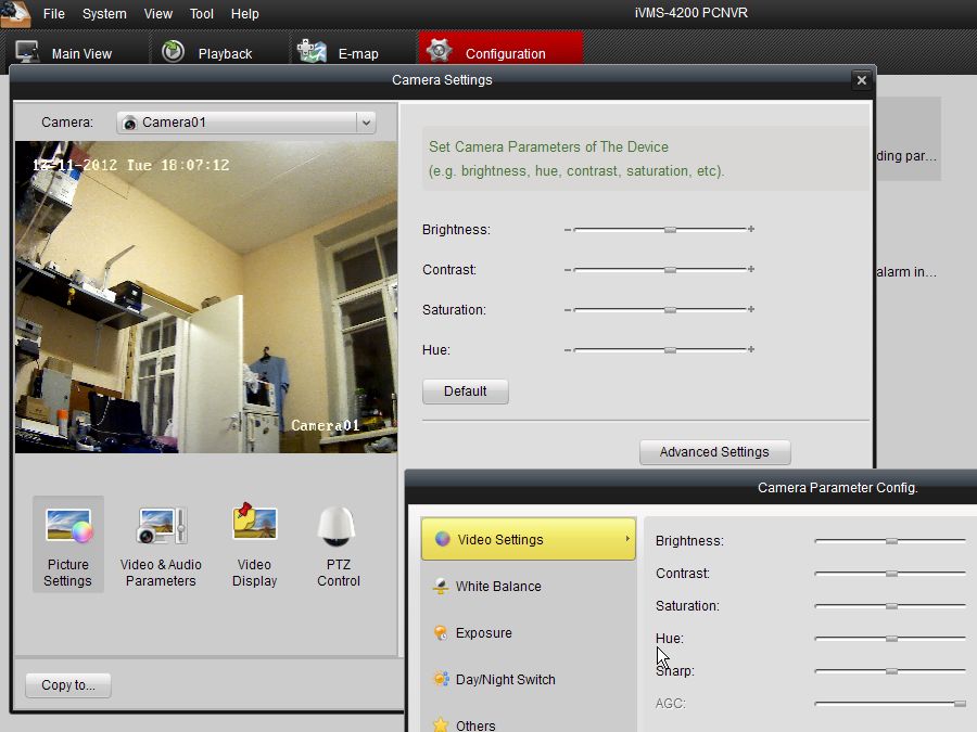

UserMДата: Вторник, 11.12.2012, 16:47 | Сообщение # 2
PCNVR ver.1.00.00.03/ Камера DS-2CD7164-E ver.4.0.3build121010.
Не доступны расширенные настройки изображения.
Ранние версии IVMS4200 клиента не поддерживают PCNVR.

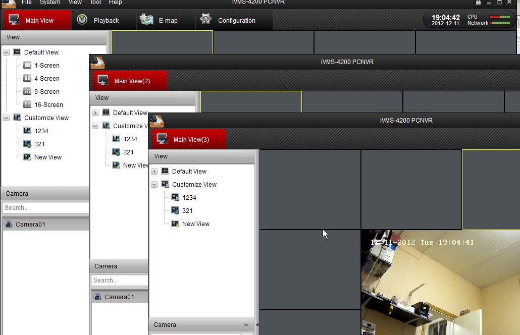

AlexandrДата: Вторник, 11.12.2012, 18:47 | Сообщение # 4
из багов\недоработок:
не просматривает архив со встроенной флешки, нет выбора откуда смотреть\искать архив
не работает (вернее когда хочет работает\когда не хочет - не работает) ускоренный просмотр архива. раз-на-раз...
насчёт нескольких мониторов - тут непонятка пока, т.е. экран создаётся, но картинка на предыдущем отключается. хоть и выскакивает предупреждение о закрытии предыдущего превью. зато новое окно можно размещать где угодно. скрин:

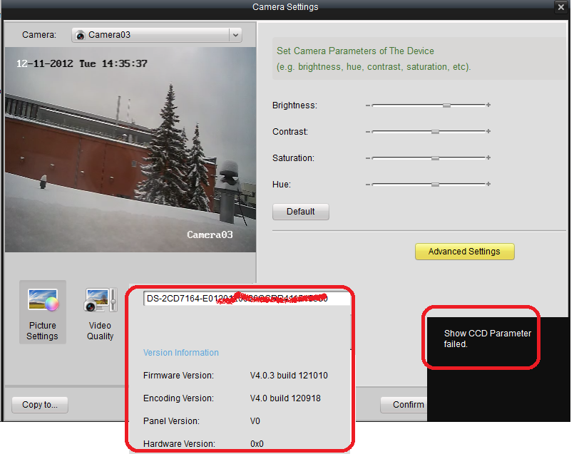

UserMДата: Вторник, 11.12.2012, 19:18 | Сообщение # 5
PCNVR, обновил до версии v1.01.00.03, проблема осталась.
Обновил FW камеры до версии V4.0.3 build 121126, проблема разрешилась.
Хм, у меня сама камера не переключается. Т.е. смотрим на основном, открываем дополнительный, камера по прежнему остаётся на основном. Если камеру перетащить, для просмотра на дополнительном, тогда да, на основном просмотр этой камеры прекращается. Одну и ту же камеру смотреть на двух мониторах (окнах) не получается.

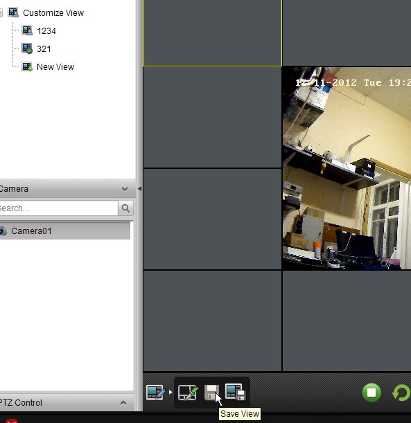

AlexandrДата: Вторник, 11.12.2012, 19:21 | Сообщение # 6
сохранить раскладку с подключенной камерой\ами нужно, дискетка в управлении раскладок. и в новом окне выбрать раскладку.
а насчёт просмотра одной камеры софт предупреждает при переключении - "низя".

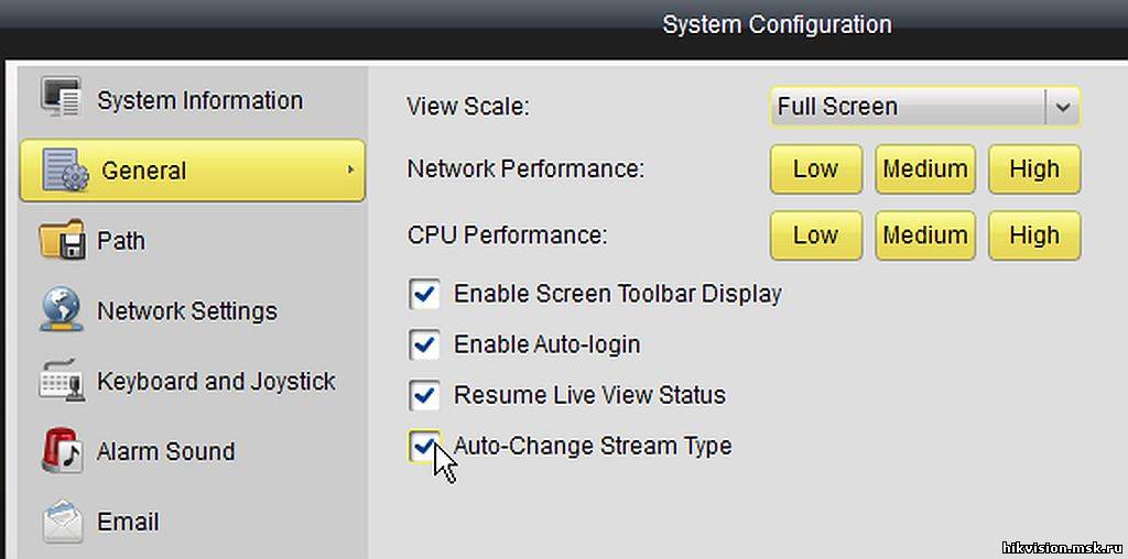

AlexandrДата: Среда, 06.02.2013, 12:07 | Сообщение # 17
в версии ПО iVMS-4200 PCNVR EN v1.02.00.03 веб интерфес работает.
реализовали поддержку автоматического переключения между потоками:
срабатывает при количестве каналов более 16ти.

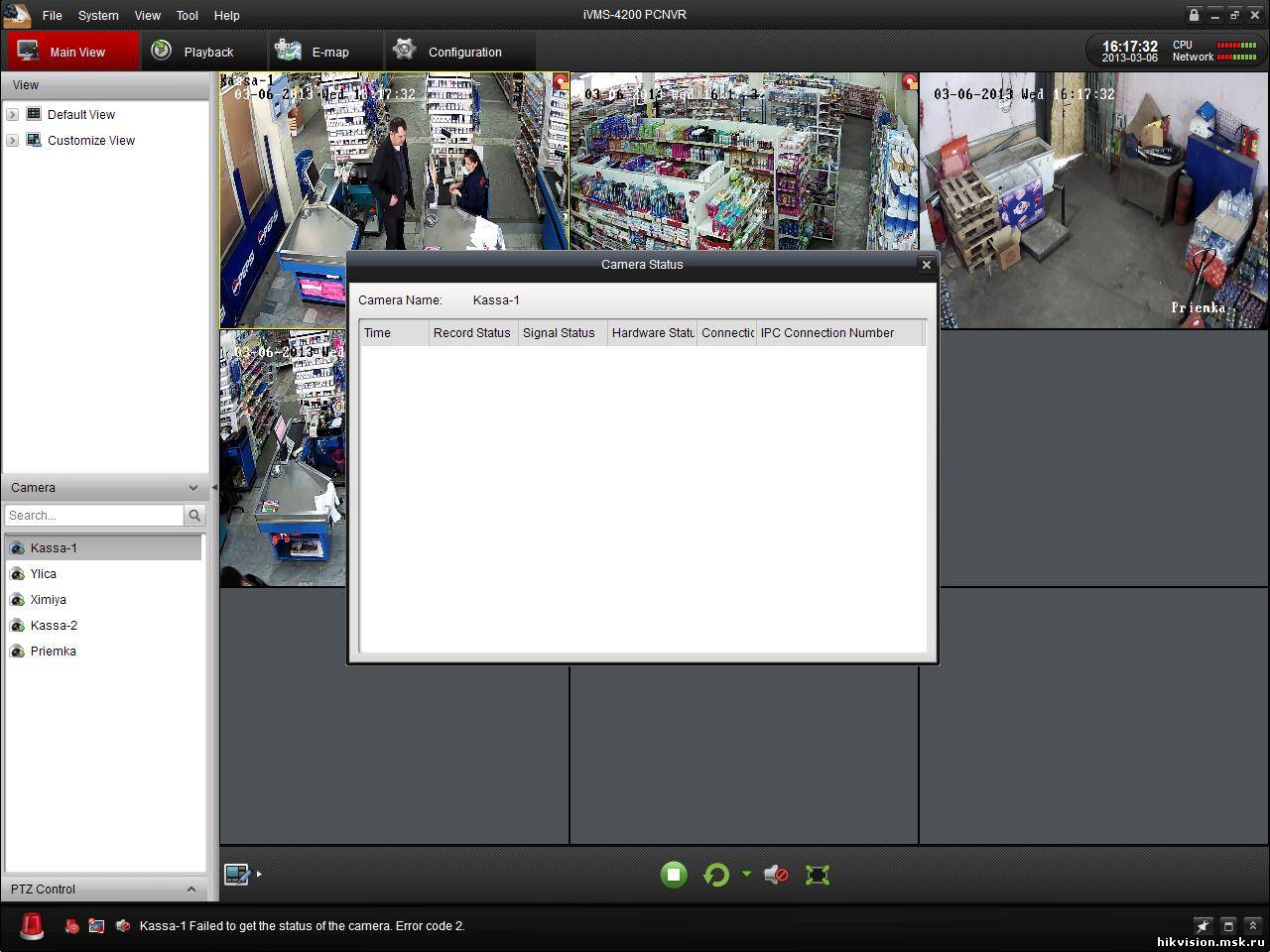

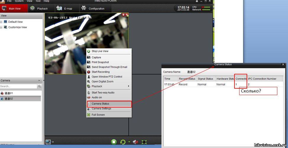

AlexandrДата: Среда, 06.03.2013, 13:49 | Сообщение # 27
а в статусе камер сколько клиентов ?
Прикрепления: 3524060.jpg (51.7 Kb)

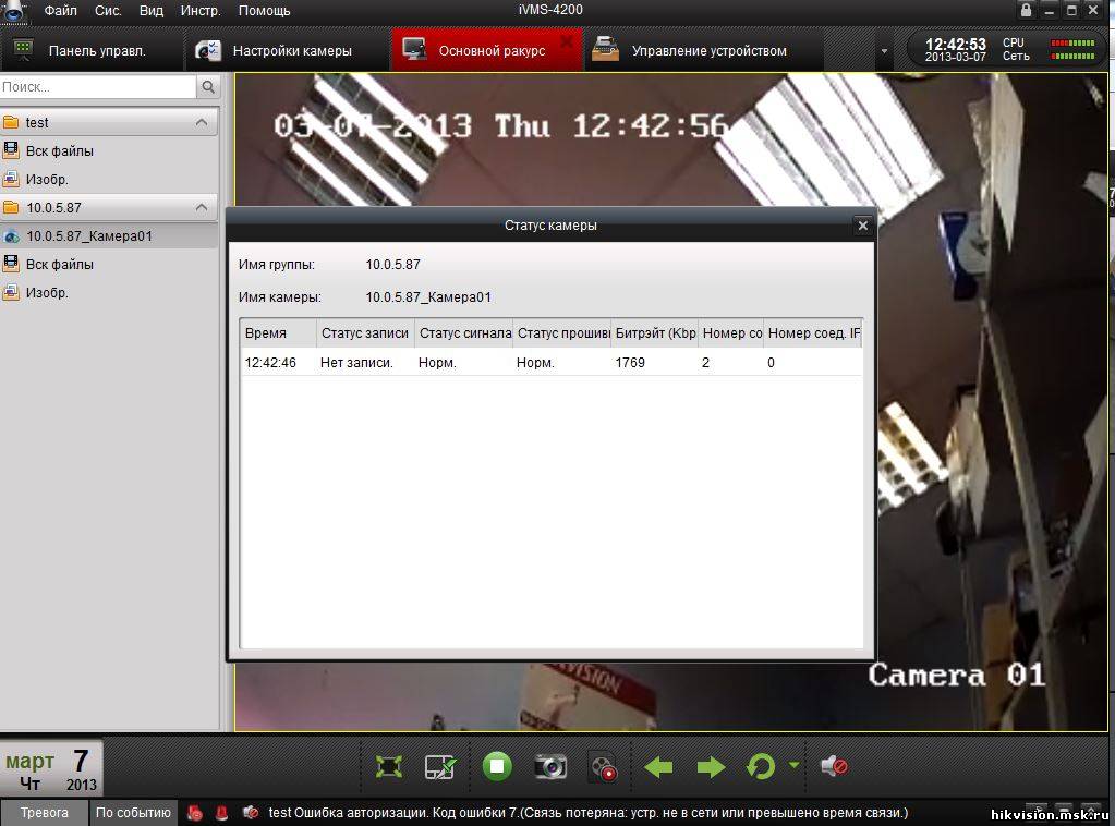

KatachimotoДата: Среда, 06.03.2013, 14:27 | Сообщение # 28
Странно, но вообще не чего не показывает:
Прикрепления: 2764422.jpg (163.0 Kb)
AlexandrДата: Среда, 06.03.2013, 16:24 | Сообщение # 29
внизу сообщение об ошибке, попробую узнать с чем связано.
в SDK есть - NET_DVR_NOENOUGHPRI 2 Not authorized to do this operation. к камере не под админом подключены ?
