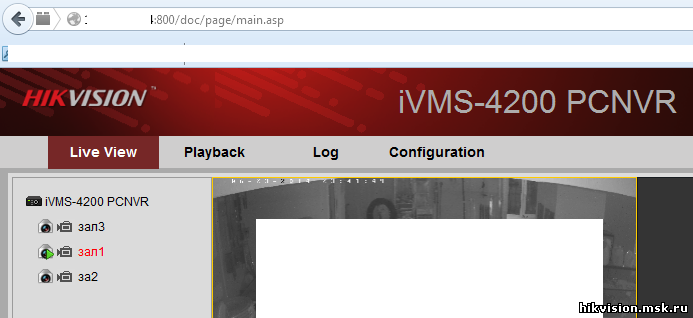

 Если прокинуть 554 порт с любой из камер, Web интерфейс PC NVR с внешки начинает показывать именно эту камеру, причем неважно на какую из трех камер кликаешь, хоть все три будут показывать проброшенную камеру, значит проблем с маршрутизатором и провайдером нет.
Сообщение отредактировал Dmitry74 - Понедельник, 23.06.2014, 21:00
UserMДата: Понедельник, 23.06.2014, 21:07 | Сообщение # 147
Я думаю проблема в ПК на котором стоит PCNVR. Вы пробовали локально подключиться на WEB?
Dmitry74Дата: Понедельник, 23.06.2014, 21:16 | Сообщение # 148
Сообщений: 63
локально работает с любого компа в сети, я сам уже в шоке wacko , завтра попробую ка другом компе с нуля все установлю
UserMДата: Понедельник, 23.06.2014, 21:43 | Сообщение # 149
Хм, у меня сейчас ВЕБ показывает.
Прикрепления: 0485086.png (73.8 Kb)
Сообщение отредактировал UserM - Понедельник, 23.06.2014, 21:52
Dmitry74Дата: Вторник, 24.06.2014, 09:40 | Сообщение # 150
Сообщений: 63
Это проброшен 554 с одной из камер, нажимая на любую из камер отображается только эта камера, проблем с пробросом 554 нет, про что и я говорил, сама прога несобирает их в один 554 порт
UserMДата: Вторник, 24.06.2014, 11:13 | Сообщение # 151
Но, при этом соединение через порт PCNVR.
Добавлено (24.06.2014, 11:13)
А если каждой камере дать свой порт, например: 1554, 1555, 1556 и пробросить эти порты.
Прикрепления: 4370373.png (42.5 Kb)
