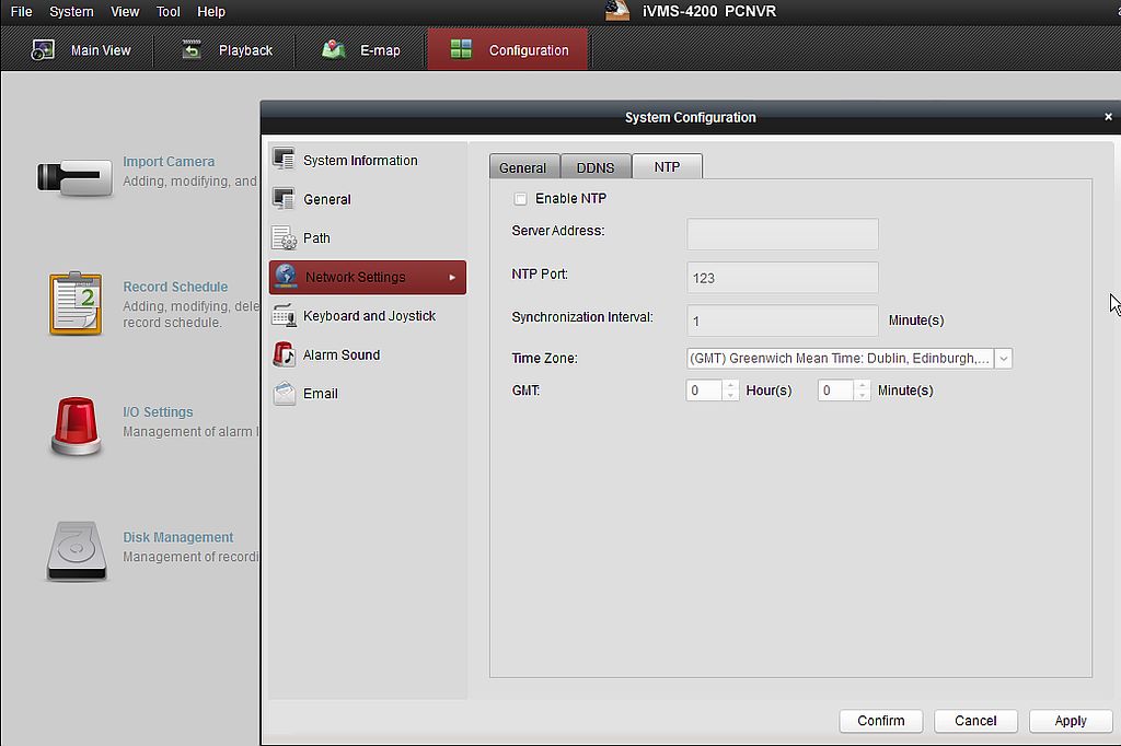

AlexandrДата: Вторник, 07.07.2015, 22:29 | Сообщение # 201
Den421, ) пропустил вопрос, там действительно всё просто, отмечаем галочками нужные камеры для выбранного режима и пользователя.
nefnef, что в настройках ПО ?
Цитата nefnef ()
Настройками NTP (стоит GMT+3) ничего не изменяется
это отсюда ? а без установки ntp что ?
Прикрепления: 9319388.jpg (71.7 Kb)

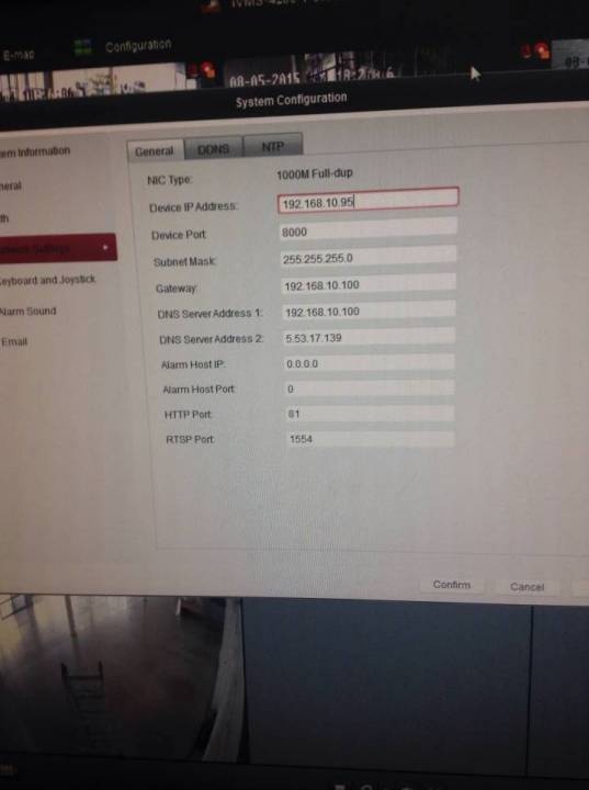

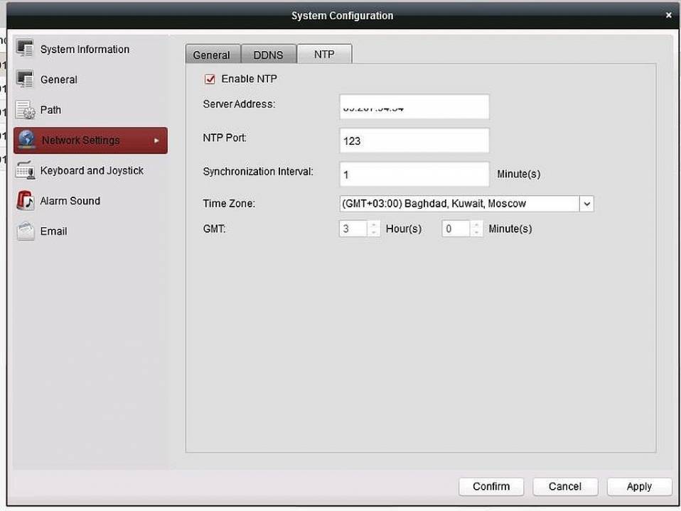

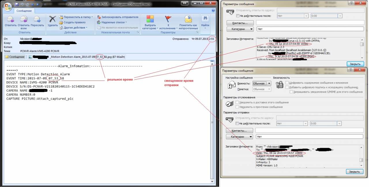

nefnefДата: Четверг, 09.07.2015, 10:14 | Сообщение # 202
Спасибо за ответ, Александр!
наш ntp сервер рабочий. в личку могу скинуть адрес.
прилагаю соотв. скрины настроек и письма
Прикрепления: 7983387.jpg (49.3 Kb) · 7565743.jpg (105.7 Kb)
Сообщение отредактировал nefnef - Четверг, 09.07.2015, 10:15
AlexandrДата: Четверг, 09.07.2015, 14:44 | Сообщение # 203
пересмотрел все возможные для редактирования файлы, настройки ntp лежат в StorageSvr.db NtpInfo, но туда вносятся корректно из настроек ПО. есть подозрение, что время меняет SendMail.dlll X-Mailer: HIKMailer, что с ним делать хз.. к зоне +0800 как раз относится China People's Republic. пасхальное яйцо ? ))

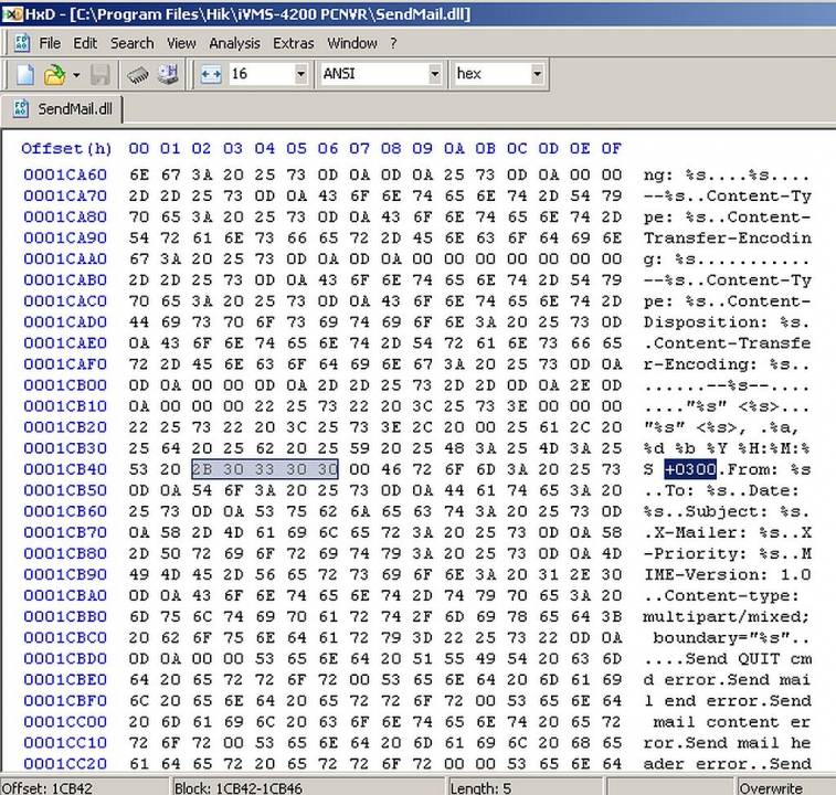

nefnefДата: Понедельник, 13.07.2015, 09:36 | Сообщение # 204
Александр, спасибо за наводку, виновник "SendMail.dll", там было: "%d %b %Y %H:%M:%S +0800 From: %s". Не допилили разработчики, что вручную менять нужно. А на официальном сайте так и не ответили мне. Еще раз спасибо!  smile
AlexandrДата: Вторник, 14.07.2015, 13:29 | Сообщение # 205
нз, патченый dll можете выложить ? чтоб самому не ковырять его + пользователям пригодится. кстати он и для клиента подойти должен.
nefnefДата: Среда, 15.07.2015, 09:10 | Сообщение # 206
без проблем, держите (но это руками правилось и подойдет для московской зоны).

AlexandrДата: Среда, 15.07.2015, 19:34 | Сообщение # 207
а без рекламы никак ? )) или описать что патчилось, для повторяемости.
ок, распишу как самому сделать:
1 берём HxD Hex Editor, к примеру, кому что удобнее.
2 открываем в нём SendMail.dll
3 ищем по файлу +0800, значение встречается только 1 раз
4 меняем на нужный часовой пояс:
5 сохраняем и проверяем работу.
пс - линк выше прибил, пока ссылку на файл выдаст уже самому всё сделать можно )

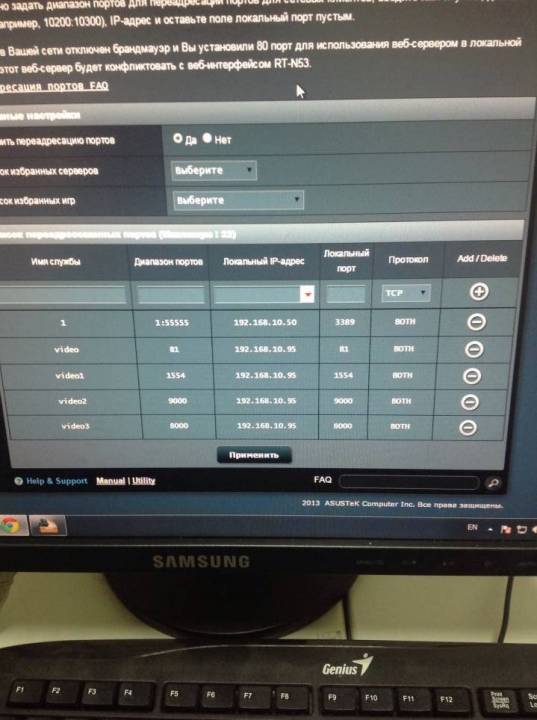

Подскажите пожалуйста. На компьютере установлена ПО ivms 4200 pcnvr. Подключено 7 камер. Про бросил порты 8000, 1554,81. По локальной сети все работает, идет подключение по web. А вот когда пытаюсь зайти из вне, через планшет показывает только одну камеру, подключение идет именно к камере. А через веб интерфейс вообще не подключается
Прикрепления: 8968288.jpg (29.3 Kb) · 1650641.jpg (48.3 Kb) · 0077686.jpg (25.6 Kb)

AlbertIP, UPnP на камерах отключите. у камеры адрес 192.168.10.50 ? правило 1 зачем создано ?

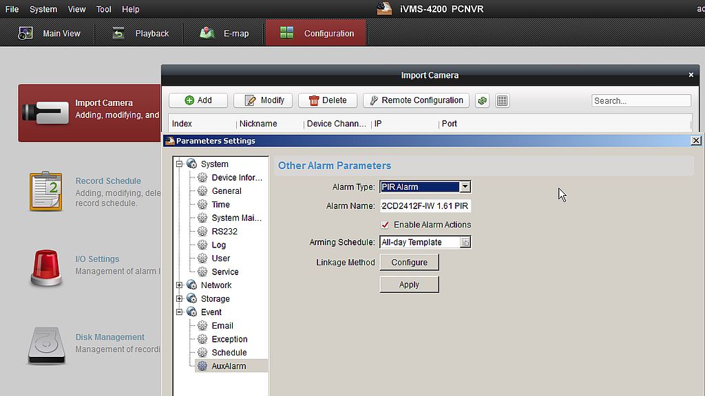

copyman07Дата: Пятница, 04.12.2015, 14:12 | Сообщение # 234

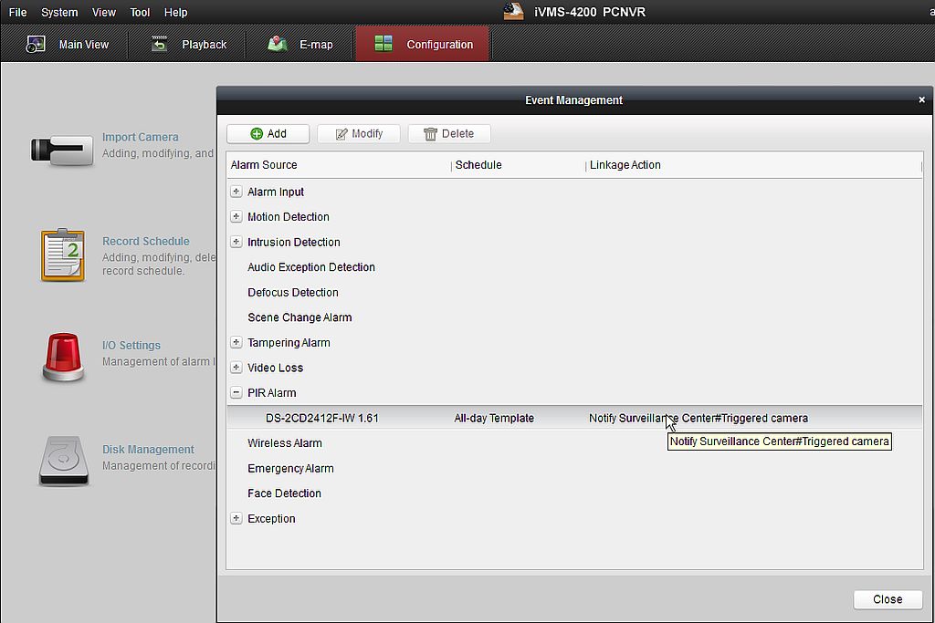

Имеется 3 x DS-2CD2432F-I (W).
Как настроить iVMS-4200 PCNVR записывать по PIR встроеному в камеры?
В настройка iVMS-4200 PCNVR вижу только запись по датчику движения, alaram либо датчику движения и alaram.
Как сделать именно по PIR?
Добавлено:
настроил камеры чтоб PIR довал alarm output. Сейчас когда PIR датчик срабатывает alarm output = active
проверял через http://192.168.1.143/IO/outputs/1/status/
Как заставить iVMS-4200 PCNVR писать по alarm output?
Сообщение отредактировал copyman07 - Пятница, 04.12.2015, 14:52
sherbinkaДата: Пятница, 04.12.2015, 15:49 | Сообщение # 235
Так а аларм в настройках 4200 активировать не идёт?
copyman07Дата: Вторник, 08.12.2015, 14:41 | Сообщение # 236
не шло, выставил 'All events" - заработало.
AlexandrДата: Четверг, 10.12.2015, 15:29 | Сообщение # 237
это в iVMS-4200 PCNVR EN v1.03.06.02.
в расписании записи события, всё верно.
Прикрепления: 4831114.jpg (77.9 Kb) · 4682300.jpg (85.2 Kb)

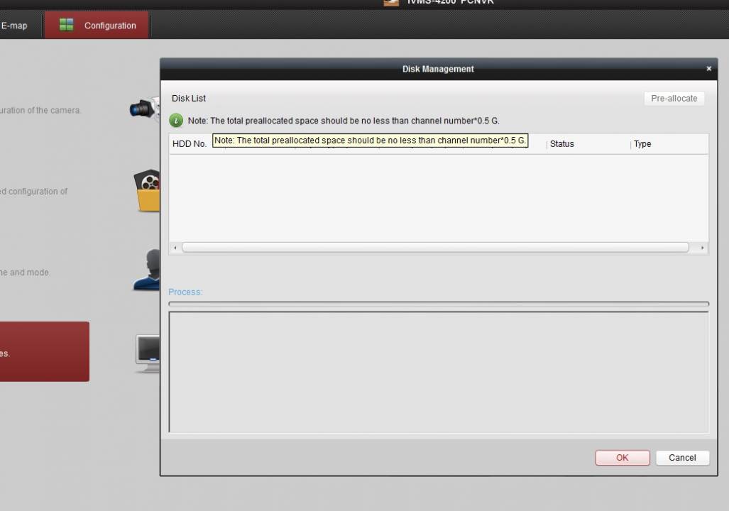

evgpinskДата: Пятница, 15.01.2016, 13:10 | Сообщение # 238

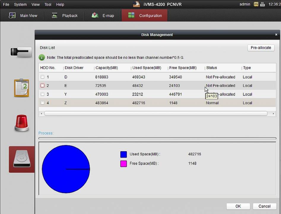

После пробного тестирования iVMS-4200 PCNVR второй раз выходит глюк: прога не видит ни одного жёсткого диска. Это происходит, после того как я произвожу процедуру Pre-Allocate сетевого HDD Seagate на 2TB. После первого форматирования также пропали диски и я перестал юзать прогу. Потом случайно диски появились опять, я отформатировал SSD диск на 60ГБ, всё стало ок, заработала записаь. Потом опять решил второй раз форматнуть HDD Seagate на 2TB, и после этого опять винчестеры не видны. Как сейчас добиться, чтобы софт увидел жёсктие диски компа?
Добавлено (15.01.2016, 13:10)
Удалил с Segate папку _NVR_DIR_, после этого диски появились. Просто странное поведение, хотел под наблюдение использовать объём в 2TB
Прикрепления: 3343924.jpg (44.8 Kb)

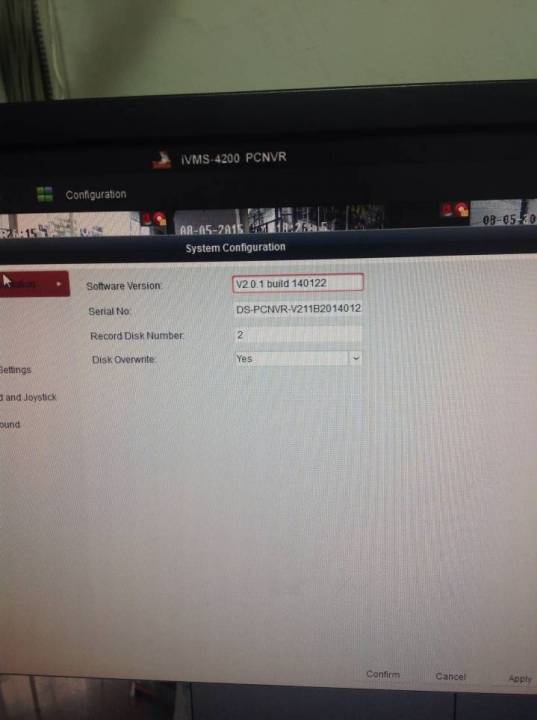

nikomxДата: Пятница, 29.01.2016, 14:11 | Сообщение # 239
Доброго всем дня, уважаемые форумчане :)
Прошу Вашей помощи в моей проблеме.
Столкнулся с такой ситуацией, что определенное время назад в ПО iVMS-4200 PCNVR (V2.0.1 build 140122) в режиме Playback при попытке экспортировать файл получаю вот такую ошибку.

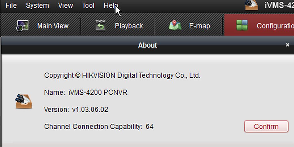

evgpinsk, 1.03.06.02:
может с правами на работу у ПО в Вашем случае косяк ?
уверены в версии и билде ПО ?
Прикрепления: 8375410.jpg (72.9 Kb) · 5190849.jpg (62.0 Kb)
