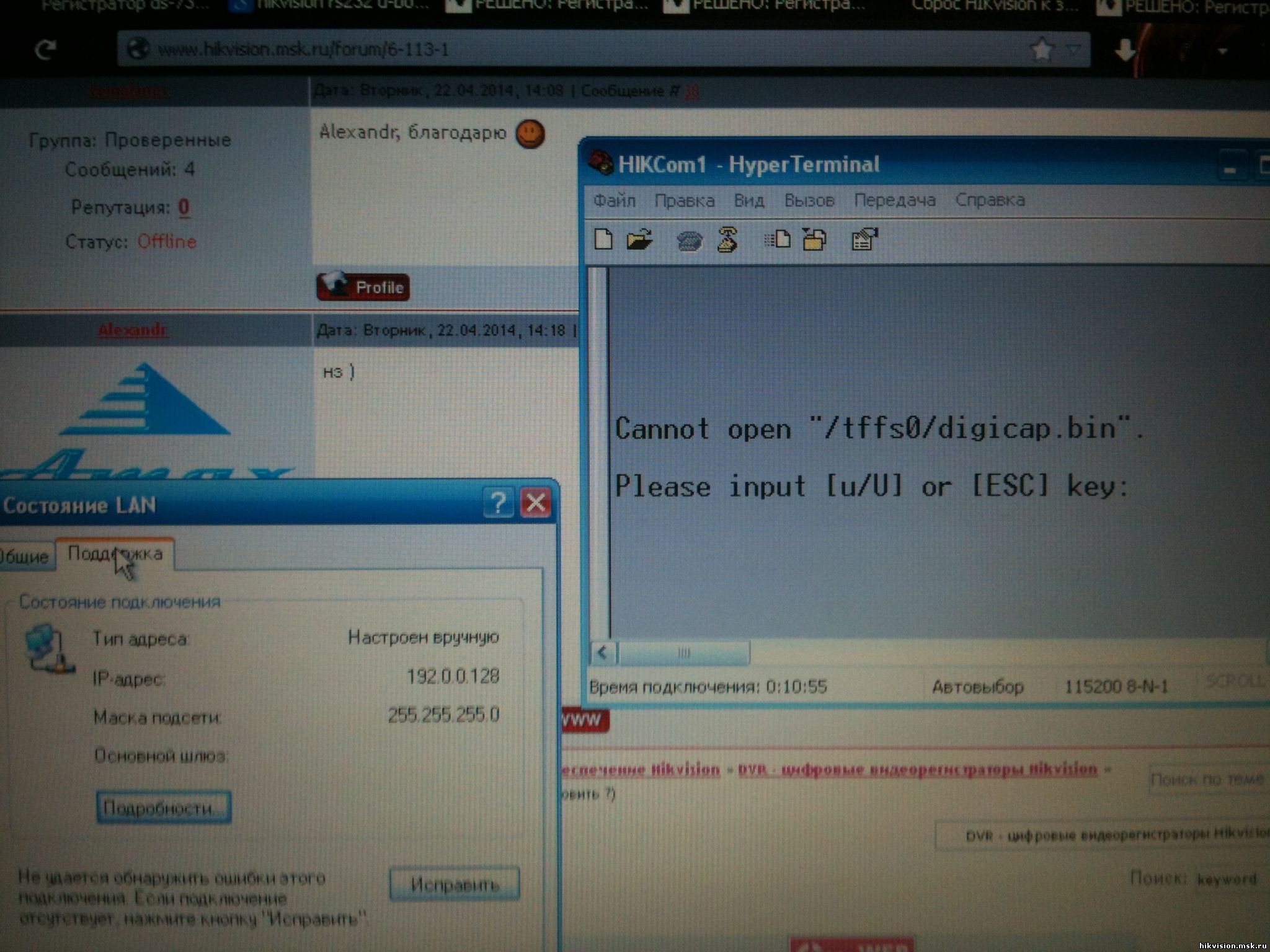

aleshin77Дата: Четверг, 01.12.2011, 17:12 | Сообщение # 6
Не могу прошить. Папку TFTP поместил в корень диска С. Файл прошивки в папку TFTP. Назначил IP компьютера 192.0.0.128 маску 255.255.255.0. Запускаю tftpserv.exe.
TFTP server пишет "TFTP server[192.0.0.128] initialized". Включаю регистратор идет загрузка (надпись "Loading, please wait") после этого черный экран. Минут через пять перезагружается. В логе TFTP сервера ничего не происходит.

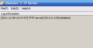

aleshin77Дата: Пятница, 02.12.2011, 17:07 | Сообщение # 8
[2011-12-01 16:12:55] TFTP server[192.0.0.128] initialized
[2011-12-01 16:18:16] TFTP server[192.0.0.128] initialized
[2011-12-01 17:02:30] TFTP server[192.0.0.128] initialized
[2011-12-01 17:24:05] TFTP server[192.0.0.128] initialized
Хотел попробовать сбросить настройки как описано в теме http://www.hikvision.msk.ru/forum/6-8-1 , секунд 30 доступ через telnet есть, логин ввожу, пароль по папкам успеваю полазить, а потом пишет соединение разорвано. И доступ появляется только после перезагрузки также секунд на 30.
Опишите как через RS232 можно попробовать прошиться.

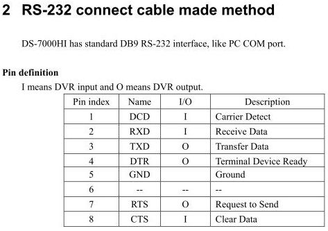

AlexandrДата: Пятница, 02.12.2011, 18:01 | Сообщение # 9

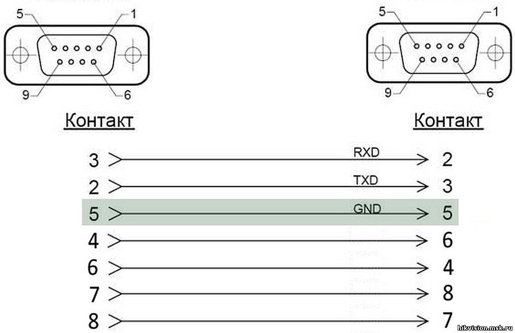

во вложении про 232. по логам регистратор вообще не заходит на сервер. адрес регистратора? организация сети? возможно блокируется 69/UDP. проверить сам tftp можно как на картинке ниже, вроде там всё понятно без пояснений.
Прикрепления: 8105455.jpg (82.7 Kb) · User_Manual_of_.pdf (153.0 Kb)
aleshin77Дата: Пятница, 02.12.2011, 18:15 | Сообщение # 10
Через telnet заходил по адресу 192.0.0.64, прямое подключение к компьютеру, порт открыт.

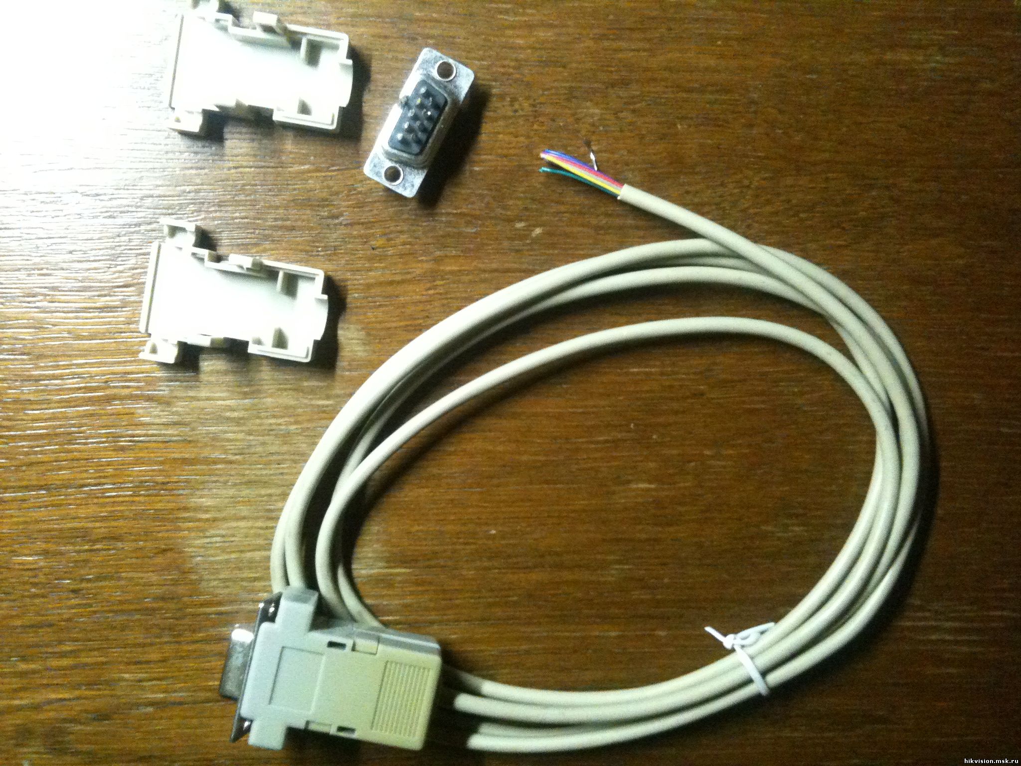

AlexandrДата: Пятница, 02.12.2011, 18:24 | Сообщение # 11
а как выше проверили ?

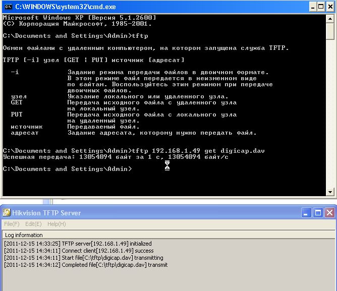

aleshin77Дата: Пятница, 02.12.2011, 18:29 | Сообщение # 12
Да проверил, tftp работает. Для прошивки через RS232 нужен прямой или нуль-модемный кабель?
AlexandrДата: Пятница, 02.12.2011, 18:49 | Сообщение # 13
ошибся с картинкой, исправляю.
Прикрепления: 1383033.jpg (28.2 Kb)

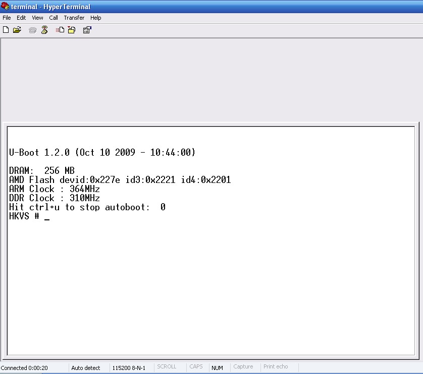

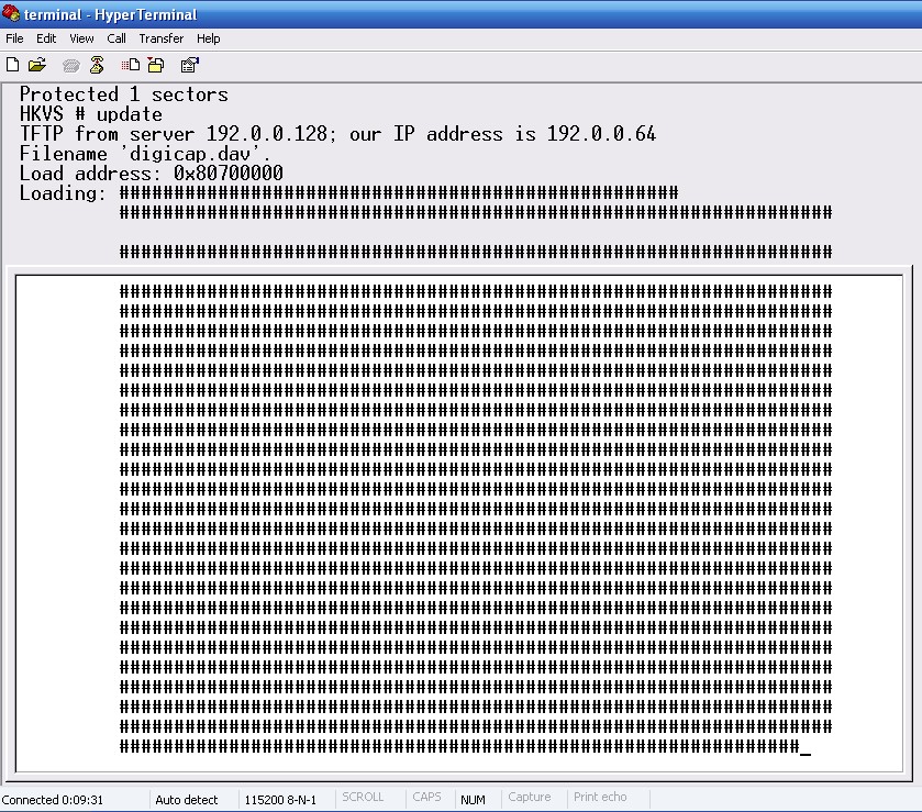

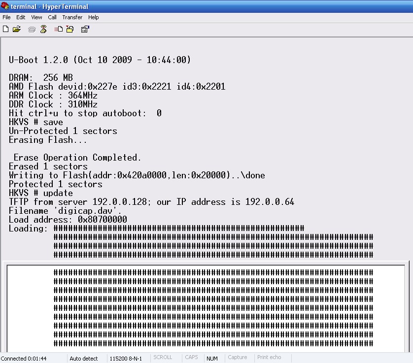

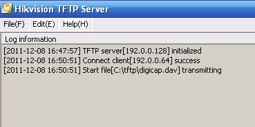

aleshin77Дата: Четверг, 08.12.2011, 17:13 | Сообщение # 14
Не прошивает по RS-232.
Пошагово скриншоты:
Запускаю tftp сервер
Потом терминал
Начинаю прошивать
на этом шаге прошивка останавливается
скрин tftp сервера
Прикрепления: 6409306.jpg (11.7 Kb) · 1191627.jpg (54.2 Kb) · 9773401.jpg (179.0 Kb) · 6876558.jpg (257.1 Kb) · 5681582.jpg (18.9 Kb)
AlexandrДата: Четверг, 08.12.2011, 17:55 | Сообщение # 15
DS-7316HI-S 2011.12.08 V3.1.0 build 101009 эту прошивку (V3.1.0 build 101009) попробуйте через терминал.
aleshin77Дата: Четверг, 08.12.2011, 18:33 | Сообщение # 16
То же самое. В том же месте процесс прошивки подвисает.
AlexandrДата: Пятница, 09.12.2011, 13:33 | Сообщение # 17
я Вам в ЛС вопрос задал, проверьте.
Quote
Connect DVR with PC by DTE cable and use HyperTerminal software
Step 1: Setup and run HyperTerminal
The parameters are: Baud rate: 115200bps, Data bit: 8 bits, Stop bit: 1 bit,
Parity: No, Flow ctrl: None.
Step 2: Press "ctrl" and "u" keys of the PC keyboard. Do not release them.
You have to keep press until the "please input message" pop out
Step 3: Switch off and on the power supply of DVRDVS. In the HyperTerminal, the
following sentence is appeared: Please input [u/U] or [ESC] key Release "ctrl" and "u"
keys.
Step 4: Press “f” key to format DVR DVS FLASH.
Step 5: Press “u” key. In the message line of “IP address of NET DVR”, input any one ip,
just make sure DVR IP and FTP server IP are in the same sub net.
Step 6: In the message line of “IP address of the FTP server”, input the FTP server IP.
Step 7: In the message line of “Confirm? (y/n)”, press “y”. DVR will connect with that FTP
server, and download the firmware file (digicap) through network. Please make sure FTP
server and firmware file are setup and run correctly. After upgrade finished, press any key to
reboot DVR.
нужно попробовать отформатировать память регистратора , для этого в терминале нажмите "f".

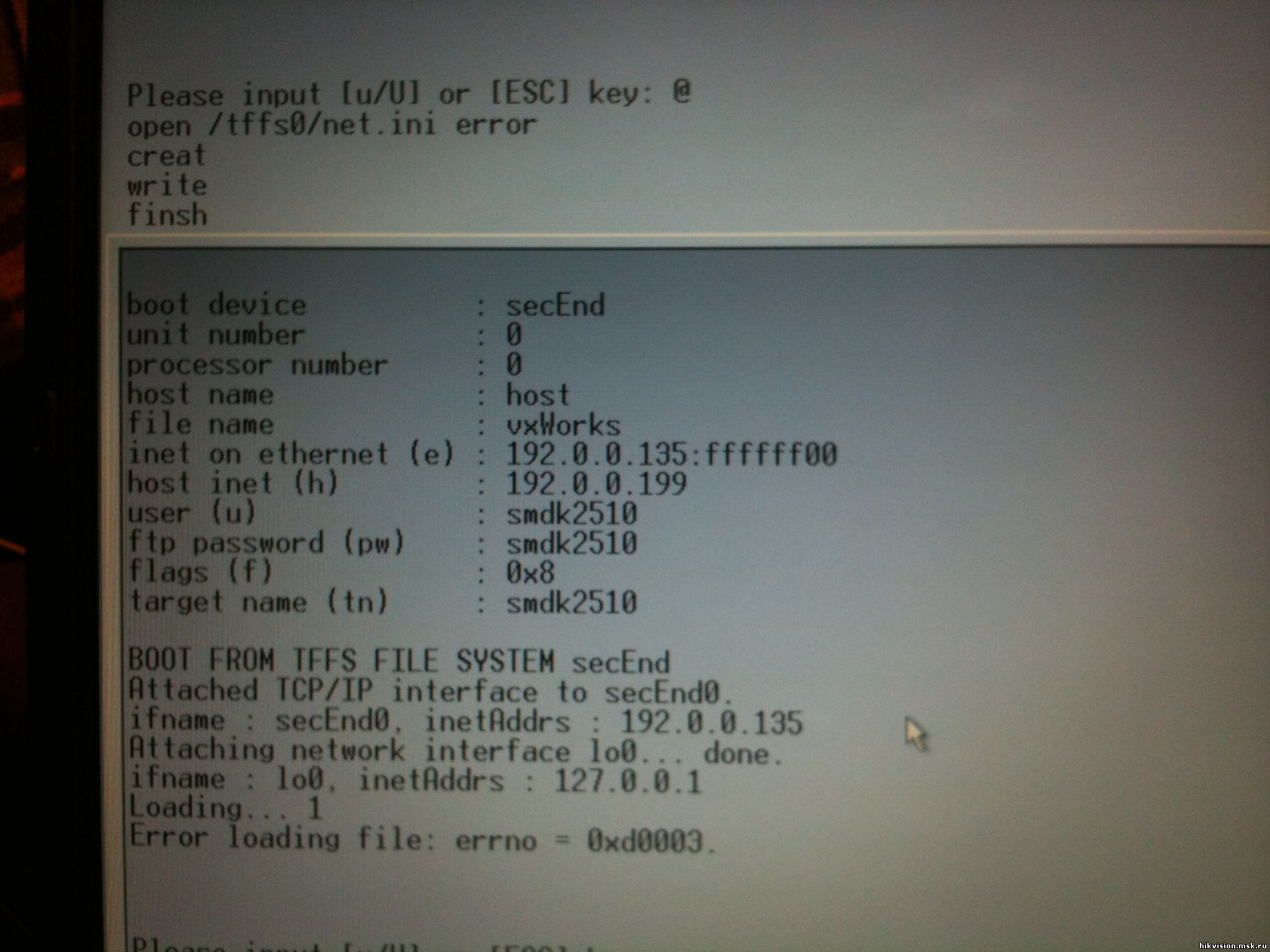

chernobДата: Среда, 31.07.2013, 10:26 | Сообщение # 18
у меня такая же проблема один в один только регистратор DS-8108HDI-S доходит также как в сообщении 14 и дальше не идет. выполнил форматирование памяти, прошло успешно, опять запустил дошло также при прошивке и все. теперь даже не пингуется и незаводиться
Сообщение отредактировал chernob - Среда, 31.07.2013, 11:26
AlexandrДата: Четверг, 01.08.2013, 14:22 | Сообщение # 19
сдавайте в ремонт.

temalanerДата: Вторник, 22.04.2014, 10:34 | Сообщение # 36
Хотел спросить этот рисунке разъеме RS232
мне спаять параллельно верно?  1 к  1 ......  8  к 8
Хочу подключить ПК COM1  и DVR DS7016HI-s RS232 (чтоб не спалить порт)
Прикрепления: 8132055.jpg (1.36 Mb)
Сообщение отредактировал temalaner - Вторник, 22.04.2014, 13:47
AlexandrДата: Вторник, 22.04.2014, 14:00 | Сообщение # 37
Нуль-модемное соединение
Прикрепления: 4553634.jpg (54.9 Kb)
temalanerДата: Вторник, 22.04.2014, 14:08 | Сообщение # 38
Alexandr, благодарю smile
AlexandrДата: Вторник, 22.04.2014, 14:18 | Сообщение # 39
нз )
temalanerДата: Четверг, 24.04.2014, 10:29 | Сообщение # 40
Подключил COM1 все работает нажал ctrl+u
появился
Нажать U апгредить
велл DVR 192.0.0.135
IP PC 192.0.0.199
TFTP файл digicap  ожидается отправки  - 192.0.0.135 порт 21 (http://tftpd32.jounin.net/)
молчит ( и перезагрузка
опять Ctrl+u
нажал f  принял "y"  форматирование успешен
потом u нажал ввел IP DVR и PC IP
дальше молчит , где то я пропустил принять файл digicap.bin ???? из ПК tftp
при включение DVR
IP ПК сменил на 192.0.0.199
сеть есть TFTP подключен и ждет к отправке файл digicap  (http://tftpd32.jounin.net/)
CTRL+U
потом ввел ? помощник
взял @ автомат присоединить
как тут команду написать принимать файл digicap ???
тут рыл не нашел ответа - где еще можно найди справочник о прошивке?
Прикрепления: 6292597.jpg (962.8 Kb) · 8814566.jpg (1.13 Mb)
Сообщение отредактировал temalaner - Четверг, 24.04.2014, 20:40
