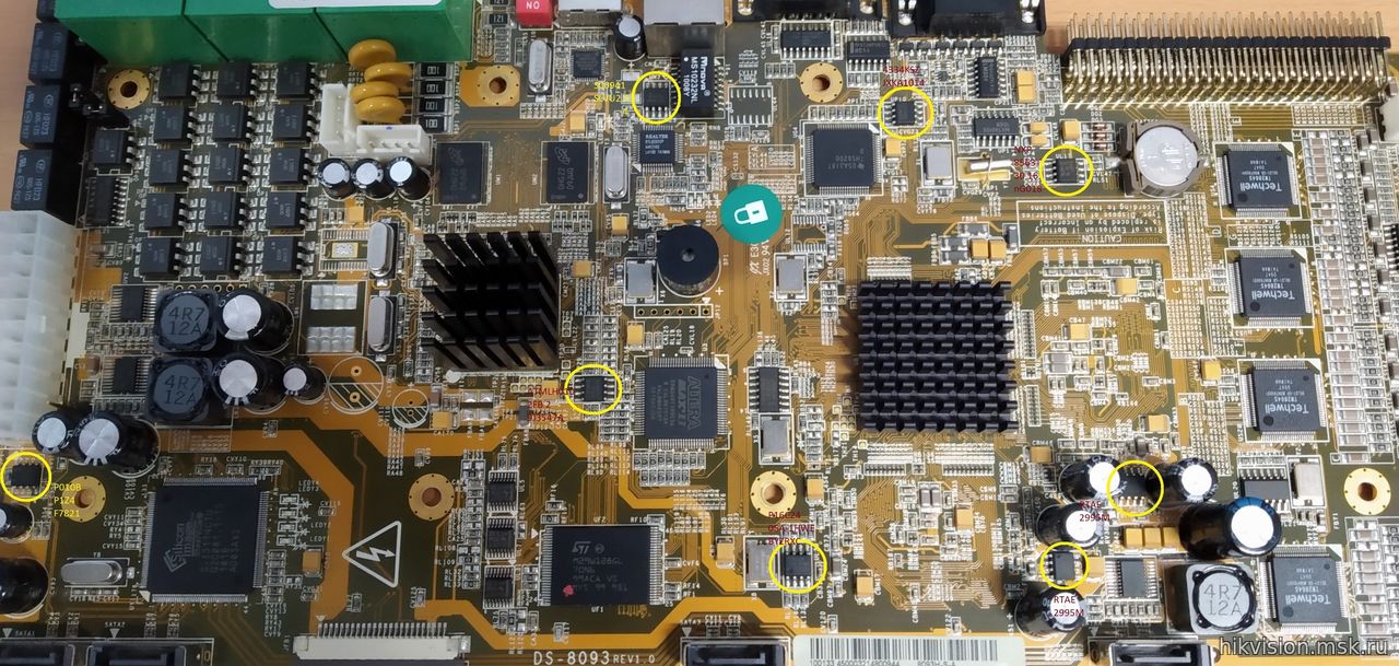

Была проблема сразу с несколькими регистраторами DS7316hi-s, тоже перезагружались сами после загрузки и писали the chan 1 feed food, it must be abnormal!, прошивка не заливалась полностью . Вопрос решился следующим образом, прошивка залилась только одна , (нашёл где то тут на форуме, а в списке на сайте её нет) самая старая, весит около 8 мб., но регистраторы продолжали перезагружаться, . Если регистратор поставить мордой к себе, то около правого sata разъёма стоят несколько электролитных конденсаторов на 470 мкф. Вот у меня они, причём все время разные из этой кучки были надуты, после замены конденсаторов все работает.
sherbinkaДата: Воскресенье, 20.03.2016, 18:39 | Сообщение # 122
Уважаемый sibun, эти конденсаторы в блоке питания или нет? Таже проблема на 7616 и тоже грешу на кондёры. По какому питанию они: 12 или 5 вольт? Заменяли тем же номиналом?
sibunДата: Среда, 23.03.2016, 14:06 | Сообщение # 123
Видимо по 5 , т.к номинал у них 10в, я уже не разбирался дальше. Стоят на главной плате

sibunДата: Пятница, 14.09.2018, 10:28 | Сообщение # 126
Цитата knightmax ()
ky2009.ko': No such device (-1): No such
Сообщение отредактировал sibun - Суббота, 15.09.2018, 03:31

Если совсем никаких потугов нет, то ищи вариант снятия дампа и посмотрим, что там, может молчит по причине тишины в дампе wink
malin4Дата: Вторник, 22.10.2019, 09:36 | Сообщение # 138
С Putti тоже тишина, заказал программатор из китая с прищепкой, жду. В какой микросхеме дамп?
Добавлено (13.11.2019, 12:08)
Где дамп лежит, в какой, пересмотрел все микросхемы, не нашёл нужной, искал по марке в поиске, нету ???
Добавлено (13.11.2019, 12:15)
По марке одна похожа но поиск говорит генератор, да и стоит возле кварца, P16C1405A-1HWE
Добавлено (13.11.2019, 13:41)
Цитата malin4 ()
P16C1405A-1HWE
  P16C2405A-1HWE
Добавлено (14.11.2019, 11:36)
Ага, дамп в процессоре, и как его достать, будем искать дальше
iTuneDVRДата: Четверг, 14.11.2019, 20:26 | Сообщение # 139
Фото с обеих сторон сделай в отличном качестве.
Должен быть флеш.
malin4Дата: Суббота, 16.11.2019, 11:30 | Сообщение # 140
как залить фото 3Мб, обрезал как мог, ссылкой?
Сообщение отредактировал malin4 - Суббота, 16.11.2019, 11:36
malin4Дата: Суббота, 16.11.2019, 11:44 | Сообщение # 141
обрезал
Прикрепления: 7444696.jpg (260.4 Kb) · 4677175.jpg (248.6 Kb)
Сообщение отредактировал malin4 - Суббота, 16.11.2019, 11:46
iTuneDVRДата: Суббота, 16.11.2019, 13:57 | Сообщение # 142
Должна быть (Красный овал)
Прикрепления: 8052136.png (1.50 Mb)
