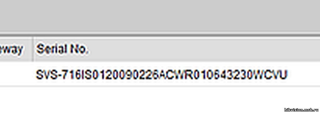

AlexandrДата: Пятница, 06.06.2014, 18:12 | Сообщение # 82
Более удачный скриншот из SADP с одним интересным нюансом!
этот ?
судя по серийнику это OEM от хика, так что с родными прошивками могут быть проблемы. что собственно и наблюдается.
eniac
тоже склоняюсь к ошибке в сети, хотя может и ПО какое мешает. как проверить сервер tftp тут расписывал, проверяйте. там же по ссылке скрины нормальной работы tftp.
Прикрепления: 9514959.jpg (22.0 Kb)
iTuneDVRДата: Пятница, 06.06.2014, 18:46 | Сообщение # 83
этот ?
Цитата [b
Aleksandr;12201]судя по серийнику это OEM от хика, так что с родными прошивками могут быть проблемы. что собственно и наблюдается.
Нет. На моём снимке дата очень интересная!!! wink
С тем аппаратом я разобрался: прошивали оригинальными прошивками с изменением регионального флага (ругался на язык при прошивке) и пересобрал прошивку от 8000-ой нелинуксовой версии, которая была просто больше по размеру. Пришлось выкинуть лишнее и пересобрать.
В том регистраторе возникла проблема в DSP и об этом в консоли и писало. А в веб интрерфейсе показывало что на каналах 1-8 ничего нет, а 9-16 что-то есть и камера подключенная к 9-му каналу показывала.
С DSP сняли радиатор и определили модель. Об этом я писал в этой  ветке. Будут видимо менять, но могут и наступить на грабли как с ky2009!!!, также описываемой в этой  ветке.
Тут проблема явно пока другая т.е. на этапе всасывания прошивке ошибка!!! До самого шитья дело ведь не дошло.
AlexandrДата: Понедельник, 09.06.2014, 19:30 | Сообщение # 84
ога, не заметил. тогда 2 нюанса выходят - левый серийник и дата.
про остальное есс-но читал, ну а чего комментировать очевидное ? ) Вы и сами разобрались и выводы сделали.
про серийник - привозили пару аппаратов 1в1 как хик, но по факту oem-щики. родные прошивки хика не вставали никак, что-то меняли в "железе". глубже не стал искать, запросил по серийнику прошивку и на 1ин прислали мод. второй оказался совсем уж "левый" и отправить пришлось к продавцу + явные следы пайки. "ковырять" его смысла небыло. 4ре канала нульс дешевле купить, нежели отремонтировать. ну разве что совсем занять себя нечем )))
iTuneDVRДата: Понедельник, 09.06.2014, 20:09 | Сообщение # 85
Европейская техподдедка хика отработала на ура и прислала прошивку.
Но и серийник и дата хранятся как раз таки в той части которая не менялась никем и не могла быть изменена!!!
На счёт серийника я уверен т.к. снимал дамп с области и частично его показывал.
Что де касается даты, то сам недавно на совершенно новом чинайском аппарате путём ряда манипуляций получил 1970 год.
Откуда там вылезла дата не понимаю.
Но и серийник и дату удалось получить только тогда когда залилась прошивка и отработал SADP. А так конечно никто бы ничего не прислал бы!
