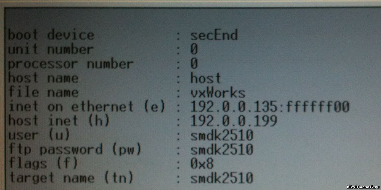

AlexandrДата: Четверг, 24.04.2014, 18:47 | Сообщение # 43

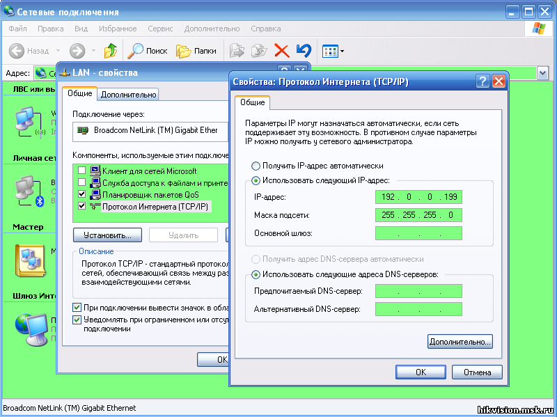

а откуда такие странные адреса ?
Цитата temalaner ()
велл DVR 192.0.0.135 IP PC 192.0.0.199
на скрине у компа вообще то 192.0.0.128. а почему не использовать хиковский tftp ?
temalanerДата: Четверг, 24.04.2014, 20:25 | Сообщение # 44
а файл должен быть рядом  digicap.dav - программа должна прихватит автомат верно?
извиняюсь ,  я много мануалу читаю ip меняю наоборот
пишу 192.0.0.64 регистраторе, а ПК 192.0.0.128 маска 255.255.255.0
boot : c настройка
tffs0 - этот загрузочный диск регистраторе
как попасть локальная сеть?
lo1 - это сеть или eth0  или  ae1
Прикрепления: 2221553.png (82.2 Kb) · 6629015.png (117.7 Kb)
Сообщение отредактировал temalaner - Четверг, 24.04.2014, 21:10

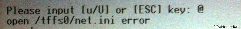

temalanerДата: Воскресенье, 27.04.2014, 18:31 | Сообщение # 46
p - print boot params
l - load boot file
devs - print system devices
 p - дефолт были
Код
Please input [u/U] or  [ESC]key: p
boot device          : secEnd
unit number          : 0
processor number     : 0
host name            : host
file name            : vxWorks
inet on ethernet (e) : 192.0.0.64:fffff00
host inet (h)        : 192.0.0.128
user (u)             : smdk2510
ftp password (pw)    : smdk2510
flags (f)            : 0x8
target name (tn)     : smdk2510
l  - Unrecognized command. Type '?' for help. (l                     - load boot file)
dev - available boot devices:
Enhanced Network Devices - локальная сеть
secEnd0 - ????
tffs - понятно этот системный диск (Cannot open "/tffs0/digicap.bin".)
Сообщение отредактировал temalaner - Воскресенье, 27.04.2014, 18:32

temalanerДата: Воскресенье, 27.04.2014, 20:14 | Сообщение # 48
А вот по поводу tffs - для меня как раз непонятно. Системный диск по сети или системный диск как usb-флешка в каком-то формате с файлом на нём?
tffs системный диск он у меня наверное пуст
пытается загрузить digicap.bin
secEnd0- получается локальный
USB Диск подключал я не знаю как подключить диск?
я вижу загрузочный определил регистратор что есть
available boot devices:Enhanced Network Devices
secEnd0 tffs
Сообщение отредактировал temalaner - Понедельник, 28.04.2014, 00:25

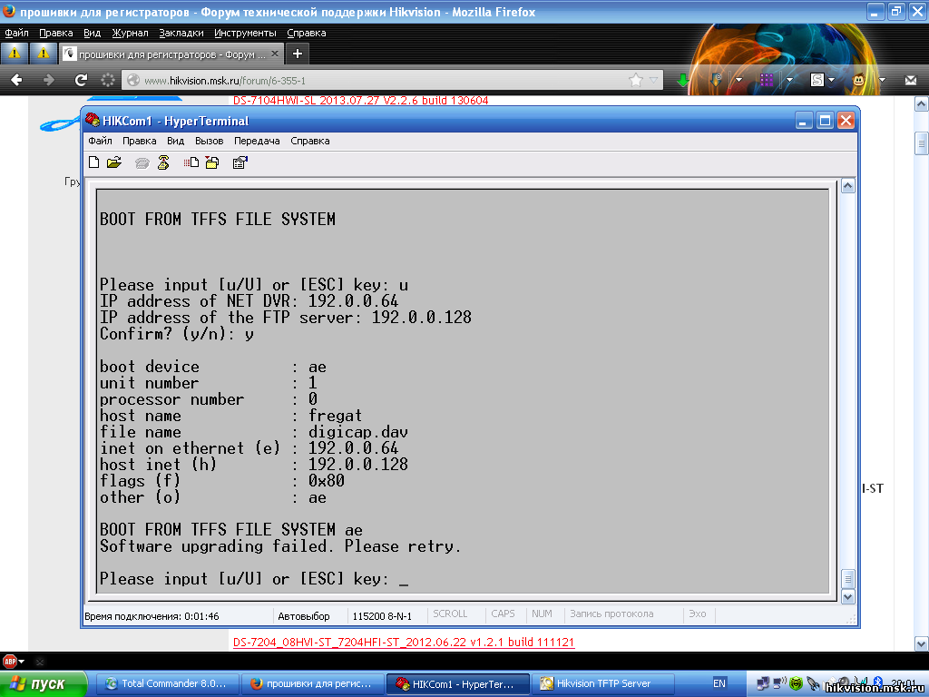

AlexandrДата: Понедельник, 28.04.2014, 16:00 | Сообщение # 50
да, digicap.dav должен лежать в корне tftp. папка с tftp не должна содержать длинных путей или русских символов, в идеале папка tftp лежит в корне диска.
про меню - для загрузки через tftp нужно зайти в boot, для этого нужно нажать:
т.е. u, или U, или ESC, а не
Цитата temalaner ()
CTRL+U
тогда попадёте в нужное меню и набор команд будет другой.
Прикрепления: 9806937.jpg (28.4 Kb)
temalanerДата: Понедельник, 28.04.2014, 22:34 | Сообщение # 51
про меню - для загрузки через tftp нужно зайти в boot, для этого нужно нажать:т.е. u, или U, или ESC, а не
Цитата temalaner ()
CTRL+U
Сань , я потерял  системные файлы (=
при включение регистратора
и так увидел лог HikVision
локалка  secEnd0
Код
TFTP server[192.0.0.128] initialized [2014-04-28 21:21:38]
Connect client[192.0.0.64] success [2014-04-28 21:21:38]
Start file[C:\tftps\digicap.dav] transmitting [2014-04-28 21:22:07]
Completed file[C:\tftps\digicap.dav] transmit
кажется передается (регистратор LED моргается)но дальше уже ощибка
Код
Please input [u/U] or  [ESC]key: @
unit number          : 0
host name            : host
file name            : digicap.dav
flags (f)            : 0x80
other (o)            : secEnd
BOOT FROM TFFS FILE SYSTEM secEnd
Attached TCP/IP interface to secEnd0.
ifname : secEnd0, inetAddrs : 192.0.0.64
Warning: no netmask specified.
Attaching network interface lo0... done.
ifname : lo0, inetAddrs : 127.0.0.1
Loading... 3
[b]Error loading file: errno = 0x610001.
похоже прошивка не тот DS-7016HI-s
у кого есть системные файлы регистратор
Код
player.bin
digicap.bin
dsp.bin
logo.yuv
fouricon
noSignal.yuv
asc24
mouse
main_top_656.bin
UNICODE
russia16
langSel.txt
что еще есть
прошивка туда брал http://148.243.99.22/CCTV....e_Negro
Сообщение отредактировал temalaner - Вторник, 29.04.2014, 12:40

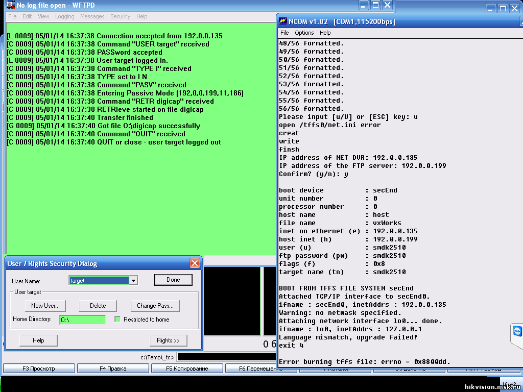

мы с iTuneDVR попытались решить данную проблему
скачали wftpd32 и вместо Hyper Terminal для удобного сохранения логов запустили NCOM
Сначала
открываю wftpd32
захожу в менб Security
Создаю учетку TFTP New User...
вожу Юзера target
и пароль target
указываем путь где прошивка находится у меня O:\
и Done.
Открываю терминал
подключен порт (COM1 у меня)
Жму Ctrl+u и включаю регистратор и появится строка
Код
в первом шаге форматирование "f"
Please input [u/U] or  [ESC]key: f
Format FLASH(Y/N): Y
Formating FLASH... (завершить 56 на скрине видно)
просмотр настройки "p"
регистратора дефолтная настройка
PC   IP: 192.0.0.199 -> изменил сетевое устройстве маска 255.255.255.0
DVR IP: 192.0.0.135 -> это будет регистратор IP
далее нажимаю "u" и нажать Enter и
Please input [u/U] or  [ESC]key: u
open /tffs0/net.ini error
creat
write
finsh
.... это он сам создает файл
             ввожу адрес
IP address of NET DVR: 192.168.1.1 2
IP address of the FTP server: 192.1.1   168.1.1
Confirm? (y/n): y
и подтвердить "у" enter
процедура прошла (Скриншот)
в wftpd32 видно лог digicap закачан 100%
Регистратор выдал
Код
Language mismatch, upgrade failed!
exit 4
Error burning tffs file: errno = 0x8800dd.
Software upgrading failed. Please retry.
и вот остановился,  проблема с языком, прошивка взята с одного из европейский сайтов в интернете, которую я выше указывал.

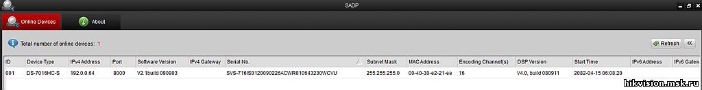

Результатом прошивки стало запуск регистратора и его работа в течении 3-х минут потом перезагрузка.
Но этого было достаточно для того чтобы отработал SADP и вытащить номер модели и серийник, требуемый техподдержкой для отправки прошивки.
Модель оказалась DS-7016HC-S V2.2build 091217, а не DS-7016HI-S!!!

Более удачный скриншот из SADP с одним интересным нюансом! wink
Прикрепления: 1497441.jpg (19.6 Kb)

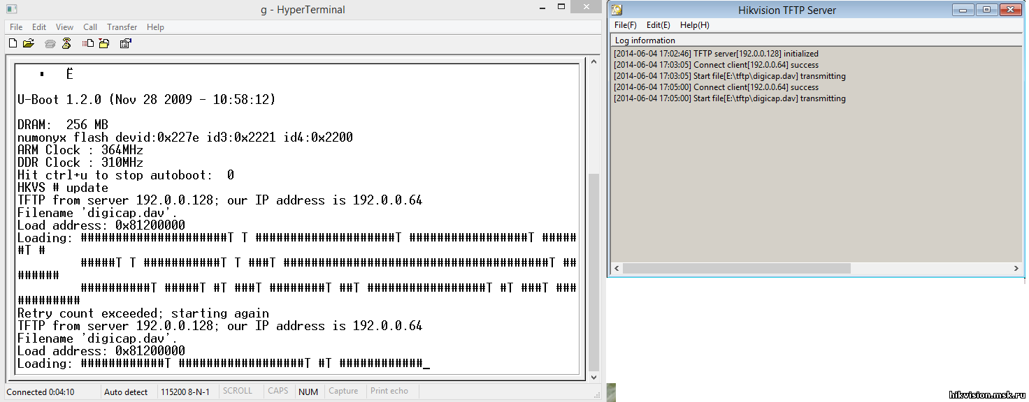

eniacДата: Вторник, 03.06.2014, 02:37 | Сообщение # 68
1/ обе firmware пробивал платформа DM6467 (http://www.hikvision.msk.ru/forum/6-355-1)
2/ DVR как на фото 2 DS-7316HI-S (РЕШЕНО: DS-7316HI-S или DS-7016HI-S http://www.hikvision.msk.ru/forum/6-91-1 )
3/ всё по инструкции ip/mask (digicap.dav перетащил на tftpserv.exe и запускаерсия tftp)+windows xp firewell off
4/ COM port на DVR есть
1/попробовал ethernet crossover cable, PC на DVR без switch реакция 0
2/ethernet индикатор мигает на DVR
3/(2014-06-03 00:16:51] TFTP server[192.0.0.128] initialized) и тишинааа...
4/wftpd32 не получилось sad ehhh
5/ com1 hyperterminal+ tftp при запуске ctrl+u отанавливаем autoboot
вот и всё plz help sad
Сообщение отредактировал eniac - Вторник, 03.06.2014, 10:36
iTuneDVRДата: Вторник, 03.06.2014, 11:04 | Сообщение # 69
У тебя должен быть запущен на ПК с адресом 192.0.0.128 FTFP сервер и файл прошивки digicap.dav должен лежать в каталоге с TFTP.
В твоём сообщении явно показывает что он ждёт файла, а на том конце ти-ши-на! wink
TFTP хиковский возьмёшь с сайта или отсюда с загрузок.
Сообщение отредактировал iTuneDVR - Вторник, 03.06.2014, 11:06

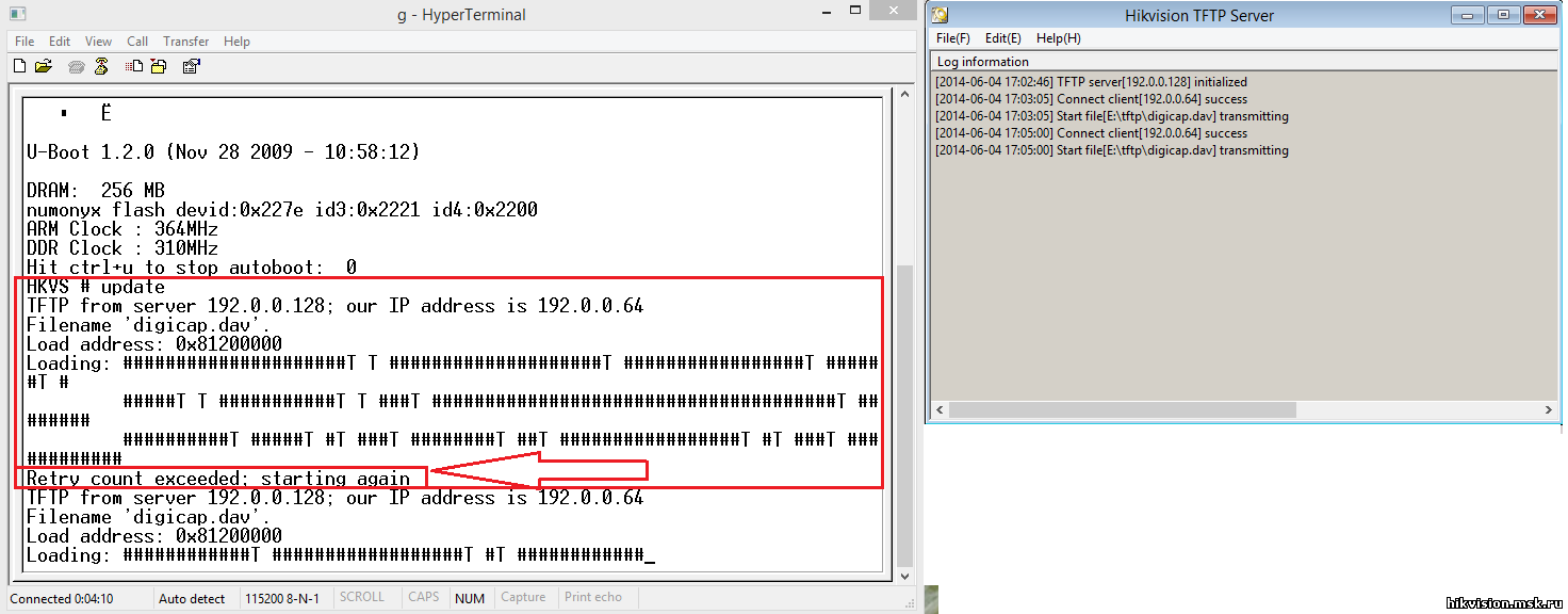

eniacДата: Среда, 04.06.2014, 13:52 | Сообщение # 74
TFTP ЗАПУЩЕН дам лог...
Прикрепления: 7660504.png (40.6 Kb)
Сообщение отредактировал eniac - Среда, 04.06.2014, 17:07
iTuneDVRДата: Среда, 04.06.2014, 13:55 | Сообщение # 75
Давай!

eniacДата: Четверг, 05.06.2014, 13:24 | Сообщение # 80
отформатировал флеш тоже самое обратно
ребята можете кто помочь sad ???
Прикрепления: 9075647.png (40.9 Kb)
