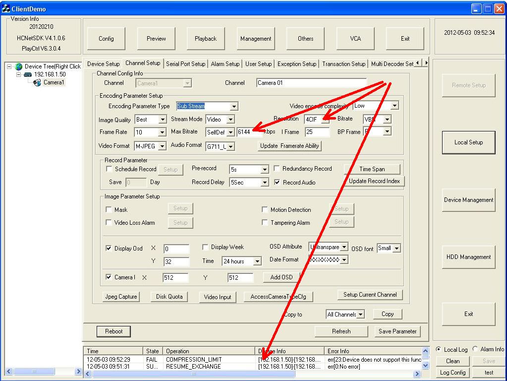

Добрый день, возник небольшой вопрос по поводу motion. Камера DS-2CD8254F-EI прошивка IPC Type C 2011.12.29 v3.0 build 111130 supports http MJPEG, motion подтягивает картинку с http://192.168.1.50/streaming/channels/1/preview в качестве 1280х720 т.е. main stream и motion сразу идёт в 100% загрузку цпу. Как заставить motion тянуть поток с sub stream?
AlexandrДата: Суббота, 28.04.2012, 21:38 | Сообщение # 55
/channels/2/preview
bodya1989Дата: Суббота, 28.04.2012, 22:59 | Сообщение # 56
не работает! с http://192.168.1.50/streaming/channels/1/preview картинка идёт без проблем, а http://192.168.1.50/streaming/channels/2/preview вобще не грузится.. http://192.168.1.50/streaming/channels показывает:
т.е. что якобы идёт два потока
AlexandrДата: Воскресенье, 29.04.2012, 00:04 | Сообщение # 57
а второй поток настраивается на камере через браузер ?
пс - и убирайте большие участки кода в спойлеры, читать невозможно.

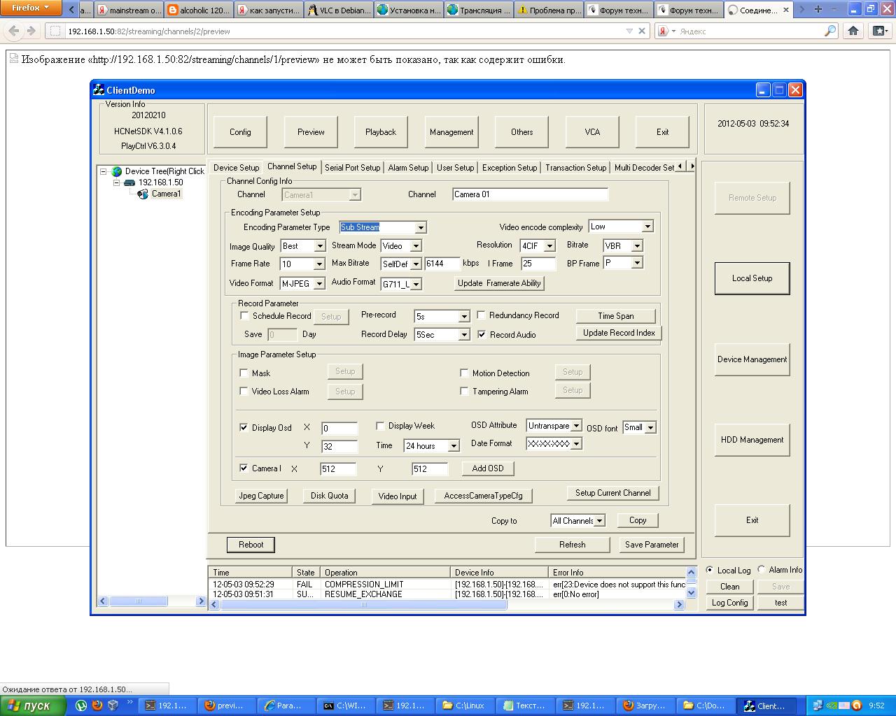

bodya1989Дата: Четверг, 03.05.2012, 11:09 | Сообщение # 61
http://89.209.106.18:82 посмотрите пожалуйста в чём может быть проблема?

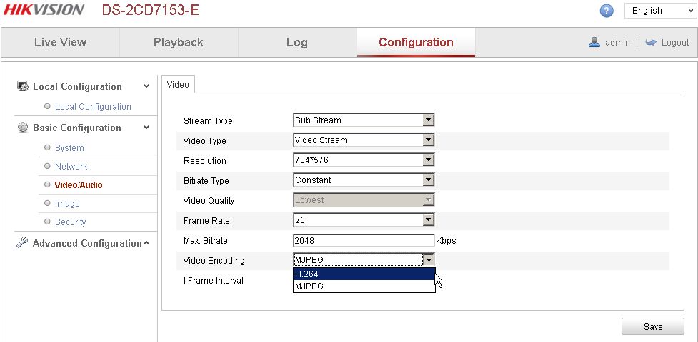

камера DS-2CD7153-E
поставил прошивку:
IPC Type C 2011.12.29 v3.0 build 111130 supports http MJPEG IPC Type C 2011.12.29 v3.0 build 111130 supports http MJPEG
поток mjpeg теперь выбирается для main streem, но поток не снимается.
на sub streem снимается MJPEG и MPEG4
по какой причине не снимается mjpeg с основного канала. и можно ли это исправить?

AlexandrДата: Четверг, 03.05.2012, 12:04 | Сообщение # 64
bodya1989, внизу ClientDemo видна ошибка конфигурации, проверяйте отмеченное стрелочками.
для поддержки h.264 нужно прошивать другую прошивку. если хотите оба потока в разных кодеках - IPC Type C 2011.12.01 v3.0 build 110921 sub stream supports MJPEG. первый поток пойдёт с кодеком h.264, второй с MJPEG.
похоже для IPC Type C 2011.12.29 v3.0 build 111130 supports http MJPEG на втором потоке запрос через http не работает.
yura_mail, читайте внимательнее тему, ответы выше есть.
пс - уточнение: IPC Type C 2011.12.29 v3.0 build 111130 supports http MJPEG на втором потоке не поддерживает http, только rtsp. посты насчёт /channels/2/preview поправил зачеркнув.

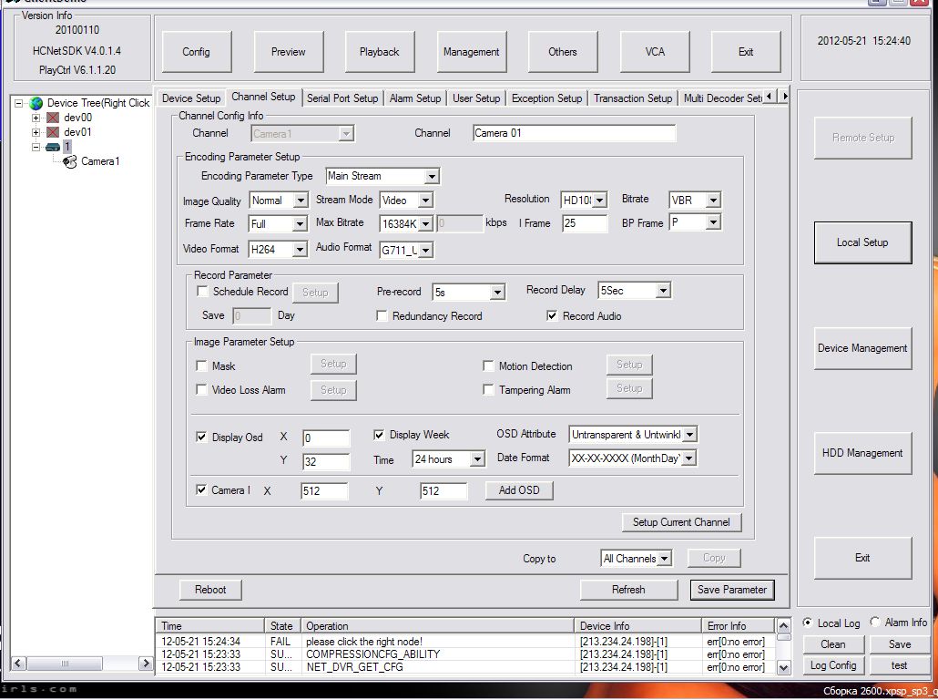

igoruha3000Дата: Понедельник, 21.05.2012, 15:33 | Сообщение # 67
Добрый день? Надо на сайт выложить трансляцию помогите пожалуйста настроить камеру ds2-2cd8254f-ei прошивка 3.0.110921 настройки вот
Прикрепления: 0598175.jpg (121.8 Kb)
AlexandrДата: Понедельник, 21.05.2012, 15:56 | Сообщение # 68

alecДата: Суббота, 20.10.2012, 17:19 | Сообщение # 77
возможно некропостю, но есть hikvision ds-2cd7153-e камеры. подключаюсь по vlc на rtsp и вижу только черный экран. может не правильно ссылку задаю. либо еще чего ... не могу понять в чем может быть проблема.
AlexandrДата: Понедельник, 22.10.2012, 11:03 | Сообщение # 78
alec, расписывайте полностью что и как:
ds-2cd7153-e прошивка хххх
через ie или ivms картинка нормальная
через vlc по запросу хххх картинку не видно, скрин
в логах vlc сообщение хххх
в таком варианте может и сами ответ найдёте.

В каталогах HIKVISION/TRASSIR в таблице характеристик на камеру DS-2CD8153F-E формат сжатия указан H264/MPEG4/MJPEG
и у вас на сайте http://www.hikvision.msk.ru/publ/ip_camera/mini_kamery/55
Подключаю камеру через браузер и в настройках могу выбирать только H264 либо MPEG4.
Подскажите пожалуйста какую прошивку нужно для данной камеры чтоб вещала в MJPEG по HTTP ( как у AXIS ) и желательно чтоб поддержка звука сохранилась.
И очень важно чтоб MJPEG вещала в основном потоке с максимальным разрешением.
Прикрепления: 4689850.jpg (127.2 Kb)
AlexandrДата: Воскресенье, 04.11.2012, 01:16 | Сообщение # 80
Zloiuser, неасилил тему ? )) тут же всё расписано. для 1 потока mjpeg по http в IPC Type C 2011.12.29 v3.0 build 111130 supports http MJPEG. запрос тоже в теме, на предыдущей странице http://IP_камеры/streaming/channels/1/preview
пс - снёс все запросы в шапку.
