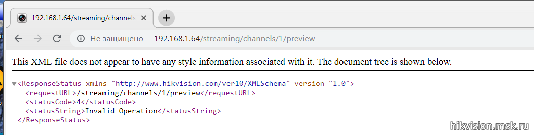

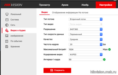

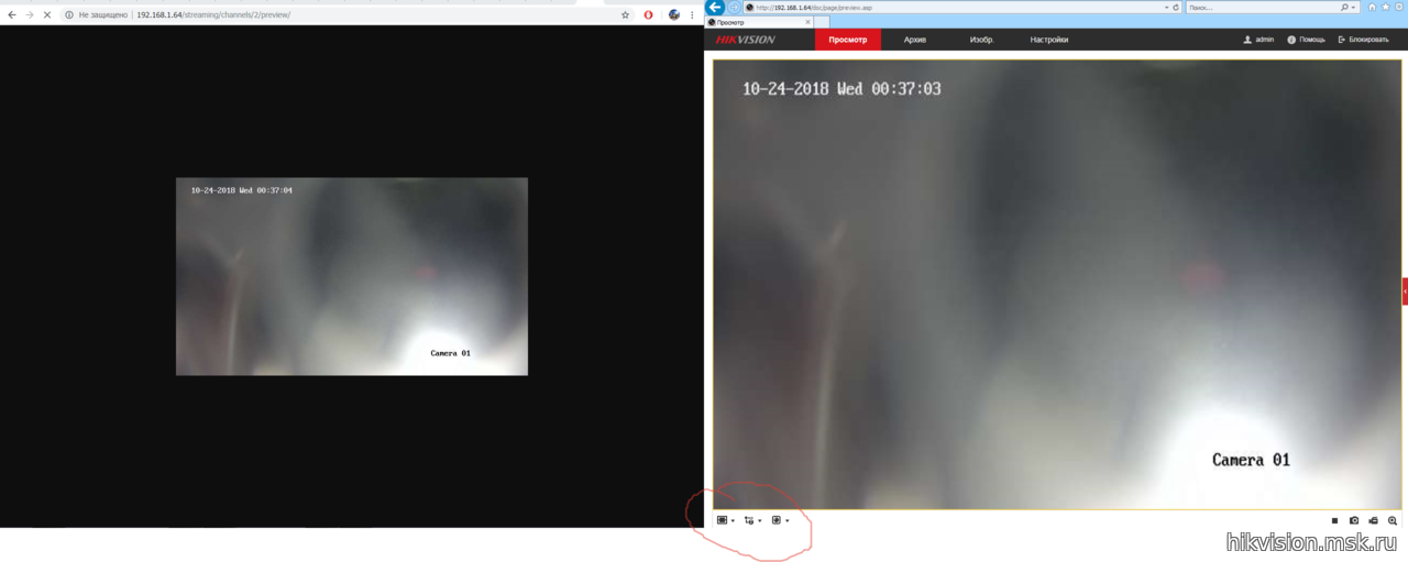

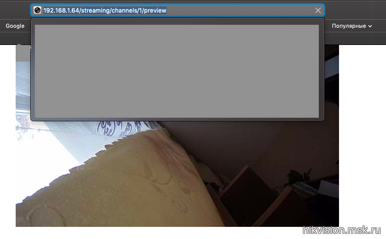

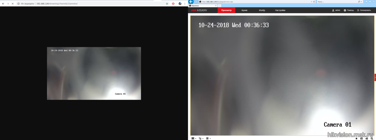

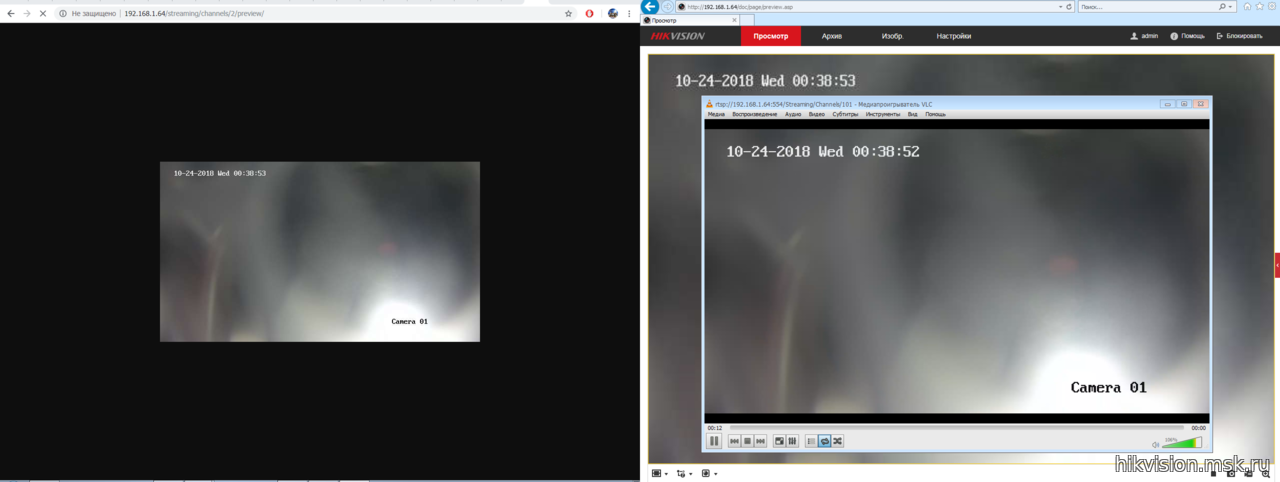

Как повесить картинку на сайт? вижу что камера может сжимать в MJPEG, нужен путь к файлу, который вывести на сайт, типа http://admin:12345@ipcamera/mjpeg/video.mjpeg. Если такое не возможно подскажите как вывести картинку на сайт.
Итого:
rtsp://admin:12345@IP-камеры:554/mpeg4/ch01/main/av_stream получение потока с первого канала
rtsp://admin:12345@IP камеры/mjpeg/ch1/sub/av_stream получение потока mjpeg со второго потока. прошивка должна поддерживать mjpeg на втором потоке.
http://IP_камеры/streaming/channels/1/preview для прошивок с поддержкой http запроса (IPC Type C 2011.12.29 v3.0 build 111130 supports http MJPEG).
для прошивок v. 4.0.3 и выше
Код
http://адрес/dispatch.asp?user=имя пользователя&pass=пароль&page=preview.asp[&]
http://адрес/dispatch.asp?user=admin&pass=12345&page=preview.asp[&]
получить JPEG с камеры:
Код
http://admin:12345@IP_камеры/Streaming/channels/1/picture?snapShotImageType=JPEG
отдаёт по запросу JPEG основного потока.
ещё один способ:
http://IP_камеры/onvif/snapshot
вообще это "дыра" т.к. отдаёт картинку без всякой проверки. в будущих прошивках наверное закроют.
взято отсюда.
ещё вариант:
rtsp://admin:12345@ххх.ххх.ххх.ххх:554/cam/realmonitor?channel=1&subtype=1 mainstream
rtsp://admin:12345@ххх.ххх.ххх.ххх:554/cam/realmonitor?channel=1&subtype=0 substream
взято отсюда.
Explanation to develop API of RTSP protocol
готовый вариант исполнения задачи по преобразованию потока Camera Proxy:
Прикрепления: HIKVISION_RTSP_.pdf (138.4 Kb) · 7474296.png (164.9 Kb)

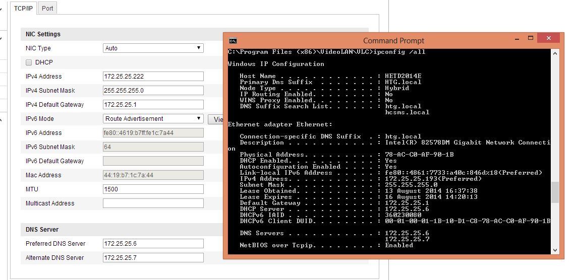

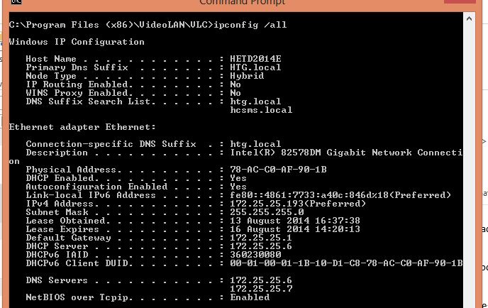

СтранникДата: Пятница, 15.08.2014, 12:31 | Сообщение # 161

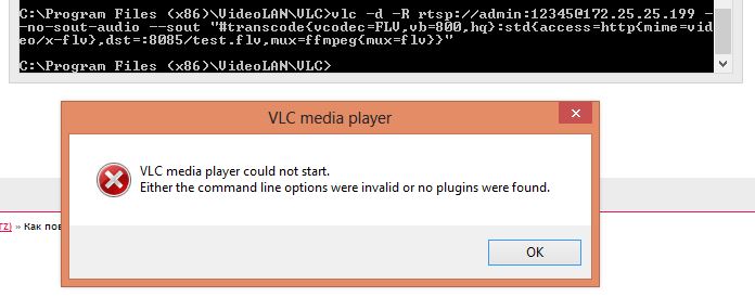

Помоги переписать запрос!
СтранникДата: Пятница, 15.08.2014, 18:49 | Сообщение # 162
Ты получаешь адрес 172.25.20.15 т.е. из 20-ой подсести, а ломишься на адрес 172.25.25.199 т.е. в 25-ю подсеть!!!! Да DNS у тебя из 25-ой подсети, но в VLC ты обрщаешься по IP, а не по DNS имени!!!
Логически у тебя отлично.
Давай иначе. Кабелем к той же сетке поключается. К 25-й.
Смотрим:
Я на 172.25.25.193 - норма. Камера на 172.25.25.199
Запуск: - не забывваем убедиться, что мы в нужно директории (папке)
И что же в результате?
В чем в этот раз проблема.
Комп совершенно другой, сетка одна..... - хрень та же!
Прикрепления: 6591148.jpg (80.7 Kb) · 2001606.jpg (25.7 Kb) · 0794938.jpg (41.0 Kb)
СтранникДата: Пятница, 15.08.2014, 20:09 | Сообщение # 163
Добавлю еще картинку... сравнение настроек.
Прикрепления: 6954326.jpg (127.7 Kb)

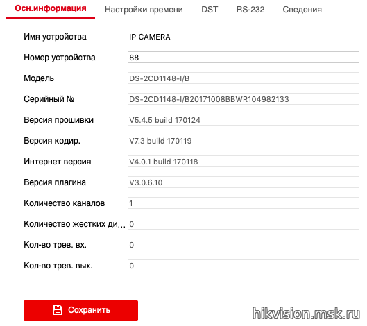

FisherA1Дата: Вторник, 23.10.2018, 17:06 | Сообщение # 191
Какая версия прошивки установлена?
Предистория такова: Есть региональный сайт, на него тебуется поместить трансляцию с подразделения (тоесть я)! Разработчик указал, что если ip-камера поддерживает трансляцию HTML потоком то можно прямую ссылку ему предоставить, я так и сделал (ссылка выше, проброс портов логин пароль все это я сделал) и получается как только он открывает ссылку смотрит видео, а я уже в свою очередь получаю сообщение в браузере, указал выше в сообщении) я понимаю, что это "детский сайт" больше 10 подключнений не выдержит, канал связи 100 мегабит потянет, хочу понять почему такую ошибку выдает. Сейчас как осуществляется трансляция (в подразделении на локальный пк поступает видео на vlc плеер в виде потока rtsp, он соответсвенно перекодирует в  поток http://user:use@xxx.xxx.xxx.xxx.xxx:8083/webcam.ogg) и дальше эту ссылку я уже бросаю разрабу!
Прикрепления: 4093789.png (54.0 Kb)
Сообщение отредактировал FisherA1 - Вторник, 23.10.2018, 17:20

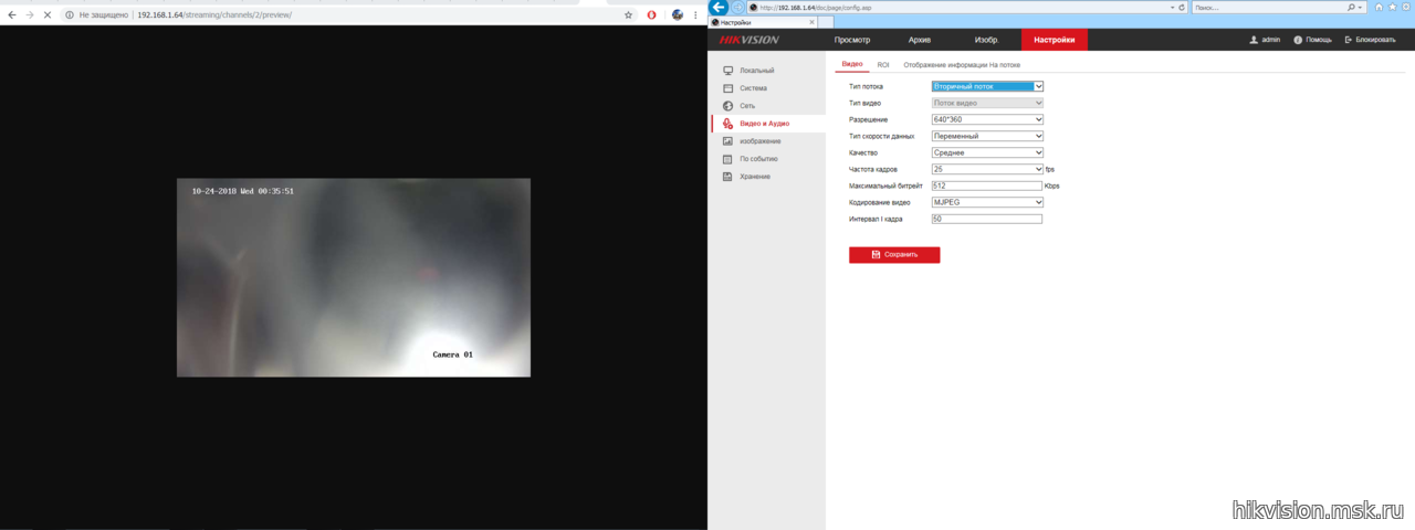

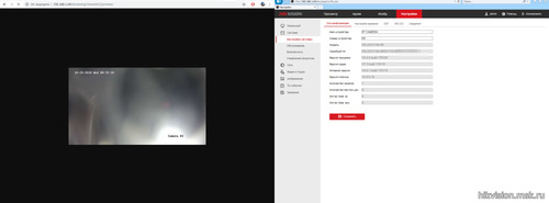

Вот оно как бывает.
Бился почем зря наверное со ссылкой в браузере
http://user:user@192.168.1.64:80/streaming/channels/1/preview/ и не мог понять почему не работает на прошивке 5.5.0 почти крайней до которой я обновил в ходе крайних экспериментов.
Пришлось понизить прошивку до оригинальной стоковой нештатно, чтобы оказаться в чистом эксперименте.
Однако, удивил себя сам и в 5.4.5_170124 тоже не заработало, а потом дошло что это же бубль-гум.... т.е. MJPEG, а он оказался только доступным только на вторичном потоке у меня почему-то, а на первом его нет!!!
У меня как-то так потоки открылись. Скриншоты с раскладки 2-х мониторов.
Может я не понял задачу?
Добавлено (24.10.2018, 00:54)
P.S.
MJPEG на втором канале!!!
http://user:user@192.168.1.64:80/streaming/channels/2/preview/
На первом нет.
Камера естественно со сброшенными настройками восстановлена по TFTP.
Добавлено (24.10.2018, 01:01)
P.S.2
Покажи свои скриншоты wink
Прикрепления: 3916805.png (97.6 Kb) · 2212278.png (88.1 Kb) · 1452709.png (148.5 Kb) · 2342828.png (152.8 Kb) · 8831901.png (170.1 Kb)
FisherA1Дата: Среда, 24.10.2018, 14:02 | Сообщение # 195
Прикрепления: 5805346.png (142.9 Kb) · 9576799.png (41.8 Kb)
iTuneDVRДата: Среда, 24.10.2018, 14:51 | Сообщение # 196
Что за браузер на верху?
Внизу все понятно почему такое, оно и у меня на первом канале, на котором нет MJPEG!
Понимаешь о чем я??? wink
FisherA1Дата: Среда, 24.10.2018, 15:28 | Сообщение # 197
Браузер Safari/Mac
Если в строке браузера указывать ..../channels/2/preview/, тоже самое, как и на скринах выше!
iTuneDVRДата: Среда, 24.10.2018, 15:52 | Сообщение # 198
Цитата FisherA1 ()
Браузер Safari/Mac
Скрины с настройками потоков на камере, как у мена покажи.

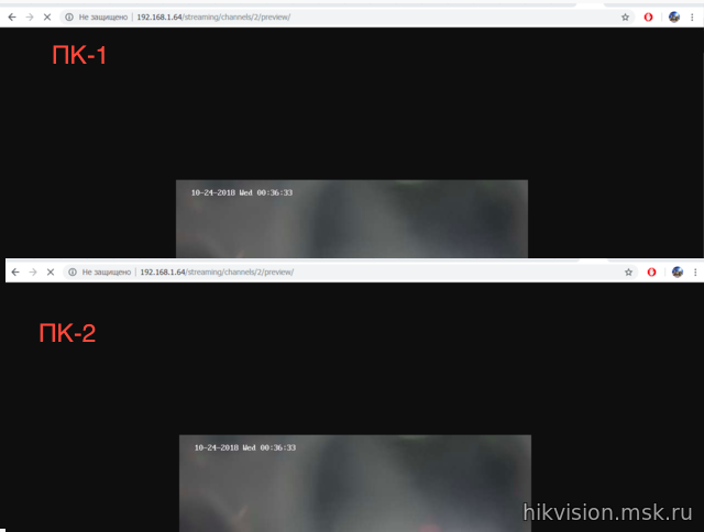

FisherA1Дата: Среда, 24.10.2018, 16:43 | Сообщение # 199
Для меня тема видеотрансляций это новое, я думаю мы не понимаем друг друг, в силу моей слоуп...Вы у себя поробуйте открыть данный поток в двух браузерах!
Я Ваш скрин переделал чуть, вот что требуется в конечном итоге!
Прикрепления: 3002207.png (68.8 Kb) · 5140868.png (50.6 Kb)
iTuneDVRДата: Среда, 24.10.2018, 19:39 | Сообщение # 200
Да все нормально, просто больше информации нужно было по сути изначально.
Да, есть такая маза с MJPEG в браузере.
Почему так - х.з., воспрос к ТП хика однозначно за разъяснениями.
При этом для целей просмотра видео можно использовать vlc или ffplay или ffmpeg конвертировать rtsp поток в удобный формат и смотреть в браузере, если на то пошло.
Либо иной другой вариант, но надо назвать ограничения.
