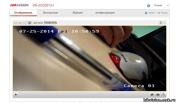

- Для получания JPEG - http://admin:12345@IP_камеры/Streami....pe=JPEG - идеально!
В компании есть уже одна камера и подключена непосредственно к компу,вывести изображение не сложно и использую следущий код:
Вопрос, как рядом вывести изображение с IP камера? Пробовал подставлять ссылку в код, конечно не работает.
Покажите код, для вставки изображения камеры на сайт!!!

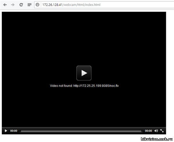

СтранникДата: Пятница, 25.07.2014, 13:51 | Сообщение # 149
Не судите строго, пятница, голова не варит ((((
Сдела все как предлагается, но....увы.
Хотя картинка есть!

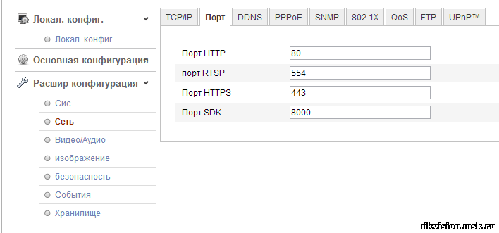

IP:8085 - 8085 порт вещения.
У меня вот такая конфигурация, может проблема в настройках...?
Хотя пробовал в коде менять, но это же порт плейра по идее мы используем.

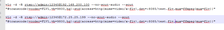

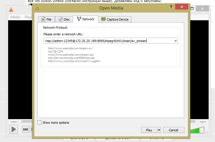

Цитата steck ()
Скачивает VLC player
Запускаете его такой командой
vlc -d -R rtsp://admin:12345@192.168.200.100 --no-sout-audio --sout "#transcode{vcodec=FLV1,vb=9800,hq}:std{access=http{mime=video/x-flv},dst=:8085/test.flv,mux=ffmpeg{mux=flv}}"
 Я раз за разом перечитываю вот это:
Скачиваем - нормально, скачали установили.
Но вот что значит Запускаем его такой командой.... - далее набор всего то то что после фразы - не понимаю!!
Прикрепления: 9329002.png (15.8 Kb)

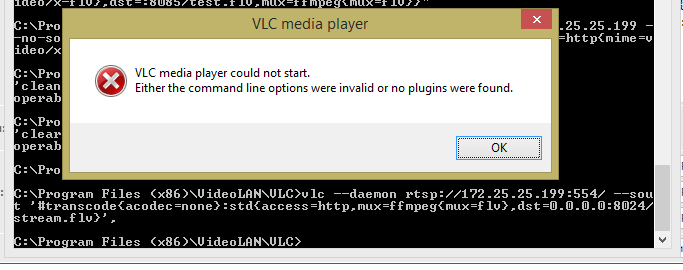

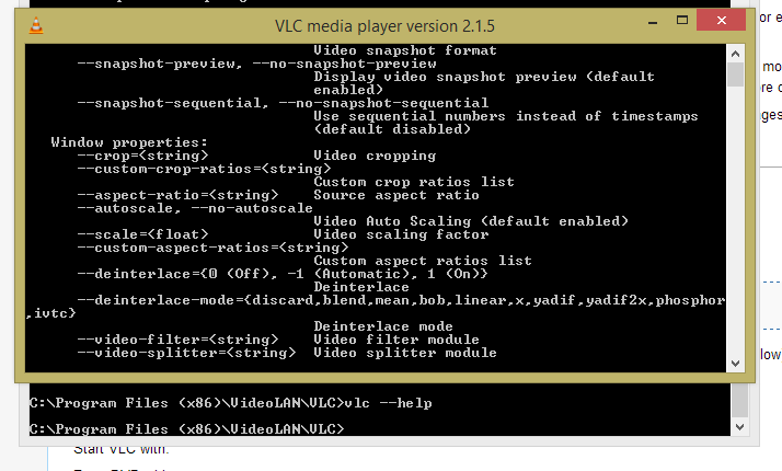

СтранникДата: Понедельник, 28.07.2014, 15:18 | Сообщение # 153
Пытаюсь запустить с консоли по инструкции, выдает ошибку.
Крутил по разному - не выходит.
Где ошибка то?
Добавлено (28.07.2014, 15:18)
Живой кто есть  smile а то с пятницы ни ответа....
Или камера спицифическая с ее кодеком Н.264 - или руки кривые (((((

а с какой стати на камере будет noc.flv ? этот файл должен быть на сервере с vlc, это результат перекодировки потока от камеры.
vlc забирает поток с камеры и после пережатия отдаёт его во внешний проигрыватель, встроенный на страничку веба. в примере как раз полная строка параметров для захвата, пережатия видео в файл test.flv и последующей его трансляции через встроенный в vlc сервер.

- выходим в директорию плейера и пускаем любую примитивную каманду для теста - к примеру vlc --help, проще некуда.
работает отлично.

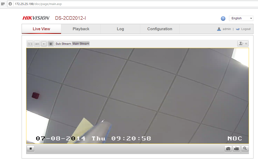

- следущий шаг, подготовливаем камеру, и код для запуска в VLC. Точно убеждаемся что камера на действительном IP 172.25.25.199
отлично, камера смотрит в потолок!
Код - vlc --daemon rtsp://172.25.25.199:554/ --sout '#transcode{acodec=none}:std{access=http,mux=ffmpeg{mux=flv},dst=0.0.0.0:8024/stream.flv}', - все верно, и IP и все что нужно учтено (согласно инструкции выше). Добавляем код и запускаем:
жмем Enter
Экран замирает на пару секунд, такое впечатление, что пускается..... и в итоге:
ПОЧЕМУ?

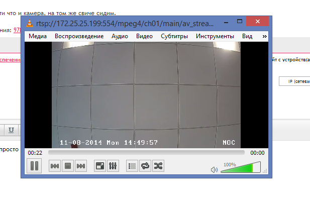

Для проверки вообще реально ли посмотреть на прейере изображение с камеры делаем следущее:
Вставляем следущую строчку кода и жмем Play
И что мы полчаем? (ВНИМАНИЕ - после .199 идет 8085 - это я тестировал порты, в оригинале идет .199:554)
Отличная картинка потолка!
Так что я не так делаю???? Чутье подсказывает, что то нужно переключить или доустановить может...

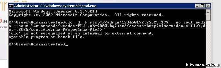

Может все таки кто нить объяснить, какая разница в этих двух строка?
Первая из примера выше,
Вторая с моим измененым IP
Кучу кодов в запусками перепробовал. Не пускается. Все время одно и тоже сообщение:
Прикрепления: 8518561.png (10.2 Kb) · 6546967.png (16.0 Kb)
iTuneDVRДата: Понедельник, 11.08.2014, 16:36 | Сообщение # 157
Видимо первый пример запускаюю с ПК с адресом 192.168.200.XXX и в это-же подсети VLC видит всё как надо и имеет доступ ко всем портам устройства, а во втором случае видимо адрес является просто недоступным. Причин море!
Расписывай свои локальные адреса, шлюзы и пр...

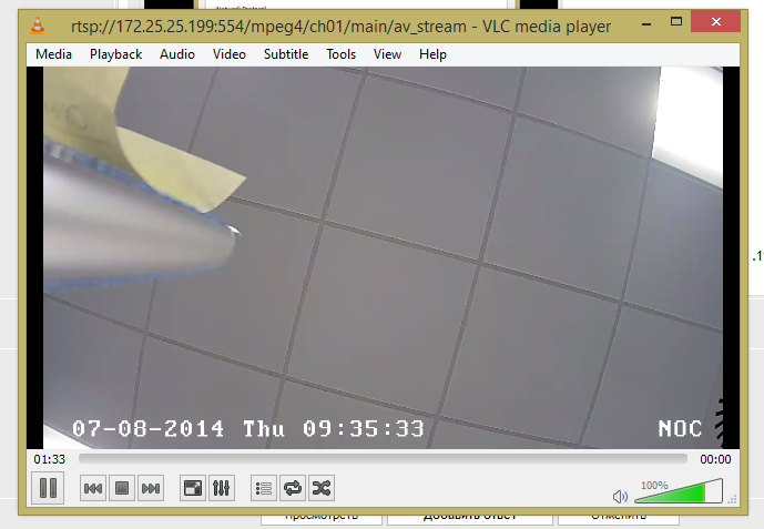

СтранникДата: Четверг, 14.08.2014, 19:01 | Сообщение # 159
Когда я просто подключаю стрим к LVC - изображение идет!
Добавлено (14.08.2014, 19:01)
Нашел решение, но несколько иначе. Осталась небольшая проблема
Поддерживает максимум 3 потока (((((( четвертый вообще не загружается (((
Прикрепления: 3862071.png (75.0 Kb)

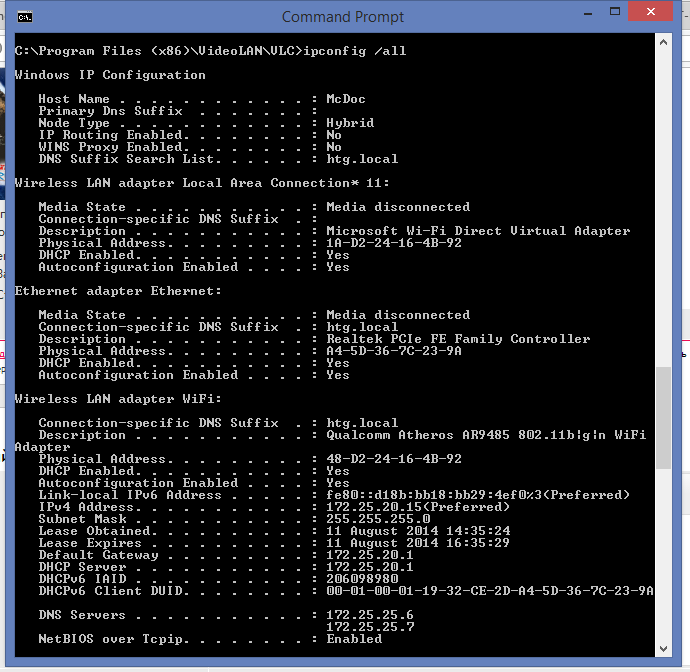

iTuneDVRДата: Четверг, 14.08.2014, 19:17 | Сообщение # 160
Ты получаешь адрес 172.25.20.15 т.е. из 20-ой подсести, а ломишься на адрес 172.25.25.199 т.е. в 25-ю подсеть!!!!
Да DNS у тебя из 25-ой подсети, но в VLC ты обрщаешься по IP, а не по DNS имени!!!
