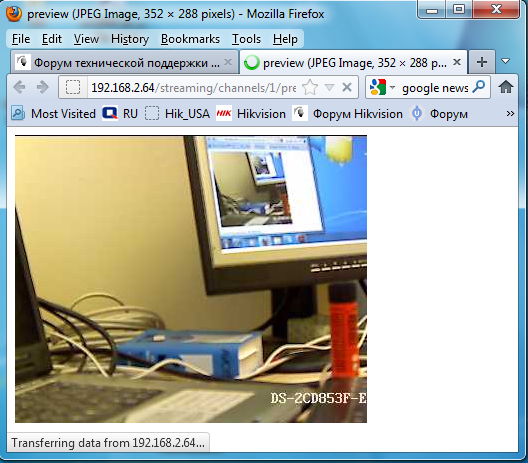

Как повесить (вывести) картинку на сайт с устройств(а) ?
Anubis_DonetskДата: Четверг, 17.11.2011, 17:52 | Сообщение # 1
Сообщений: 37
Репутация: 4
Как повесить картинку на сайт? вижу что камера может сжимать в MJPEG, нужен путь к файлу, который вывести на сайт, типа http://admin:12345@ipcamera/mjpeg/video.mjpeg. Если такое не возможно подскажите как вывести картинку на сайт.
Итого:
rtsp://admin:12345@IP-камеры:554/mpeg4/ch01/main/av_stream получение потока с первого канала
rtsp://admin:12345@IP камеры/mjpeg/ch1/sub/av_stream получение потока mjpeg со второго потока. прошивка должна поддерживать mjpeg на втором потоке.
http://IP_камеры/streaming/channels/1/preview для прошивок с поддержкой http запроса (IPC Type C 2011.12.29 v3.0 build 111130 supports http MJPEG).
для прошивок v. 4.0.3 и выше
Код
http://адрес/dispatch.asp?user=имя пользователя&pass=пароль&page=preview.asp[&]
http://адрес/dispatch.asp?user=admin&pass=12345&page=preview.asp[&]
получить JPEG с камеры:
Код
http://admin:12345@IP_камеры/Streaming/channels/1/picture?snapShotImageType=JPEG
отдаёт по запросу JPEG основного потока.
ещё один способ:
http://IP_камеры/onvif/snapshot
вообще это "дыра" т.к. отдаёт картинку без всякой проверки. в будущих прошивках наверное закроют.
взято отсюда.
ещё вариант:
rtsp://admin:12345@ххх.ххх.ххх.ххх:554/cam/realmonitor?channel=1&subtype=1 mainstream
rtsp://admin:12345@ххх.ххх.ххх.ххх:554/cam/realmonitor?channel=1&subtype=0 substream
взято отсюда.
Explanation to develop API of RTSP protocol
готовый вариант исполнения задачи по преобразованию потока Camera Proxy:
Прикрепления: HIKVISION_RTSP_.pdf (138.4 Kb) · 7474296.png (164.9 Kb)

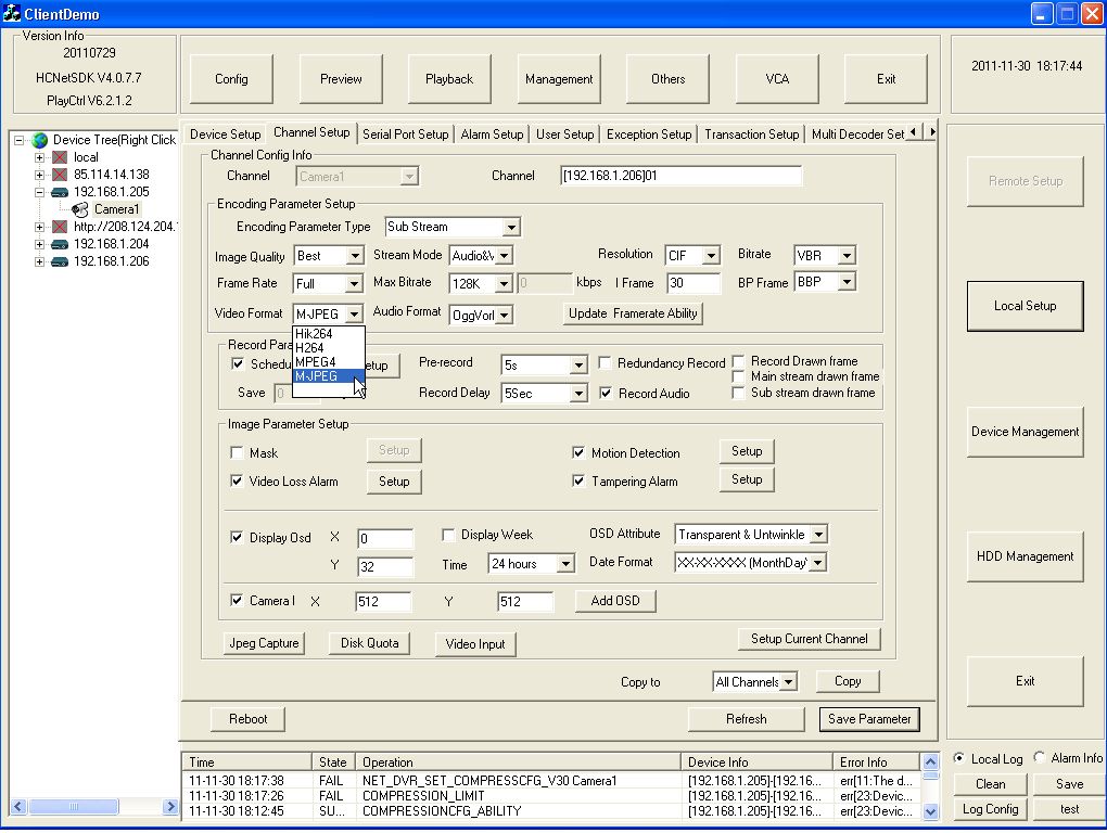

AlexandrДата: Среда, 30.11.2011, 18:32 | Сообщение # 8

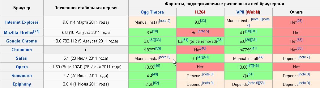

для safari нужно XiphQT поставить и будет работать Ogg Theora. в IE тоже нет нативной поддержки.
опять путаница началась, немного упорядочим:
h.264 это потоковый кодек и картинки с него без дополнительного преобразования в jpeg не получить. для этого нужен mjpeg (Motion JPEG) — покадровый метод видеосжатия, основной особенностью которого является сжатие каждого отдельного кадра видеопотока с помощью алгоритма сжатия изображений JPEG, позволяет без декодирования получить картинку на выходе. Theora тоже относится к потоковым и является аналогом кодеков MPEG-4. т.е. через него тоже нельзя получить jpeg без преобразования.
камера поддерживает MJPEG, но только по второму потоку, т.е. со всеми ограничениями на него (размер, качество и т.п.). попробуйте сменить кодек взяв и настроив ПО
отсюда.
у меня нет в наличии 7133 и потому придётся пробовать самостоятельно ) менять как на скрине ниже.
обязательно выбрать Sub Stream в Encoding Parameter Type.
после выбора M-JPEG последовательно нажимаем Setup Current Channel и Save Parameter. если появится окошко с Save Faild, то mjpeg не поддерживается в этой прошивке. запросим с поддержкой, в описании камеры кодек присутствует.
если окно Save parameter successfully - перезагружаем камеру (reboot) через меню Management вверху окна ПО.
ну и сниффером пробуем увидеть адрес с которого идёт второй поток. по результатам желательно сюда )
тоже самое можно и через vlc сделать, но тут определитесь сами с каким кодеком работать (потоковым или нет).
Прикрепления: 2847887.jpg (65.3 Kb) · 1279062.jpg (139.2 Kb)

вообщем сделал как вы и сказали
Save Faild
по поводу прошивки, у меня стоит
Версии: V3.0 build 110117
Encode Version: V4.0 build 110115
кокую прошику надо для поддержки M-JPEG ???
AlexandrДата: Четверг, 01.12.2011, 12:28 | Сообщение # 10
прошивка IPC Type C v3.0 build 110921 sub stream supports MJPEG, скачивать тут.
запрос по идее rtsp://admin:12345@192.0.0.64/MJPEG/ch1/sub/av_stream такого плана будет, можно через IE подключится ко второму потоку и посмотреть http запрос попробовать
пс - ещё вариант.

текущий скрин с камеры снять нельзя, по прямому пути к камере???
AlexandrДата: Пятница, 02.12.2011, 12:54 | Сообщение # 12
не знаю. при разработке и написании ПО такую задачу видимо не ставили.
запрос через vlc по rtsp - rtsp://admin:12345@IP камеры/mjpeg/ch1/sub/av_stream
пс -
Quote
а как Вы это представляете вообще ? приведите пример реализации на другом оборудовании, может мы непонимаем друг друга.
пс - посмотрите
эту тему, возможно пригодится.

К стати, появилась "демо" прошивка позволяющая запросить jpeg smile Почти как аксис.
обратите внимание на браузер.
Прикрепления: 6292992.png (262.5 Kb)
AlexandrДата: Четверг, 19.01.2012, 15:55 | Сообщение # 26
эту прошивку пока не выкладываю (для типа C), т.к. бета (не демо) ) Anubis_Donetsk уже её получил, возможно поделится впечатлениями о ней ))

вопрос не понял, если имелось ввиду кодек theora, то маки ее непонимают, а для остальных есть флеш
AlexandrДата: Четверг, 19.01.2012, 18:20 | Сообщение # 30
да, я про кодек, для сафари плагином понимание лечится, вернее доустановкой кодека. ранее табличку выкладывал по совместимости с браузерами. флеш универсальнее - спору нет ) а насчёт прошивки - она хоть и бета, но ведь работает ) UserM с неё скрин делал выше.

Прошивку поменял , в sub канал появилось mjpeg! А какой параметр запроса http://??????
Подскажите , заранее благодарен!
AlexandrДата: Понедельник, 12.03.2012, 19:00 | Сообщение # 37
для прошивки "IPC Type C 2011.12.01 v3.0 build 110921 sub stream supports MJPEG" запрос будет rtsp - rtsp://admin:12345@IP камеры/mjpeg/ch1/sub/av_stream
для "IPC Type C 2012.01.17 V3.0 build 120110 supports http MJPEG" запрос будет http://IP_камеры/streaming/channels/1 (или 2)/preview
yolopukaloДата: Понедельник, 12.03.2012, 19:08 | Сообщение # 38
А мона прошивкой IPC Type C 2012.01.17 V3.0 поделиться!?
AlexandrДата: Понедельник, 12.03.2012, 19:28 | Сообщение # 39
типы прошивок для IP камер
yolopukaloДата: Вторник, 13.03.2012, 18:42 | Сообщение # 40
А в запросе http://IP_камеры/streaming/channels/1 (или 2)/preview -- авторизацию не надо указывать?
