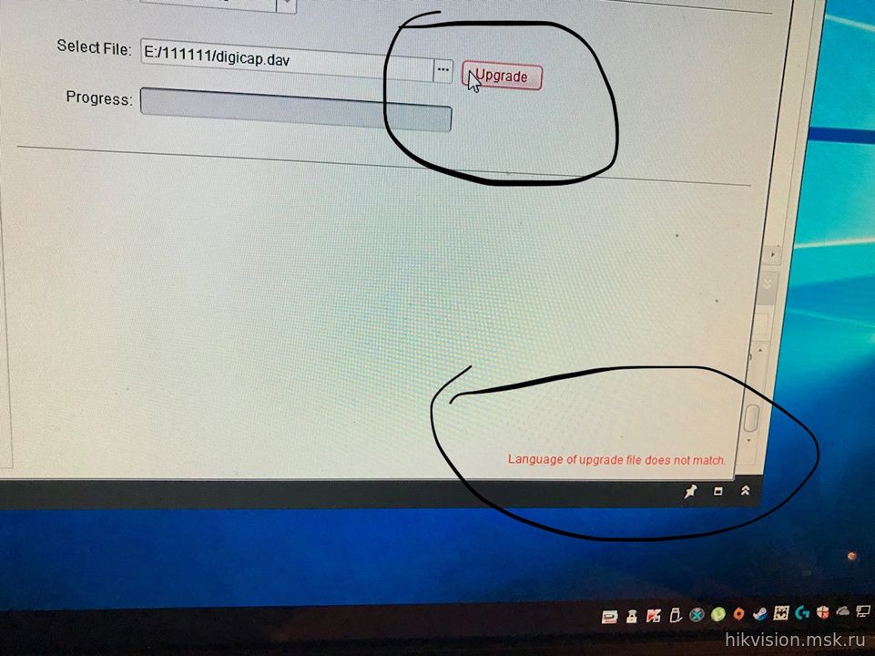

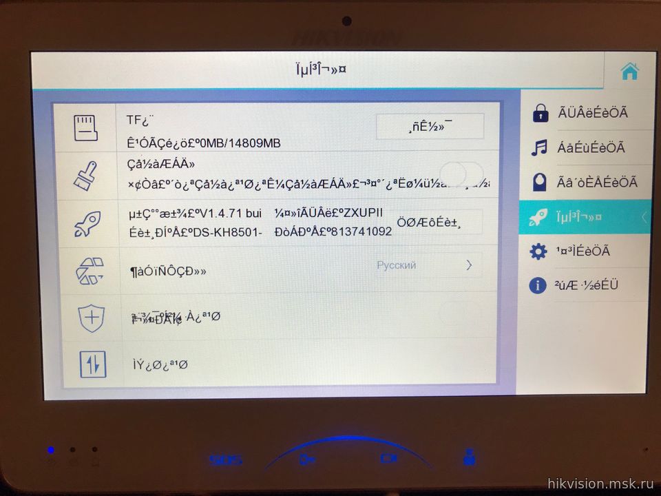

andreygermanovДата: Пятница, 26.01.2018, 16:22 | Сообщение # 208
ds-kh8501-a китай
после  обновления  до  последней 1.4.71  версии с 1.4 английской и сброса настроек
шрифт абракадабра, не смена языка,  не  сбросы,  не загрузка через tftp не помолают, при обновлении
через  ivms-4200  пишет  что  "ошибка  языкового пакета" на все версии
прошивки
Прикрепления: 4408427.jpg (81.4 Kb) · 4161076.jpg (122.9 Kb)

andreygermanov, а как ты его через tftp загружаешь? Я делал вот так: http://www.hikvision.msk.ru/forum/30-3506-27552-16-1514225496 - даже не пытается.
По факту, китайцы предупреждают, что они там чего-то патчат. Возможно, можно попросить китайца подключиться по тимвьюеру и поправить. Конечно, если подключиться к панели удается удаленно.

andreygermanovДата: Четверг, 15.02.2018, 22:39 | Сообщение # 223
пробовал через tftp загружать, подключается что-то передает, перезагружается домофон и нечего не сменятся. если есть контакт с таким китайцем который сможет прошить я заплачу!!!  или тому человеку кто сможет победить этот домофон!
