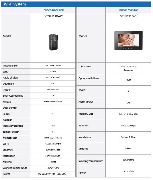

UserMДата: Понедельник, 18.07.2016, 12:55 | Сообщение # 10
У Дахуа есть новые модели где заявлена поддержка стандартного POE. В текущих моделях нужно использовать их пое свитч.
Добавлено (18.07.2016, 12:55)
Цитата P7 ()
Думаю switch стандарта 802.3at PoE+ справился бы
Думаю нет.
TimkaДата: Понедельник, 18.07.2016, 14:58 | Сообщение # 11
да я уже вроде как "разобрался" - стандартного PoE там нет. Есть разновидность т.н. пассивного.
UserMДата: Понедельник, 18.07.2016, 15:34 | Сообщение # 12
Я же вроде по русски написал где есть и где нет.
Модель VTO2111D-WP (Power DC 12V,PoE(802.3af)
Для текущей линейки нужен Dahua protocol POE switch VTNS1060A.
Прикрепления: 0697313.png (75.6 Kb)
Сообщение отредактировал UserM - Понедельник, 18.07.2016, 15:43
TimkaДата: Вторник, 19.07.2016, 01:09 | Сообщение # 13
у меня эта табличка выглядит чуть иначе :)
И это каталог за этот год.
Про VTO2111D-WP я знаю, но эта вызывная панель умеет работать автономно (звонок на телефон поступает), а потому стоит как две обычные панели :)
Мониторов с честным PoE я в каталоге не нашел.
Но вопрос для себя решил - расплету кабель и пущу по "лишним" жилам 12 вольт от мощного БП.

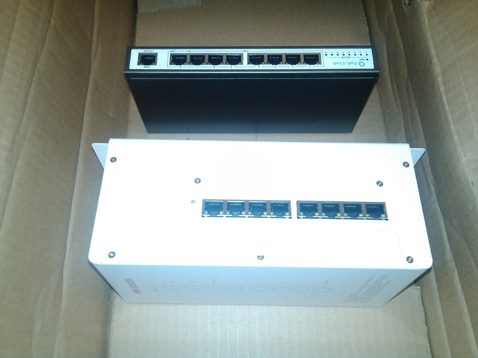

POE обычный 24V, мне продавец прислал в подарок 2 штучки, но такие можно купить и самостоятельно  на алиэкспрессе, также подобные применяются в оборудовании микротика и ubnt....так что специальные от hikvision не нужны.

Ужос ))) Переходите на DH все работает без каких либо проблем ))
а можно ссылочки на оборудование и настройку....
Когда выбирал IP домофон как то Hik сразу приглянулся.... да и выглядит солидно и красиво, монитор очень отзывчивый (как бы не стыдно больше денег за это просить....)
UserMДата: Четверг, 16.02.2017, 17:19 | Сообщение # 29
Ну а домофоны для хика - сравнительно новая тема на нашем рынке (я так понял). Придется ждать чуток грамотной локализации.
Это да, всего то года 3 назад на выставках и семинарах начали показывать. )) Да, конечно с одним производителем проще, но и возможностей меньше в случае какого заскока у этого производителя.
Наберите в гугле  Dahua door phone, все найдётся.

Пришел коммутатор для домофонов с "фирменным питанием" DS-KAD606. Мда... Видимо, хик решили поразить всех впечатляющим размером. Сначала (по виду коробки) я подумал что ошиблись и выслали мне какой-то другой девайс.
Чтоб вы понимали, рядом на картинке обычный PoE коммутатор 8+1 (китайский PoE Link).
Прикрепления: 8196169.jpg (127.9 Kb)
Сообщение отредактировал Bart - Воскресенье, 19.02.2017, 14:00
BartДата: Воскресенье, 19.02.2017, 13:57 | Сообщение # 40
При этом "инструкция" к нему - настолько маленькая книжка с такими мелкими буквами, что мне пришлось ее фоткать и увеличивать чтоб прочесть.  В дополнение - один короткий патч-корд и отсутствие шнура питания 220в. Офигеть!
Сообщение отредактировал Bart - Воскресенье, 19.02.2017, 14:23
