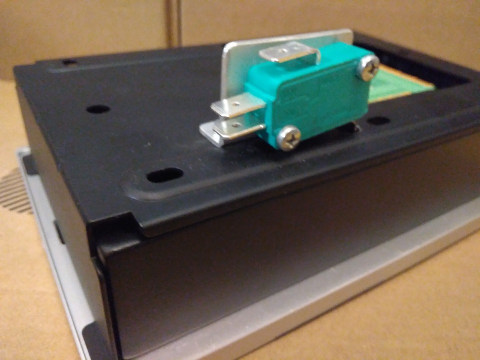

На завершение, напильником доработали тампер снятия панели (точнее, сделали свой).

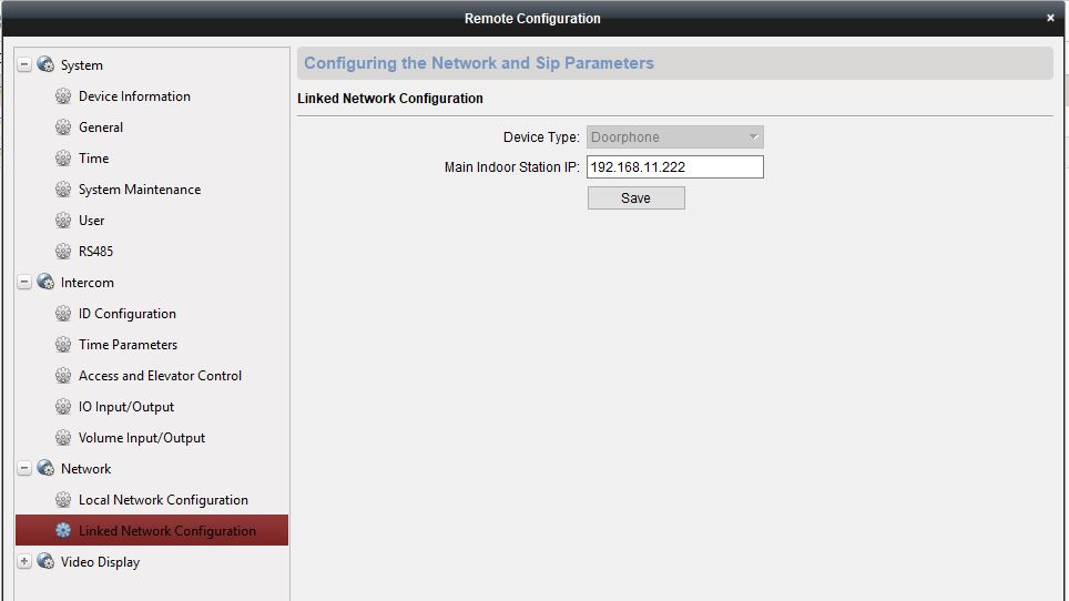

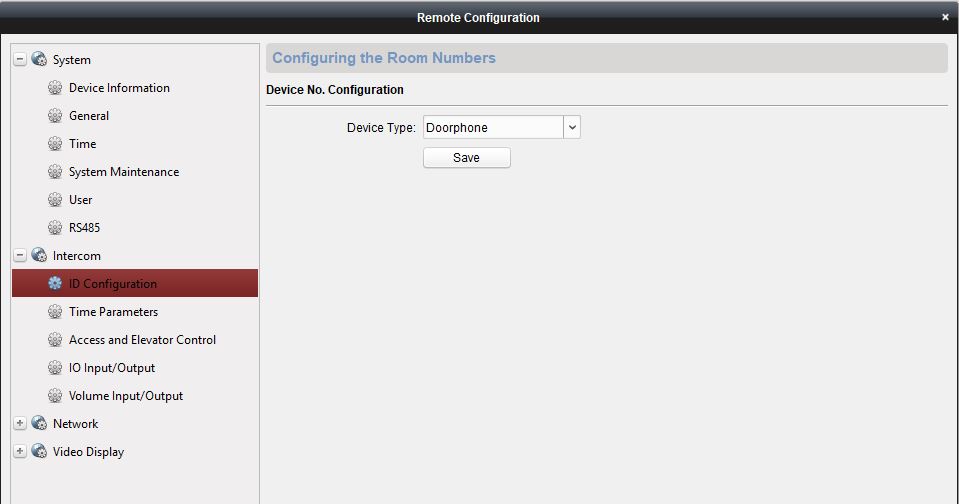

Здравствуйте, имеется DS-KV8102-VP, DS-KH6310-W, DS-KH8301-WT, подскажите пожалуйста как заставить вызывную дозваниваться на оба монитора  одновременно.
BartДата: Вторник, 29.08.2017, 22:04 | Сообщение # 165
Один монитор настраивается как основной, второй как дополнительный.
Добавлено (29.08.2017, 22:04)
8.4.2 Video Intercom
7.3.7 Configuration Settings
Indoor Station - основной
Indoor Extension - дополнительній
Сообщение отредактировал Bart - Вторник, 29.08.2017, 22:05
smrДата: Вторник, 29.08.2017, 22:37 | Сообщение # 166
Спасибо большое, что ткнули, сразу не дошло что "Indoor Extension" это "домофон расширенный" - всё заработало.

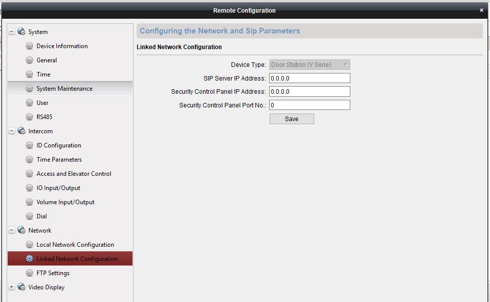

Хм... почитал Release Note of Intercom V1.4.71
Villa door station supports standard SIP (only audio, no video). youcan choose the villa door station SIP working mode on iVMS4200.
When villa door station working on standard SIP, villa door station
could call SIP phone and open door by pressing “*” button.
Таки они добавили звонки на SIP фоны или нет? Непонятно. Но движение вроде как наблюдается. Надо пробовать. Или кто-то уже пробовал на новых прошивках?

Кстати, тут спрашивали про SIP.
"Впереди планеты всей" я так понял DS-KB8112-IM. Она умеет на SIP звонить (если поднять свой сип-сервер в сети).
Вообще продвинутая панель оказалась. Она (о чудо!) умеет полностью корректно цепляться к хиковским регистраторам как обыкновенная камера по родному протоколу. И тебе оба потока и управление камерой с регистратора и детектор движения. В отличие от кривых DS-KV

aklabsДата: Понедельник, 11.12.2017, 15:08 | Сообщение # 186
Сообщений: 35

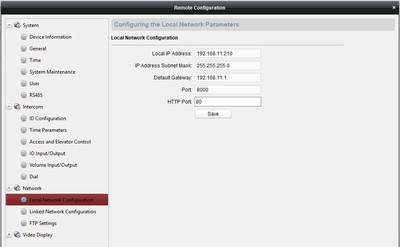

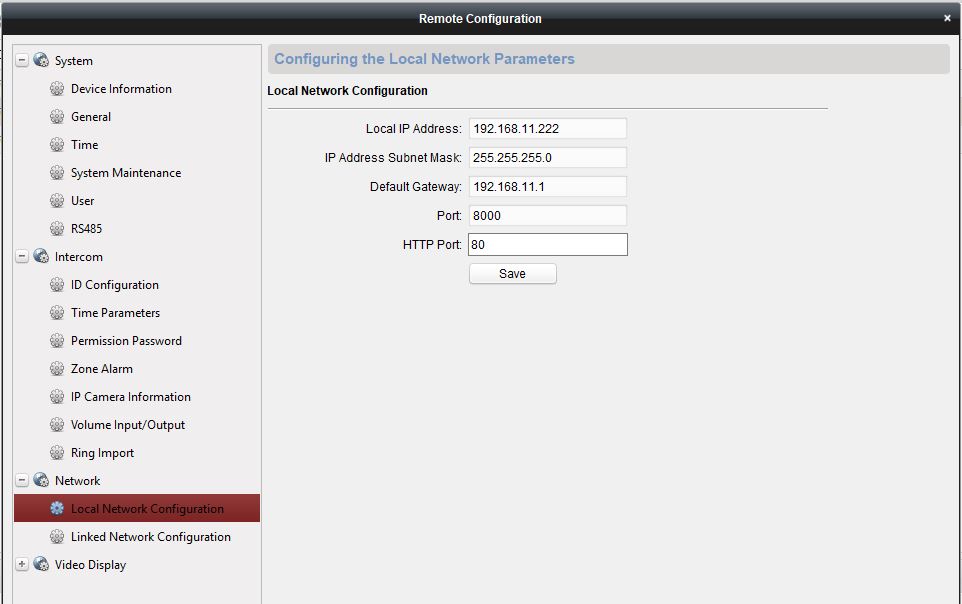

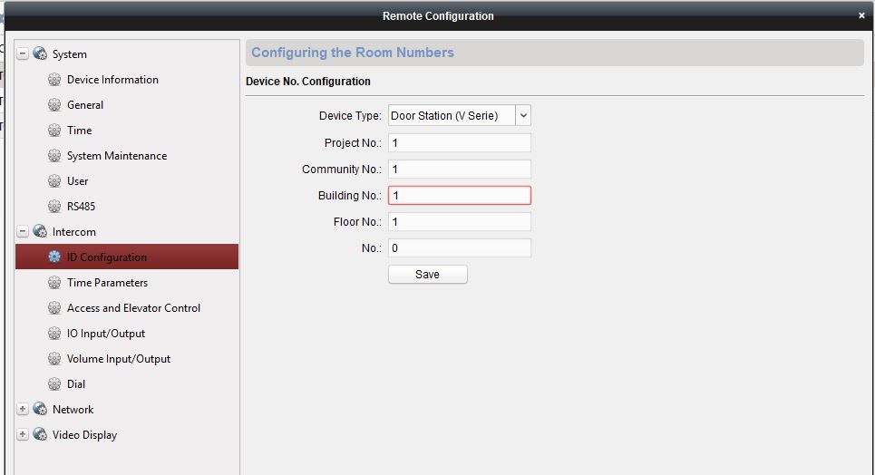

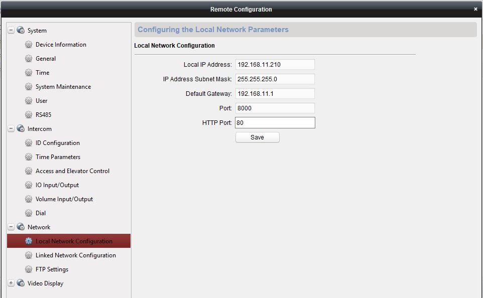

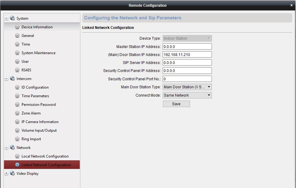

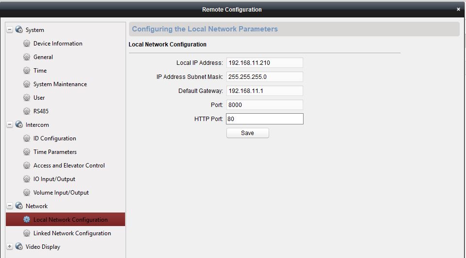

Иэх, что-то не получается у меня подружить:
вызывную панель DS-KV8102-1C (1.4.0 build 170831) - 192.168.11.210 с
домофоном DS-KH8501-WT (прошивка 1.4.0 build 170803) - 192.168.11.222

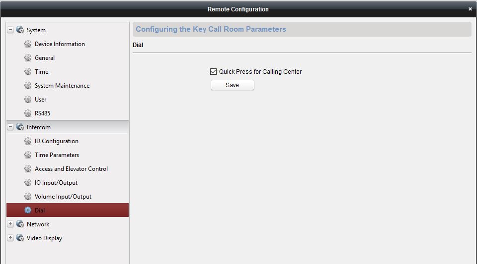

Все работает (видео, открытие замка, двустороння связь), кроме кнопки вызова на вызывной панели.  При нажатии на кнопку панель говорит "Вызов не удался".

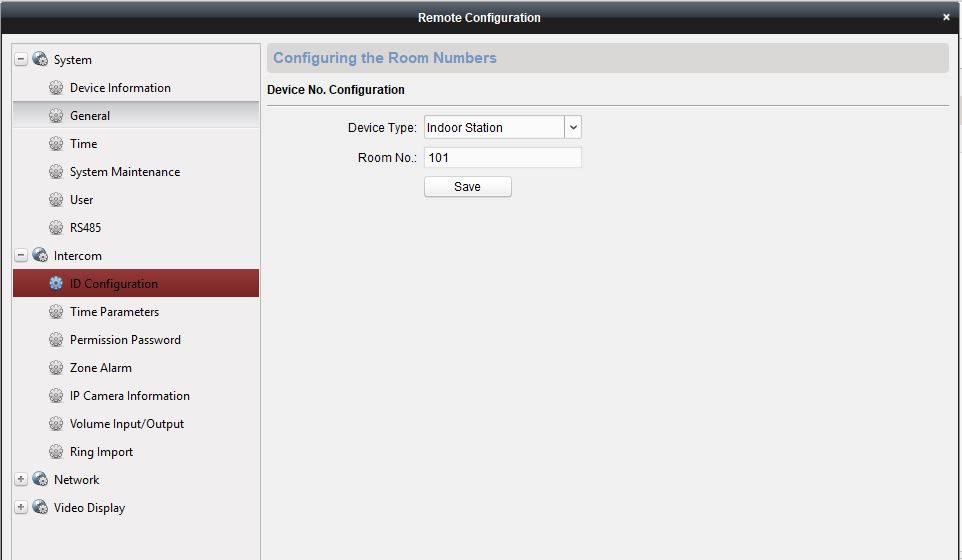

Настройки вызывной панели в режиме Door Station (V Serie). Такой режим работы указан в мануалах, но в этом режиме в закладке Dial и Linked Network Coniguration негде указать ИП домофона:

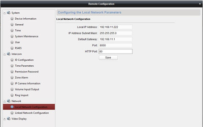

Настройки домофона:

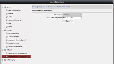

Еще пробовал настраивать вызывную панель в режиме Door Phone (настройки выглядят логичнее тут):
В этом режиме на последнем скриншоте видно, что появился ввод адрес indoor station.
Но никак на работу смена режима не влияет - все работает, но кнопка вызова все так же ничего не вызывает.
Хелп! Что я делаю не так?

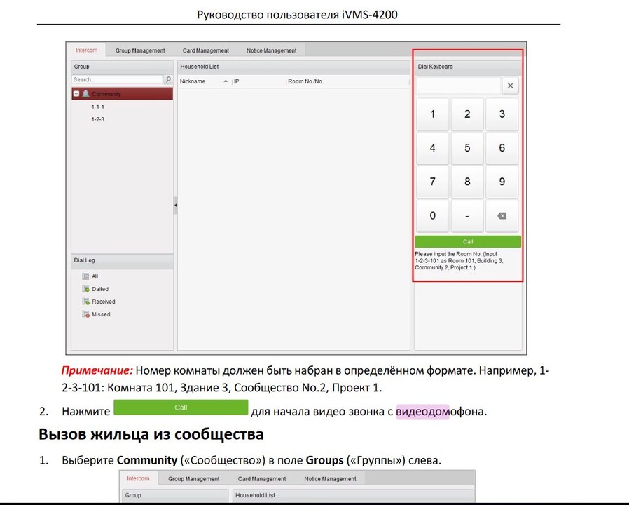

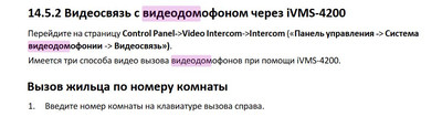

К слову говоря,  в инете в маниуле на ivms есть такой раздел:
Смотрел в нескольких версиях ивмс - нету у меня таких меню, чтоб можно было звонить по номеру и структуру сообщества настраивать.
В купе со скриншотом напрашивается логичный вывод, что не те iVMS4200 смотришь, а они есть разные, не только по цифрам, а по типам.

Нигде не вижу менюшки "интерком" с номерноабирателем. Либо не там ищу....

Короче, по пунктам -
1. завел все после того как сбросил панель и монитор к заводским настройкам, активировал и по новой и настроил.
2. Для того, чтобы в ivms было меню "Intercom" и можно было набирать номер монитора и звонить - надо спец версия ivms. Нашел такую версию 2.03... Те что в инструкции по настройке домофонов на фтп лежат - такой функции не имеют! Чтоб позвонить из ivms на монитор надо звонить по номеру типа 1-1-1-102  (102 - номер монитора)
3. чтобы звонило где-то при нажатии на кнопку SOS монитора надо покупать отдельный девайс. Без него стандартными средствами в ivms звук никакой не издать.

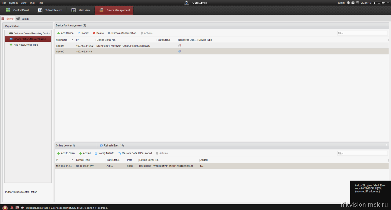

Теперь проблема - не понял после чего, второй монитор вдруг перестал управляться из ivms. При попытке добавить его в ivms снова пишет ошибку - "Login failed: Invalid IP Address":
Причем, через "Modify Netinfo" могу сменить ип на любой, но ивмс не дает добавить его с вышеназванной ошибкой. Что это?  Не могу даже сбросить к заводским настройкам, так как для этого надо зайти в remote config. Пытался делать сброс через меню в самом мониторе - перегружается, но ничего не сбрасывается. sad Может есть какая комбинация как на телефонах для хард резета? Или может перемычка какая?
PS. Нашел в инетах только одно упоминание такой проблемы - http://www.hikvision.msk.ru/forum/26-3136-18938-16-1436428777
Похоже на правду, что проблема из-за смены пароля. Возможно, точку в пароле не понимает. Но как сменить его на другой? Веб интерфейса то у панели нету.

BartДата: Среда, 20.12.2017, 09:36 | Сообщение # 195
А через batch config tools?
