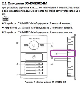

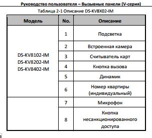

Но мне кажется я уже догадаюсь в чем проблема. Как раз, когдаснимал вызывную панель, обратил внимание что у нее на задней крышке кнопка, подумал, что это хард резерт. В мануале досмотрел что это кнопка несанкционированного
доступа. В соседней теме писал, что, если пытаться снять панель она издает два
тревожных сигнал.
Есть подозрение что эта кнопка недостает до дна коробки икаждые четыре минуты издает тревожные сигналы.
Но странная логика, сначала щелкает реле, потом идут потери, потом восстановление сигнала и пингов только после этого тревожный сигнал.
Попробую зажать кнопку и подождать 10 минут.

"брак" вызывной панели пока не подтвердился. на офисе она работает стабильно. поставил на ее место такую же панель - ведет себя также.
смущает что на объекте стоит две панель №1 и №2.
№2 начала "глючить". поменял их местами с панелью №1, №2 продолжила глючить. Заменил ее на новую панель №3 - она также глючит.
Странно что такая же панель №1 одинаково нормально работает на обоих местах установки
