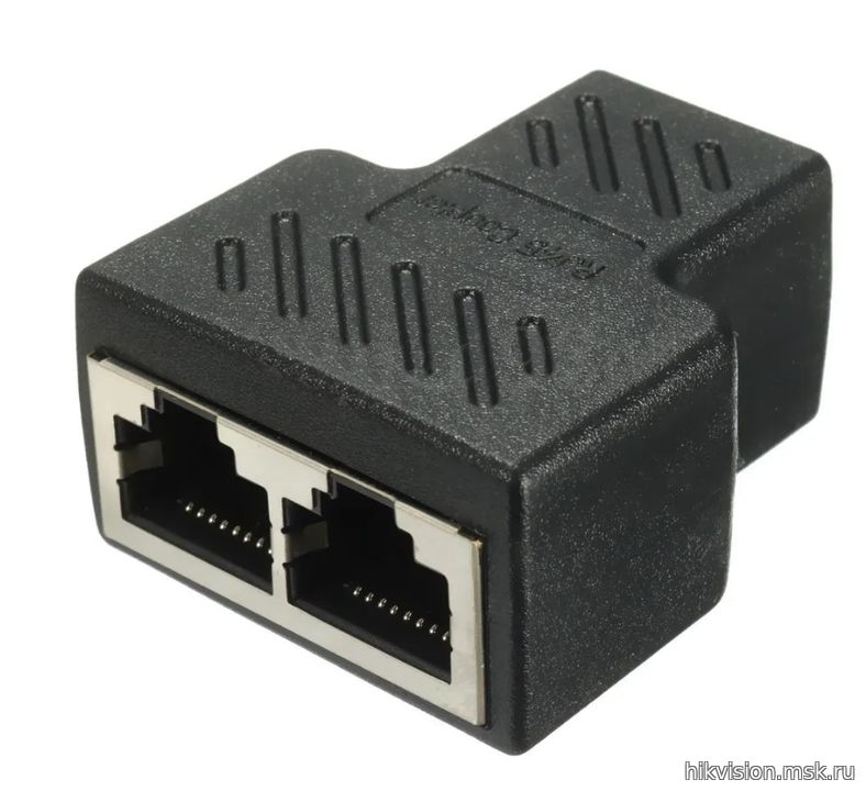

Добрый день знатоки! Подскажите пожалуйста, кто знает, имеется 1 вызывная панель (DS-KV6113-WPE1), и 2 монитора (DS-KH6320-WTE1). От второго  монитора (монитор 2) проброшен кабель витая пара к монитору 1. Как соединить в единую сеть чтоб при нажатии клавиши на вызывной панели одновременно шел вызов на оба монитора? Возможно ли это все настроить в настройках самих мониторов без подключения ПК с ПО iVMS?
Если можно обойтись без ПК и то каким образом соединять кабеля двух мониторов с вызывной (сейчас от вызывной панель кабель проброшен к монитору 1, и от монитора 1 уже проброшен кабель к месту установки монитора 2)? Можно ли использовать обычный разветвитель RJ-45 (вход 1 кабеля и выход двух).

Цитата al-mans ()
Добрый день знатоки! Подскажите пожалуйста, кто знает, имеется 1 вызывная панель (DS-KV6113-WPE1), и 2 монитора (DS-KH6320-WTE1). От второго  монитора (монитор 2) проброшен кабель витая пара к монитору 1. Как соединить в единую сеть чтоб при нажатии клавиши на вызывной панели одновременно шел вызов на оба монитора? Возможно ли это все настроить в настройках самих мониторов без подключения ПК с ПО iVMS?Если можно обойтись без ПК и то каким образом соединять кабеля двух мониторов с вызывной (сейчас от вызывной панель кабель проброшен к монитору 1, и от монитора 1 уже проброшен кабель к месту установки монитора 2)? Можно ли использовать обычный разветвитель RJ-45 (вход 1 кабеля и выход двух).
кто вам сие прокладывал?
теперь около монитора1 ставьте коммутатор, к нему подключайте все три устройства, надеюсь туда питание провели, к сети подключайтесь по wifi, или все по wifi
al-mansДата: Четверг, 09.03.2023, 15:31 | Сообщение # 532
Сообщений: 25
Oleglevsha, то есть сигнал от монитора 1 к монитору 2 только через сетевой свитч можно передать?
Там вообще стоял аналоговый (или как он называется домофон Тантос, между вызывной и монитор 1 проброшен 10 жильный гибкий кабель, с жилами примерно 0.1 кв.мм (проводки многожильные). Использовать этот кабель для IP домофона не получилось. Будем пробрасывать UTP кабель.
Дело в том, что в доме 3 монитора, завязанные на 1 вызывную панель. Схема у них такая: от вызывной к монитору 1 идет кабель 10 жильный, от монитора 1 к монитору 2 UTP и к монитору 3 от монитора 1 также такой же 10 жильный с тоненькими многожильными проводами. Паралелили проводки тупо скруткой и изолированием и вся эта конструкция прекрасно работала.
В будущем планируется подключение и Монитора 2 (к нему кабель UTP то есть есть возможность), а вот к монитору 3 нет кабеля UTP и в доме чистовой ремонт, получается что 3 монитор пока нет возможности подключить проводу.
Сообщение отредактировал al-mans - Четверг, 09.03.2023, 15:40

до вызывной тяните utp(ftp)-сеть и предусмотреть питание для замка
остальное можно сделать по wifi
не забывайте что это ip система и обычно сводится все по utp к коммутатору,
удобнее poe
al-mansДата: Четверг, 09.03.2023, 16:09 | Сообщение # 534
Сообщений: 25
Oleglevsha, с wi fi не рассматриваю вариант, все же надежнее по проводам. У самого дома по Wi Fi и всегда проблема с отвалом сети (роутер кинетик спринтер) уходит в даун и приходится периодически перезапускать сам роутер путем перезагрузки.

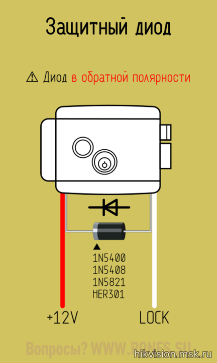

al-mansДата: Суббота, 12.10.2024, 20:55 | Сообщение # 550
Сообщений: 25
Добрый вечер!
Поставил вызывную с FaceID модель Hikvision DS-KV9503-WBE1, подключил. Все работает, но порой не открывается замок хотя сама панель голосом произносит "дверь открыта".
Грешил на второй блок питания, не хватка амперов, стоял для замка 2А, (их тут два, один саму панель питает, тоже 2А, второй через панель (плюс минус) подается, далее с панели на сам замок только минус подается, и параллельно плюс от второго блока к замку) но менял разные блоки, даже 10А ставил. Проблема не решилась.
Второй момент, возможно, что питание, которое участвует в открытии замка и питает сам замок подается через 4 жилы от витой пары. 2 жилы + и 2 жилы -
Вот думал, может местами поменять, питание самой панели пустить через жилы от витой пары а замок запитать на провод, который отдельно прокладывался.
Может быть такое, что замок не открывается из-за не хватки или просадки Амперов из-за того, что подается по жилам витой пары?
Хотя разница при использовании блока питания 2А или 10А никакой не заметил.
Примерно из 10 случаев не открывает в 3 случаях
Сообщение отредактировал al-mans - Суббота, 12.10.2024, 20:58
hivsalДата: Понедельник, 14.10.2024, 17:03 | Сообщение # 551
Репутация: 5
У вас диод параллельно замку подключен?  Так то обязательна установка защитного диода чтобы не "подпалить" контроллер. Очень часто именно такая ошибка проявляется при отсутствии защитного диода.
Подскажите, что за диод как и где его ставить.
al-mansДата: Воскресенье, 20.10.2024, 21:45 | Сообщение # 554

avalistДата: Воскресенье, 20.10.2024, 23:49 | Сообщение # 557
Цитата al-mans ()
Так лучше будет?
да
hivsalДата: Понедельник, 21.10.2024, 10:35 | Сообщение # 558
Репутация: 5
Диод ставится по такой схеме между + питания и -  в обратной полярности.  Причины по которым необходима установка такого диода очень подробно разбираются и в статьях и в роликах на ю-тьюбе  . Просто задайте в поисковике  "защитный диод для электромеханического замка"
Прикрепления: 9533404.png (65.9 Kb)
al-mansДата: Вторник, 22.10.2024, 08:05 | Сообщение # 559
Сообщений: 25
Цитата hivsal ()
hivsal
А тип, марка, модель такого диода на прикрепленной вами картинке, любой из них подойдет?
