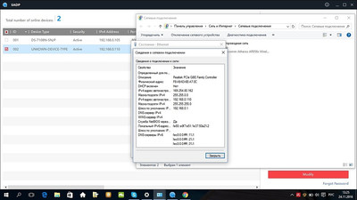

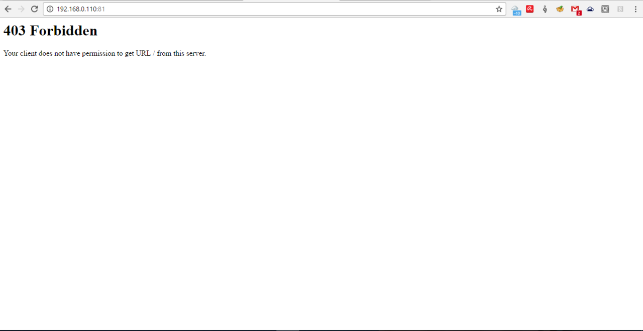

Друзья, помогите!

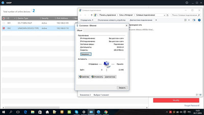

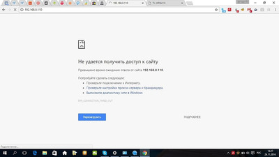

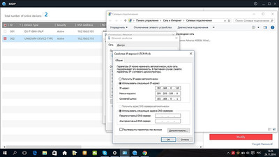

Вот так выглядят настройки на ПК, к которому в данный момент (в момент, когда делал скрины ) камера подключена к сетевой карте.
и SADP все прекрасно видит, но камера на веб не пускает..
Прикрепления: 5999068.jpg (219.7 Kb) · 8293709.jpg (161.5 Kb) · 7790324.jpg (175.8 Kb) · 1934099.jpg (202.9 Kb) · 1198391.jpg (191.9 Kb) · 9369076.jpg (115.9 Kb)
Сообщение отредактировал valornd - Четверг, 24.11.2016, 18:58
beny2Дата: Четверг, 24.11.2016, 20:25 | Сообщение # 2
Сообщений: 93
valornd
Я понял так, что камера подключена к сетевой карте компа напрямую, без роутера. Чтобы зайти по web (браузер), нужно ввести комп в одну подсеть с камерой. Сейчас я вижу конфликт адресов- у камеры адрес 192.168.0.110 (видимо, назначенный ей роутером), и у компа адрес 192.168.0.110.
Нужно компу назначить другой адрес из этой же подсети, например, 192.168.0.100. После этого можно будет заходить на камеру по адресу 192.168.0.110:5666 (5666- этот порт указан в камере, как http- порт).
В настройках сетевой карты "Основной шлюз" указывать не нужно.
Ad
SADP видит подключенные локально камеры, даже если они не в одной подсети с компом.
Сообщение отредактировал beny2 - Четверг, 24.11.2016, 20:32
valorndДата: Четверг, 24.11.2016, 20:31 | Сообщение # 3
Сообщений: 170
Да, этот конкретный пример подключения - БЕЗ роутера.
А где вы увидели IP компа? В сетевом подключении? Так это я такие настройки сетевого подключения задал. А иначе SADP не увидит камеру, подключенную к сетевой карте.
Или я чего-то не понимаю?
beny2Дата: Четверг, 24.11.2016, 20:36 | Сообщение # 4
Сообщений: 93
SADP видит подключенные локально камеры, даже если они не в одной подсети с компом.  Я только сегодня это делал, активировал, совсем свежо в памяти. Даже если так только при активации, то все равно- компу 192.168.0.100 (101, 102...), заходить 192.168.0.110:5666
Сообщение отредактировал beny2 - Четверг, 24.11.2016, 20:38
valorndДата: Четверг, 24.11.2016, 20:43 | Сообщение # 5
Сообщений: 170
То есть можно просто взять, воткнуть в сетевую карту камеру и не делать никаких настроек соединения увидеть камеру в SADP ?
Самое любопытное-то то, что камера 192.168.0.110 проброшена через роутер 192.168.0.1 и на другом компе принята через проброс - работала, я не делал никакх изменений. На конечном, удаленном компе вводил в строке браузера 192.168.2.103:5666 и открывался доступ. Все исчезло в один день. ТО есть доступа не стало. Но проброс работает и камера дает удаленно видео для просмотра и управления в iVMS
Сообщение отредактировал valornd - Четверг, 24.11.2016, 20:48
beny2Дата: Четверг, 24.11.2016, 20:49 | Сообщение # 6
Сообщений: 93
Если в настройках сетевой карты стоит "Получать адрес автоматически", то да, SADP увидит. Повторюсь, у меня такая ситуация была сегодня.
А для доступа через браузер нужно вводить в одну подсеть, если камера подключена к роутеру напрямую, без роутера.
Сейчас явная ошибка, два устройства в одной подсети не должны иметь одинаковые IP.
Ad
При непонятках стоит отключить фаервол, особенно, если он настроен жестко. Я пару раз наступал на грабли, когда фаервол блокировал соединение.
Сообщение отредактировал beny2 - Четверг, 24.11.2016, 21:20

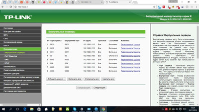

Для этой сети, к которой принадлежит роутер с адресом 192.168.0.1, и был изменен IP камеры, который сечас 192.168.0.110
То есть камера была напрямую включена в роутер, а уже потом шла в NVR по сети, который тоже принадлежит к этой подсети.
С роутера этого проброшены порты до другого роутера. И на том удаленном роутере я открывал 192.168.2.103:5666 и попадал на веб интерфйс камеры. Сечас я этого сделать не могу. Хотя в настройках переадресации все по прежнему, адреса IP зарезервированы за мак-адресами... Что произошло - не могу понять. А главное, и камера работает не совсем корректно. И многие опции недоступны.
Я вообще думаю, что что-то случилось с прошивкой и поэтому не пускает на вебку камера.

И вообще, как считаете, возможно ли быть такому, что проброшеные порты дают возможность и просматривать камеру, и управлять ею, но не дают возможности выйти на её веб интерфейс, если, конечно, прошивка исправна.
Сообщение отредактировал valornd - Четверг, 24.11.2016, 21:36

Думаю, да, если не проброшен http порт.
Можете в SADP сменить http порт на умолчальный, 80, до окончания разбора полетов.

И всё же, как считаете, возможно ли быть такому, что проброшеные порты дают возможность и просматривать камеру, и управлять ею, но не дают возможности выйти на её веб интерфейс, если, конечно, прошивка исправна.
Добавлено (24.11.2016, 21:50)
Так http порт (5666) проброшен, равно как и порт(5565), который дает доступ в iVMS
Сообщение отредактировал valornd - Четверг, 24.11.2016, 21:47

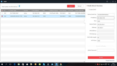

Вообщем, сделал как вы говорили, чтобы не было конфликта адресов. Но нет разницы. Как определялась камера в SADP, так и определяется.
Ещё попробовал изменить порт HTTP. SADP сказал, перманент что-то там компонентс такое, с зеленой галочкой, дескать выполнено. Хотя, помню ранее, он всегда писал при удачной смене о том, что операция успешна.
Вообщем, после смены и ввода пароля галочка зеленая. Камера перезагружается и мы видим, что порты остались прежними. То есть не изменились...
Камеру бы домой, и мучить в свободное время. А то на объекте сидеть. Камера на столбе на улице...
Наверное придется лезть и снимать...
Я чот прям запереживал.. Чот кажется, что ПО на камере пришел кирдык..

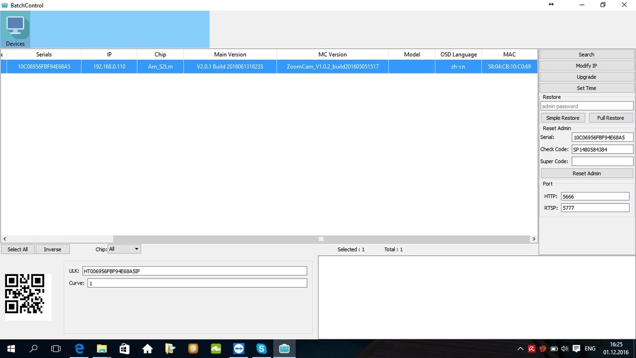

Сегодня в SADP менял IP - меняется. Следом автоматически перезагружается и после порт видно, что сменился.
Менял Port - меняется. Следом автоматически перезагружается и после порт видно, что сменился.
А вот HTTP Port - меняется, но после перезагрузки остается прежним...
То есть камера каким-то образом блокирует как доступ по этому порту, так и смену этого порта...
Что за фигня, блин...

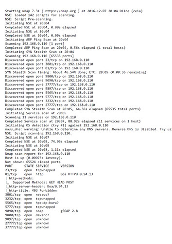

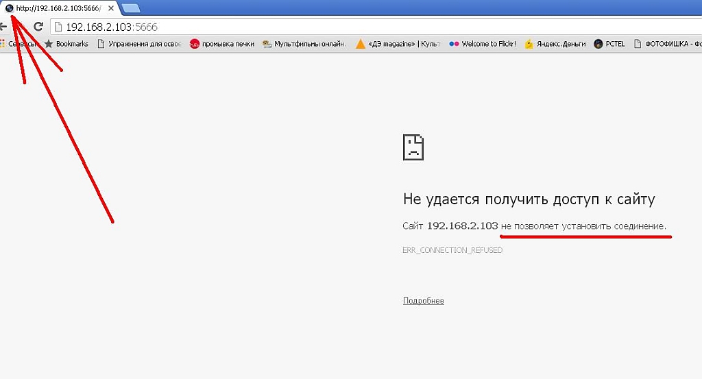

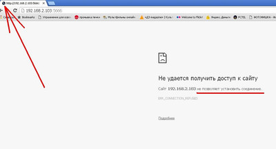

А при попытке все же войти на камеру - по прежнему не получается, а на вкладке страницы виден символ страницы как у Хик. Эта страница с таким символом/картинкой всегда и была, когда работала. То есть это свидетельствует о том, что комп видит, что это не просто авдрес, а именно адрес камеры.
Прикрепления: 5840619.jpg (92.2 Kb)
Сообщение отредактировал valornd - Среда, 30.11.2016, 17:31

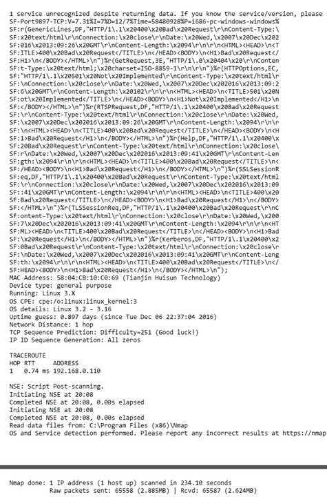

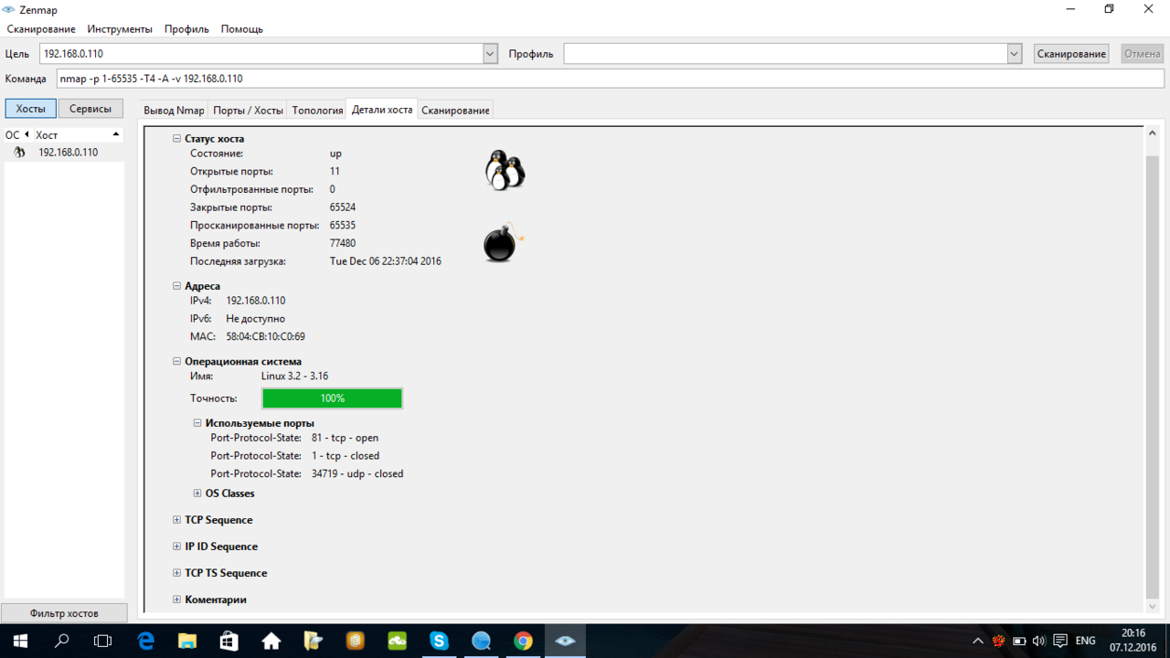

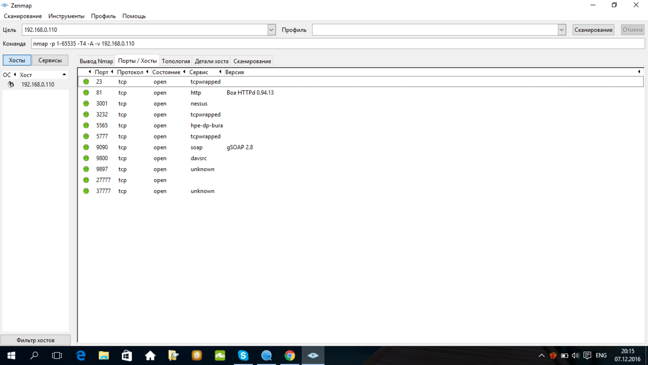

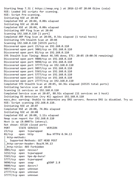

valorndДата: Среда, 30.11.2016, 18:48 | Сообщение # 14
Сообщений: 170
iVMS4200 понимает камеру?
Да. И понимает, и частично управляет. И параллельно пишется в NVR.
Но многие функции недоступны, а так же появились проблемы со скоростями зуммирования и поворотов.
Тогда выставленную камеру наружу я пошевилил утилитой ClientDemo и камеру отпустило.
Это какая-то программа? я не имел с ней дела ни разу..
Не подскажете, ею как нужно правильно "шевелить"?
Давно бы разобрал и подключился бы к TTL, со снянием логов загрузки и возможностью пошарить в консоли.
В этом тоже не разбираюсь, не сталкивался. Но о чем речь, думаю, что понимаю, по сути.
 - Значёк по стрелке просто из кэша наверное;
Кстати, да, может и так. Надо попробовать кэш почистить.
 - Отсутствие доступа, говорит о том, что заявленный порт в SADP не отвечает, поэтому нужен другой
Другой.. Тогда, думаю, порт менялся бы на раз..
Я всё же склонен полагать, что:
веб-сервис на камере не работает
Но с чем это сопряжено? С ремонтом? Это восстановимо программно, или это уже механическое вмешательство и замена запчастей?
iTuneDVRДата: Среда, 30.11.2016, 18:53 | Сообщение # 15
Цитата valornd ()
Да. И понимает, и частично управляет. И параллельно пишется в NVR.Но многие функции недоступны, а так же появились проблемы со скоростями зуммирования и поворотов.
Так было изначально?
Цитата valornd ()
Это какая-то программа? я не имел с ней дела ни разу..Не подскажете, ею как нужно правильно "шевелить"?
Программа из набора SDK.
Рулить надо правильно, а свою голову не приставишь!
Процесс описан на форуме неоднократно, поэтому полный вперед!
Полюбэ
Цитата valornd ()
Другой.. Тогда, думаю, порт менялся бы на раз..Я всё же склонен полагать, что:
Не факт, что на раз.
Вариантов море.
Обычно все затыки с хиковскими камерами, ну или почти все решаются TFTP восстановлением прошивки.
Продавец таковую дает?
В любом случае есть смысл раскрутить камеру и подключиться к TTL.
Вообщем лог работы NMAP + попытки ткнуться в телнет или SSH на устройство.
Камера может быть шаблонная но явно не хиковская, поэтому любая манипуляции сторонними утилитами могут отчасти и вывести из строя, потому как....

Какой родной софт даёт продавец к камере, по настройке и просмотру?
Софт сегодня он вот такой ставил на мой комп:
Но он не смог в нем найти камеру. А после завершения нашего общения, мне удалось:
Вот скрин той программки:
Прикрепления: 7103960.jpg (83.9 Kb)
Сообщение отредактировал valornd - Четверг, 01.12.2016, 19:29

Сделал сегодня "прогон" NMAP.
И вот что имеем:
Прикрепления: 1178239.jpg (96.1 Kb) · 3408262.jpg (135.2 Kb)
valorndДата: Среда, 07.12.2016, 17:31 | Сообщение # 35
Сообщений: 170
Назначенного HTTPпорта 5666 не обнаружено.
Что это может значить?
Прикрепления: 0373061.png (155.5 Kb) · 8736820.png (191.3 Kb) · 8657489.png (35.0 Kb)
Сообщение отредактировал valornd - Среда, 07.12.2016, 17:40
yuaa2Дата: Среда, 07.12.2016, 18:36 | Сообщение # 36
Цитатаvalornd ()
Назначенного HTTPпорта 5666 не обнаружено.Что это может значить?
написано же http port 81
valorndДата: Среда, 07.12.2016, 18:39 | Сообщение # 37
Сообщений: 170
В том то и дело. Но я задавал с новья порт 5666. И именно 5666 сейчас показывает у этой камеры в SADP.
Но как бы там ни было, ни 81, ни 5666 - не открываются в браузерах.
Сообщение отредактировал valornd - Среда, 07.12.2016, 18:40
