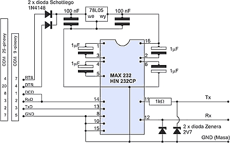

ds-7204hvi-s нет 232, это я модель упустил из внимания. ds-7204hvi-st с этим перепутал. возможно есть нераспаянный, попробую уточнить. в руководстве на регистратор ds-7204hvi-s
Quote
• Поддержка протоколов передачи RS-232 и RS-485.
пс - есть служебный разъём, возле шлейфа на панель управления. для работы с ним нужно спаять\купить преобразователь например на max232
если не стало страшно, то продолжу )

пока что ничего страшного не вижу. как я понял следует попробовать воспользоваться сим девайсом и прогой упомянутой выше. ничего не остается- будем пробовать:)
AlexandrДата: Пятница, 13.01.2012, 20:19 | Сообщение # 10
на схеме просто преобразователь уровней 232 в ттл. подобных схем много (есть готовые для телефонов шнурки), вот проблемка в другом возникла - никто распиновку разъёма на регистраторе не может подсказать, придётся вызвонить землю и далее методом "научного тыка" найти данных шину. если получу сей девайс (регистратор) на руки на той неделе - попробую вычислить и сюда скину распиновку. далее шьётся через гипертерминал по 232 и tftp как тут.

пришлось всётаки методом тыка искать. заодно и проверил схемку на ADM3307 EARU (просто она под рукой оказалась)
далее как при прошивке через 232. нажимаем ctrl- u для остановки загрузки. только набор команд несколько другой:

шумы. скорость 115200, проверить кабель элементарно - соединить rx и tx вместе. при наборе с клавиатуры в гипер вернётся набранное. можно ещё в настройках гипера включить отображение вводимых символов (параметры ASCII, отображать введённые символы на экране). если кабель с конвертером работает, то на экране будет пара символов - введённый и полученный. далее, если с проверкой всё ок, подключаемся к регу и смотрим гипер, если опять шумы, то меняем rx-tx местами. проверьте общий заодно. ещё проверьте скорость самого com, хоть туда скорость из гипера и подставляется автоматом, на всякий случай.
пс - схемка на ST232BN

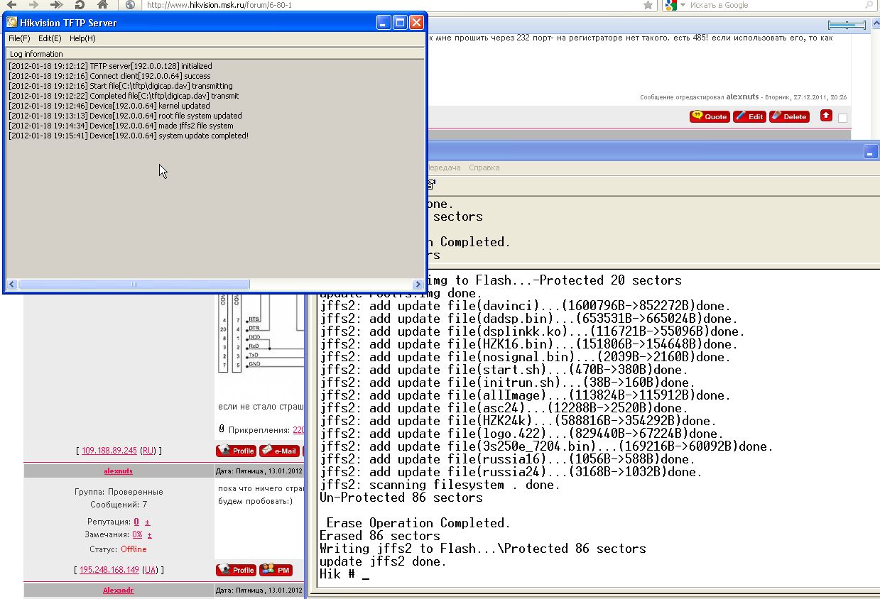

U-Boot 2008.10-svn910 (Aug 24 2010 - 11:16:52)
DRAM:  256 MB
manufacturer_id=0x89, id1=0x7e,id2=0x2101
Flash: 16 MB
Hit ctrl+u to stop autoboot:  0
HKVS # update
TFTP from server 192.0.0.128; our IP address is 192.0.0.64
Download Filename 'digicap.dav'.
Download to address: 0xc0800000
Downloading: %T %T %#   [ Connected ]
################################        [ 1.000 MB]
################################        [ 2.000 MB]
################################        [ 3.000 MB]
################################        [ 4.000 MB]
################################        [ 5.000 MB]
################################        [ 6.000 MB]
################################        [ 7.000 MB]
################################        [ 8.000 MB]
################################        [ 9.000 MB]
########################T T %######
         9.976 MB download ok.
done
Bytes transferred = 10436781 (9f40ad hex)
jffs2: add update file(uImage)...(1988136B->2010548B)done.
jffs2: add update file(rootfs.img)...(557908B->563892B)done.
jffs2: add update file(720.bits)...(829456B->104240B)done.
jffs2: add update file(initrun.sh)...(997B->512B)done.
jffs2: add update file(hicore.tar.bz2)...(2792951B->2837212B)done.
jffs2: add update file(misc.tar.bz2)...(1975237B->2001088B)done.
jffs2: add update file(webs.tar.bz2)...(1547096B->1573556B)done.
jffs2: add update file(t1)...(18524B->10900B)done.
jffs2: add update file(player.bin)...(726016B->629816B)done.
Scanning JFFS2 FS: . done.
jffs2: add flash file(netOsd.bin)...(13312B->508B)done.
jffs2: add flash file(devCfg.bin)...(479976B->17520B)done.
jffs2: add flash file(USAGE232)...(8B->124B)done.
Un-Protect Flash space
.......................................... done
Un-Protected 122 sectors
erase Flash space
Erased 122 sectors
Writing jffs2 to Flash... done
Re-Protect Flash space
HKVS # resety
DRAM:  256 MB
Flash: 16 MB
|RCV UDP pack timeout| TFTP server not found
### JFFS2 loading 'uImage' to 0xc0008000
### JFFS2 load complete: 1988136 bytes loaded to 0xc0008000
## Booting kernel from Legacy Image at c0008000 ...
