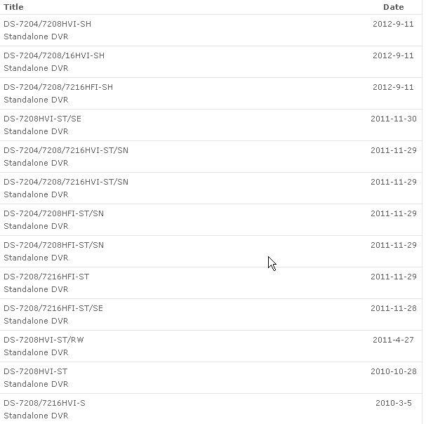

походу тёмный лес.. "DHCP или мне надо устанавливать настройки для PPPoE или DDNS" это всё вместе зависит от выбранного провайдера и способа подключения к интернету. в связке с ZyXEL P-600 не нужно, т.к. роутер сам подключается к сети и устанавливает соединение по выбранному протоколу\способу. DHCP лучше не использовать при подключении регистратора к роутеру, т.к. при истечении срока аренды адреса он может поменяться и соответственно правили проброса портов станут недействительными.
с название регистратора опять непонятки. вот все модели регистраторов линейки 7208:
про количество камер\каналов спросил не зря - читать Удалённое, одновременное подключение, Stream Media Server.
