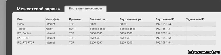

sherbinkaДата: Пятница, 23.05.2014, 09:22 | Сообщение # 32
Провайдер выделил ip, не знаю белый ли он или серый. Порт 80 пробросил в роутере, протокол Tcp. Перезагрузил, но на эксплорее не попасть на лог. Через некоторое время смотрю на роутере проброшены остальные порты для камеры и плюс мой какой то внутренний девайс. Опять сохранил, перезагрузил и не работает.
Это, то что на роутере. Моя только верхняя строчка video. Адрес 192.168.1.3 был другим, 5 на конце и протокол udf поменялся на все. А Вы говорите ПДД. Покупая машину я от корки ло корки читаю её мануал, но читать ремонт и её настройку схождения, развала не удосаживаюсь и однако езжу. Роутер тоже как смог изучил, всё вроде по инструкции,  брал с инета, в оригинальной мягко говоря расплывчато. Ну где ж собака то порылась, подскажите и почему порты сами пробросились?
Добавлено (23.05.2014, 09:22)
Теперь всё по мануалу, стояла галка на UPnP. Убрал её и больше никаких добавок нет. По 80 му порту Пинги из вне идут, но загрузки лого камеры нет. Нет показа и на 4500 при любом установленом порту из камеры, ошибка подключения. Такая же ситуация при подключении ноута по 3 ж, ни 4200 ни хром не идут. На 4200 24я ошибка подключения. По локалке всё ОК. У товарища по "несчастью" после кнопки Мультикаст всё поехало. У меня в 2640 новая прошивка и этой кнопки нет. В поддержке длинк правда сказали,  что эта кнопка ни при чём. Куда копать дальше без понятия. SOS!

sherbinkaДата: Пятница, 23.05.2014, 13:17 | Сообщение # 36
Это то, что у меня.
Прикрепления: 9549935.png (37.1 Kb)
UefДата: Пятница, 23.05.2014, 14:44 | Сообщение # 37
Сообщений: 70
Связался с провайдером Ростелеком, сказали, что с их стороны всё открыто, разбирайтесь у себя.
1. Ни кому верить низя!
2. Спрашивать нужно было не в стиле " Вы самый прекрасный провайдер в мире ?" . А так, мне требуется то и то, у меня настроено так и так , какого ... не работает, услуги Вашего сервиса оплачены. Пришлите специально обученного человека чтоб сделал. ))
Ну или кувыркаться самостоятельно.
1.ПК на внешний WAN "рутера", на ПК ту-же подсеть, что и WAN. Запустить на ПК DemoClienta, проверить доступ, посмотреть какие ошибки будут.
2. Подключить NVR или камеру на прямую в сеть, без рутера, проверить доступ, естественно в установив внешний адрес.
sherbinkaДата: Пятница, 23.05.2014, 14:59 | Сообщение # 38
На прямую камеру не удастся, у меня не выделенка, а Adsl, инет через роутер идёт. 1 ый пункт боюсь не осилить, хоть где это и что это? Но и первый совет мне понравился, но люди прежде чем ехать, говорят, а Вы покопайтесь у себя,  у нас всё нормально. И крыть тут по большому счёту нечем, мяч на моей стороне, как отбить? Попробовал эту зону милитаристкую открыть, обозначил ip камеры, но порты по проге портскан закрыты. VPN случаем сюда никак не относиться?
UefДата: Пятница, 23.05.2014, 15:04 | Сообщение # 39
Сообщений: 70
роутер какой? модель?
sherbinkaДата: Пятница, 23.05.2014, 15:08 | Сообщение # 40
DLINK 2640U
