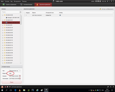

И дополняю обзор по поиску номера .
Напоминаю сам номер на котором тестируем  К398АЕ750
Перепроверил ещё раз и убедился , как только пропускаешь букву или цифру из трёх последовательных символов , то номер не ищется .
Доказательства на скриншотах .
Номер не нашёлся !!!!
Здесь введено ШЕСТЬ  символов , но с пропуском и несоблюдением стрёх последовательных символов .
И номер не нашёлся !!!
Теперь смотрим ввод данных и номер нашёлся .
Никакие звёздочки или  тире в строку поиска номера вводить не даёт и заменять ими буквы и цифры не получается .
На русские буквы не реагирует , просто ничего не вписывается .

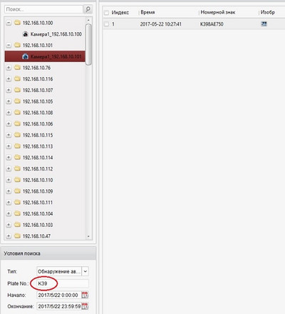

Интересный момент !!!! никто не обратил внимание ?
Вводим К39А ....НОМЕР НЕ НАШЁЛСЯ !!!! Хотя К39 идут по порядку , потом пропускается цифра 8 , и вписывается буква А . Но ФАЙЛ НЕ НАЙДЕН !
Почему ?
А вводим просто К39 , НОМЕР НАХОДИТЬСЯ уверенно .
