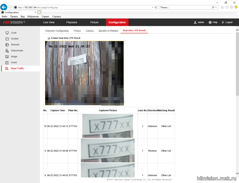

vlasov7979Дата: Среда, 22.06.2022, 15:25 | Сообщение # 149
Сообщений: 14
В этом ничего нет такого. Любой профи был новичком.Я такой же новичок
Это точно..нам впринципе ничего сложно не надо, насколько я знаю DS-2CD4A26FWD-izhs/P может получать данные по запросу.
Мы так понимаем, что
Чтобы получить события, необходимо поднять сервер, обрабатывающий запросы.
После этого необходимо отправить соответствующую команду (/ISAPI/Event/notification/httpServers/) на камеру, чтобы камера знала, куда отправлять событие (также есть возможность сохранять изображение с номером).
Пример:
ip камеры: 192.168.30.173,
ip сервера: 192.168.30.139,
port сервера: 5008,
полный url : http://192.168.30.139:5008/http_alarm.
Команда для камеры: http://192.168.30.173/ISAPI/Event/notification/httpServers/
метод – PUT.
После этого, на указанный url будут приходить события формата : [('channelID', '1'), ('dateTime', '20191228T121448 0200'), ('eventType', 'vehicleDetection'), ('country', 'Ukraine '), ('licensePlate', 'AA7367EA'), ('lane', '1'), ('direction', 'forward'), ('confidenceLevel', '100')].
Все вроде сделали так, но ничего не заработало. Хотя номера в интерфейсе определяются..переустановили операционку..все равно ничего не заработало..видимо мы что то делаем не так...поэтому хотели бы чтобы нам за вознаграждение показали как получать запросы от камеры, наверное это нетрудно для тех кто уже работал с этой камерой))
iTuneDVRДата: Среда, 22.06.2022, 16:01 | Сообщение # 150
Вообще никаких событий не поступает?
Прошивка какая установлена на камере?
Приведенный пример откуда взят?
vlasov7979Дата: Среда, 22.06.2022, 16:19 | Сообщение # 151
Сообщений: 14
Вообще никаких событий не поступает?Прошивка какая установлена на камере?
К сожалению не поступает. Прошивка  V5.4.5 build 201026
Пример взяли на просторах интернета...самое обидное то что в интерфейсе все определяется, да и вроде все как надо делаем...

iTuneDVRДата: Среда, 22.06.2022, 21:54 | Сообщение # 157
Вот на этой камере
Откатил кастомную прошивку на одну из стоковых и на модных шторах повесил номер
Запустил скрипт получения данных, который выполнился и закончил работу с результатом
Меня устроило wink
Добавлено (22.06.2022, 21:56)
Все получиться.
Прикрепления: 2532300.png (57.9 Kb) · 1426880.png (210.5 Kb) · 2204220.png (170.2 Kb)
