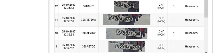

Итак .Обзор по грязным номерам будет состоять из трёх сообщений . Чтобы не валить всё в одно и не устраивать сборную солянку . По моему личному мнению результат считывания слегка грязных номеров - плачевный . Да и не такой уж он грязный номер . Просто в мокром песке . Все цифры и буквы читаются легко , а для интеллектуального модуля уже такая загрязнённость оказывается не по силам . Чего уж там говорить о номерах которые представляют из себя сплошь серую  табличку , где номер можно разглядеть только с метра , уткнувшись в него и может даже пошкребав грязь " ну ка ну ка , что там 3 или 8 ? а это буква О или С ?" .Итак . Первый тест на камере которая смотрит на раздвижные ворота .Скриншоты сделаны с веббраузера самой камеры , из настройки " Дорожное движение"  - подменю " Отображение LPR результатов в реальном времени " Всего один раз правильно считался номер . Я его выделил .
Далее ориентируясь по времени можно посмотреть как проводилась динамика считывания и распознавания номера .
Продолжаем . Обращаю внимание на последний выделенный номер . Это машина просто развернулась у шлагбаума и уехала в обратном направлении . Я уже упоминал это . Как видите номер считался единожды и правильно . Машина всего две/ три  секунды засветилась номером в зоне определения номеров .
И напоследок ещё с той же камеры ,  ничьих личных приватных секретов тут не затрагивается .Красная машина не имеет никакого отношения к ведомству . Она заезжала на общую придомовую территорию ( возможно в салон парикмахерскую , или в химчистку ( и т.д. ) . Номер считан при выезде . Один раз и правильно . На въезд я не засекал . Второй номер , который считался правильно один раз , из множества считываний ,  это фургон типа Газель , привозил мебель . Ничего секретного и личного , рабочий момент .

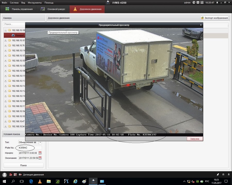

Теперь рассмотрим поиск изображений по конкретному номеру который мы можем задать в строке PLATE №
Воспользуемся не подручным номером , а реальным и въездами и выездами машин .
Задаём интервал поиска - Дата / Время
Если не ввести конкретный искомый номер , нажать ПОИСК  то справа высыпет вся информация за искомый период . Дальше сиди разбирайся выискивай нужное по строкам .
Но у нас известен номер  У626КА199 . Весь номер ввести не даёт . Максимум можно ввести У626КА1 , остальные две цифры 99  не вмещаются в строку , их просто не пишет .
Зачем такое ограничение непонятно , хотя как вы увидите дальше ( в других обзорах ) поиск номера производиться и при вводе меньших исходных данных .
Что ещё надо отметить . Если в веббраузере камеры мы видим указание ПОЛОЖИТЕЛЬНОЕ ДВИЖЕНИЕ ( это значит движение на камеру ) , или ПРОТИВОПОЛОЖНОЕ ДВИЖЕНИЕ ( это значит движение от камеры ) , то в этом меню поиска нам не даётся указания номер считался при въезде или выезде . Нужно это или не нужно , не определился ещё . Скорее всего не обязательно . Кликнув на ИЗОБРАЖЕНИЕ всё будет ясно покартинке .
Обращаю внимание что камера выдала по одному варианту считывания номеров , и оба они правильные .
Камера не набросала пять / шесть разных вариантов прочтения ( как мы видели ранее )  . Номер на въезд и выезд был считан один раз и этот раз правильный .
Это наглядно показывает что при нормальном среднем движении алгоритм работает чётко .

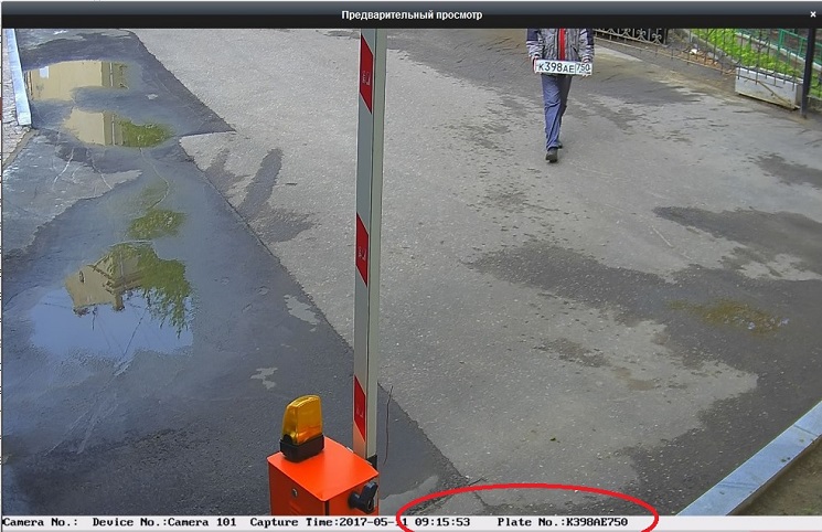

Два первых поиска проведены на ТЕСТОВОМ номере К359АС750
Следующий Тест на реальном , другом номере. И на другой камере .
На этом обзор закончен . Если есть какие то вопросы , предложения по другим вариантам тестированию , то задавайте .

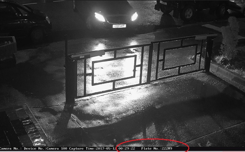

Второй обзор на ночь глядя - это  реальная настройка камеры и ночные скриншоты с определением номера с этой камеры.
Начинаем сверху вниз . Веббраузер самой камеры .
Теперь переходим в программу IVMS 4200.
В строке PLATE вводим часть искомого номера . Нажимаем ПОИСК и получаем результат .
Нас интересуют два ночных скриншота ( разница в 20 секунд ) ,
смотрим на качество картинки и способность интеллектуального модуля выдать правильный результат по такой картинке .
Прикрепления: 7263045.jpg (112.0 Kb) · 4761830.jpg (110.2 Kb) · 2798299.jpg (106.5 Kb) · 8735409.jpg (114.3 Kb) · 3512061.jpg (108.2 Kb) · 5675860.jpg (105.1 Kb) · 2516518.jpg (119.2 Kb) · 8260411.jpg (120.5 Kb) · 7726583.jpg (69.7 Kb) · 3057976.jpg (133.4 Kb)

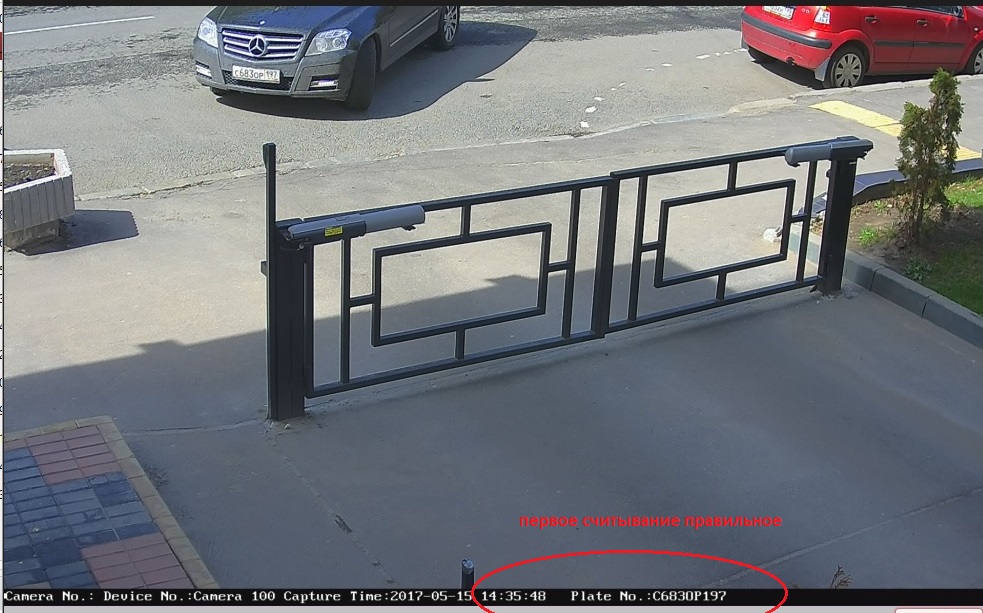

Вот запрос в ПОИСКЕ по номеру Х170АР 197. Хотим узнать когда 15 мая этот автономер засвечивался в поле зрения камеры .
Получаем результат , ну с мелким незначительным косячком , не критично .
Смотрим на изображение 13-57-47 , всё совпадает циферка в циферку , буковка в буковка . Это машина "Экспресс Почта"
А теперь например делаем общий поиск за 15 мая . Видим туже самую строку 13-57-47 и напротив правильно считанный номер . Но далее на протяжении 50 секунд вывалена какая то приблизительная бурда . Что это ? Откуда ?
 А всё очень просто , машина встала так что номер на протяжении 50 секунд был слегка перекрыт воротами и к тому же там постоянно ходят люди по тротуару .
Я уже говорил ранее что камера не пытается додумать откровенно грязные номера , и вы видели по тесту со слегка грязными номерами что определялось но не точно .
Здесь же мы наблюдаем шарахание и подбор циферок и буковок как будто подбор пинкода ))) приблизительно цифры буквы вроде знаешь , но как они расставляются информации точной нет , ну и начинаешь подбирать комбинации .
 Да , я обещал мистику , так это ещё не мистика ,  она будет показана завтра вечером . Не понимаю как такое могло произойти . Машины с покрытием как у стелс чтоль ездят ?)))

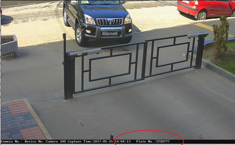

kombinatorДата: Среда, 17.05.2017, 16:09 | Сообщение # 59
Сообщений: 85
Репутация: 13
Сюжет про мистические автномера будет следующим после этого . А пока очередной пример как может считать номер ночью . Машина развернулась напротив ворот . И второе изображение пока показывать не буду . Попробуйте примерно догадаться , прикинуть что кроется за комбинациями букв НАКС8КМ ????
как никак почти полторы минуты  это транспортное средство находилось в зоне определения номеров .
