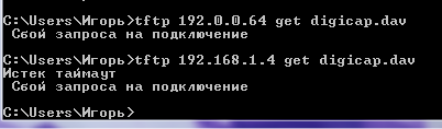

Проверил у себя tftp при подключении камеры к ноуту по кабелю. Выдаёт вот что:
Два адреса пробовал : первый в сети с ноутом 192.0.0.128, и второй свой. Видео по кабелю идёт. Что может быть?
Прикрепления: 9414142.png (10.1 Kb)

sherbinkaДата: Четверг, 16.04.2015, 23:02 | Сообщение # 29
в поиск закинуть "проверить tftp"
Не очень понятно, почему проверка не работает. В любых вариантах ответ tftp "сбой запроса на подключение". Но камера прошивается только при подключении к роутеру и перед прошивкой необходимо перезагрузить комп. Дальше по инструкции всё идёт. Но если после прошивки снова захотеть её прошить, то нужно снова перезагрузить комп. Проверку пробовал в разных вариантах, не пошла. Вики говорит , что tftp мах передаёт 16Мб, но у меня 19 проходили.

а проверить сложно ? в чём проблема с другого компа команду на передачу послать ? скрин ?
проверять нужно TFTP на компьютере, посмотрите скрины, обратите внимание на адреса. Вы пытаетесь подключится к серверу на камере, а его там просто нет, там клиент.
