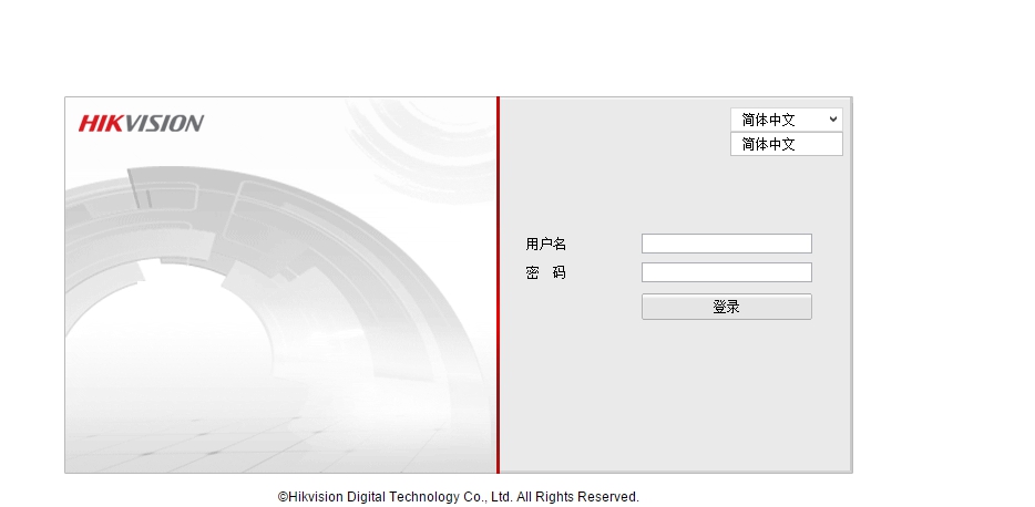

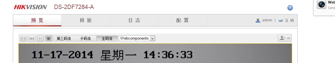

krezolДата: Пятница, 20.02.2015, 13:23 | Сообщение # 11
krezol, описание читали ? 5. Optimize English translation of menu. 9. Web component support multi-language.
Не нашел где переключается.
В настройках камеры не нашел где переключить язык.
Изначально камера была из Китая, с этой-же версией прошивки,но на китайском, прошил на V5.1.4 build 131219, веб интерфейс русский, но изображение с инвертированными цветами, зашел и увидел, что появилась тут новая версия. Установил ее, а она китайская.
Прикрепления: 8223678.jpg (77.2 Kb) · 3178580.jpg (72.8 Kb)

krezol
потому и китайский. читайте на форуме про китайские камеры. просто так на ней другой язык, не китайский, не получить. если вам продавали камеру как мультиязычную - прошивку у продавца выбивайте.

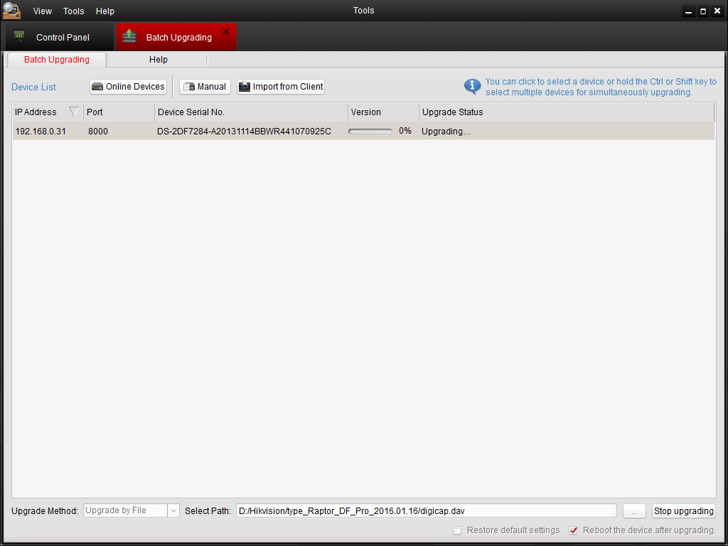

Реально напрягает что камера после срабатывания тревожных входов не возвращается назад туда где стояла. sad
колбаскинДата: Пятница, 20.02.2015, 21:47 | Сообщение # 16
Сообщений: 54
Выбрал прошивку, стоит на месте уже 5 минут sad
Добавлено (20.02.2015, 21:47)
Контрольная сумма прошивки md5:8819E37C88DB4CF32445C079ECB918BA
