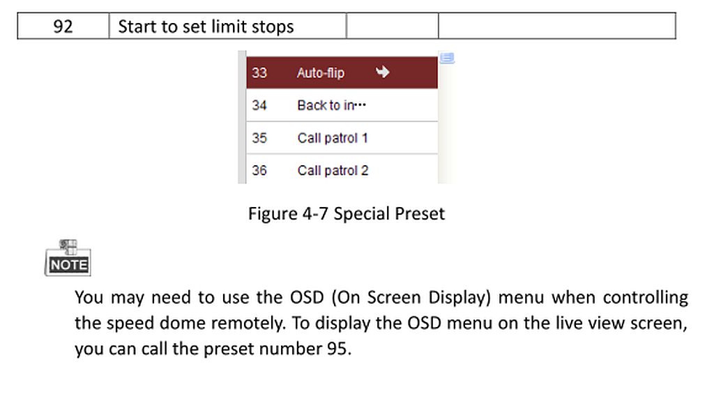

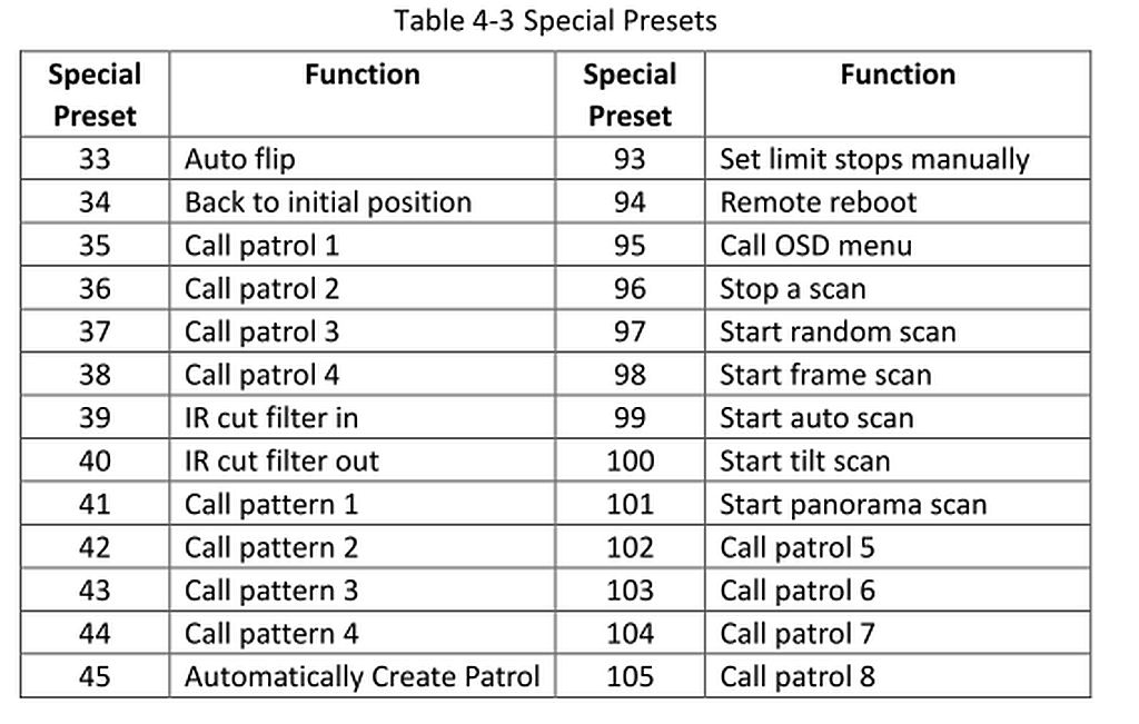

Вопрос по прошивке: пресеты 97-101, сканирование не дают ни команд на запись по движеню, ни сигнала тревоги. Эти предустановки предназначены только для ливью и постоянной записи?
The following presets are predefined with special commands. You can only call them but not configure them. For instance, preset 99 is the “Start auto scan”. If you call the preset 99, the speed dome starts auto scan function.

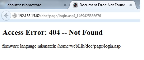

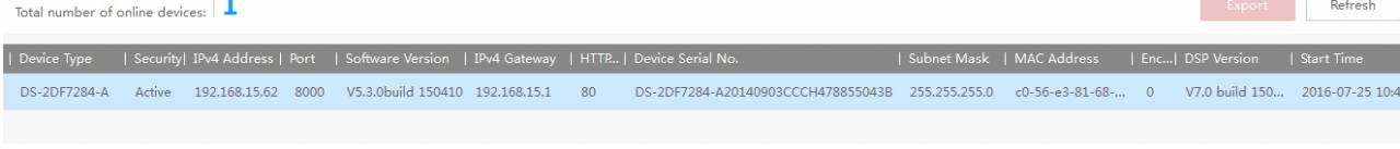

обновил камеру которая пришла из Китая DS-2DF7284-A на новую прошивку v5.3.0  build 150410  2015.05.08 v5.3.0 build 150410 . Сейчас она не грузится выдает ошибку firmware language mismatch
Не нашел как это поправить, подскажите решение.
Прикрепления: 9799595.jpg (19.0 Kb) · 0777402.jpg (27.9 Kb)
Сообщение отредактировал krezol - Понедельник, 25.07.2016, 09:45
vladДата: Понедельник, 25.07.2016, 10:23 | Сообщение # 65
Ставить прошивку для китайских камер.

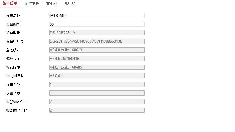

Добрый день !!
Как русифицировать камеру DS-2DF7284-A Прошивка новая V5.4.0 160613
