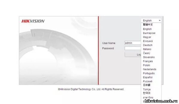

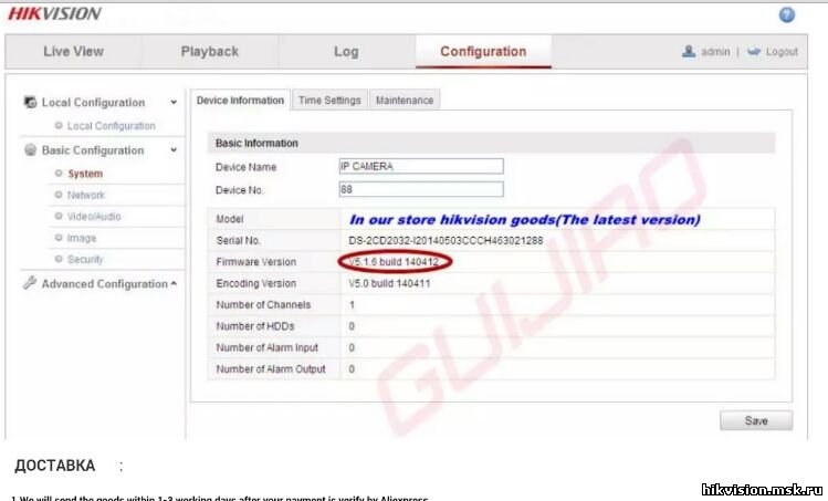

sherbinkaДата: Воскресенье, 08.06.2014, 14:18 | Сообщение # 6
Не много не по теме, но китайцы скрин выложили на эту камеру в качестве рекламмы
За что купил, за то продал, это от них.
Прикрепления: 1133534.png (50.9 Kb)
iTuneDVRДата: Воскресенье, 08.06.2014, 16:59 | Сообщение # 7
Я разобрал прошивку 5.1.6 я увидел только 2 языка, догадайся каких? Да в и в соотвествующей теме на форуме про 5.1.6. указано что только английский!!!
А подлючив камеру DS-2CD3332-I и обновив до 5.1.6. я естественно увидел только китайский.
Но эту камеру сделал евпропейской и в 5.1.6 только английский.
С 5.0.2, 5.1.0 5.1.2 я еще поверю т.к. http://vk.com/album221982133_194165652
Но 5.1.6. только английский был пока для европейской камеры http://vk.com/album221982133_195647659
Может есть свежее что-то, но она недавна совсем вышла!!!

iTuneDVRДата: Воскресенье, 08.06.2014, 17:47 | Сообщение # 9
Тут вся битва и батва с чинаем идёт из-за языка не только у нас а во всём мире!!!.
Возможно тебе повезло и ты купил очень дёшево европейские камеры!!!
Вот тогда это щелчёк по носу ЗАО Хиквижен от чинайских товарищей wink
2032 - это европейская камера, а первоначальный скриншот ввода пароля можно сделать и от другой камеры, там же не видно ведь!!!

sherbinkaДата: Воскресенье, 08.06.2014, 18:20 | Сообщение # 10
Так и я о том же! Но скрин то видно от 2032, не другая. Если не фотожоп только.

iTuneDVRДата: Воскресенье, 08.06.2014, 18:28 | Сообщение # 11
Скрин с версией от европейской камеры, а скрин с языком хрен знает от какой.
Может и от 5.0.2 wink

по скринам тоже склоняюсь что это фейк, мы как то покупали камеру "левую" ради интереса. продавец уверял что интерфейс вебки русский, по факту только китайский. скрины были аналогичные с выбором языка. бонусом стало лишь возврат денег за камеру когда это всплыло.

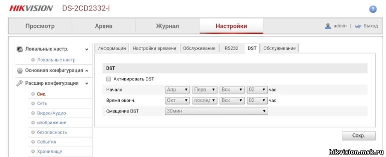

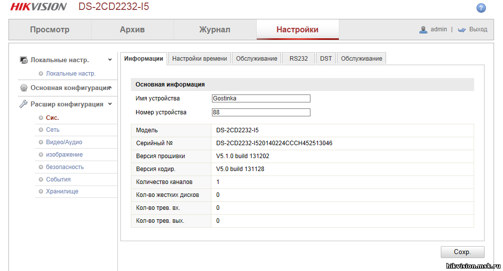

sherbinkaДата: Вторник, 10.06.2014, 15:33 | Сообщение # 14
В расширенной конфигурации появляются ещё три вкладки: RS232, в своих рапторах не видел разъёма, может внутри, не разбирал пока. Если кого интересует, спросите, но я вижу это настройки протокола. Далее вкладка DST, перевод на летнее-зимнее время. Пока нас она не касается, но временные экспиременты, вроде не закончились. Так что мможет и понадобиться. И вкладка обслуживание2: отключение-включение ИК, проверял работает и сейчас стоит, и чекбокс "включить телнет". Не знаю, что это, гугл в помощь, но хоть по народному просвятите. То что это типа гипертерминала для модемов понятно, но как именно с камерами реализуется? Понимаю так, что запустив одноимённую прогу в Вин на компе можно текстами управлять камерой. Ставя эту галочку наверное открывается 23 порт по ТСР протоколу. Это все, что понял.
И чтобы завершить вкладку, опять таки для познания, просвятите по поводу кол-ва жёстких дисков на вкладке информация, когда значение 0 меняется? Или есть камеры с установленным (ми) жёстким диском? Не к NAS же это имеет отношение?
П.С. только что по телеку передали, что вечное летнее время заменят на постоянное зимнее. Это к слову и к теме.
Прикрепления: 1983191.png (75.8 Kb)

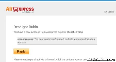

sherbinkaДата: Вторник, 10.06.2014, 18:47 | Сообщение # 15
К вопросу о языке в версии 5.1.6. Пришел ответ на мой вопрос из Китая:
Так что теперь жду камеры, а там видно будет.

iTuneDVRДата: Вторник, 10.06.2014, 19:42 | Сообщение # 16
Хочется верить, что есть обновление и самой прошивки 5.1.6, но пока другого я не видел, только английский и китайский wink

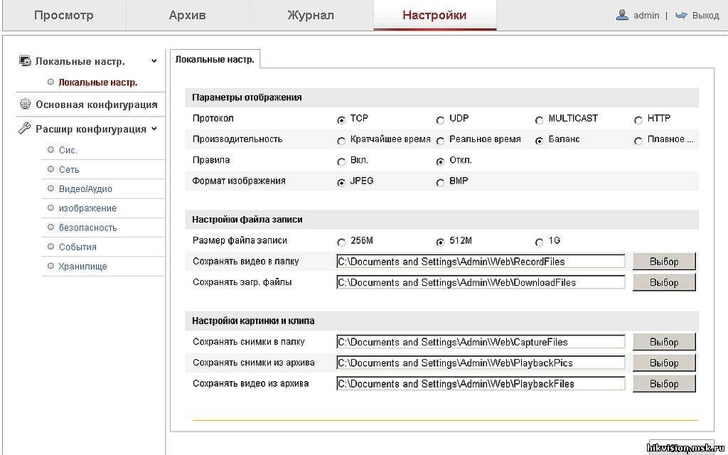

sherbinkaДата: Вторник, 17.06.2014, 14:02 | Сообщение # 22
Вопросы по первому пункту вкладки "настройки":
Нужно ли и можно выбирать протокол, или показан протокол, который используется? И протоколы для разных целей, два первых для передачи данных, последний для web, Мультикаст, многовещание, не могу сказать для чего. Скрин здесь с планшета, поэтому протокол и другие значения не указаны. На компе стоит TCP.
Производительность, что это за показатель и меняется ли он. У меня "баланс".
Правила, у меня отключен, тоже не ясно для чего?
Формат изображения я так понимаю, для кадров формат записи. JPEG сжатый файл, bmp нет, выбирайте сами.
Настройки файла записи, у меня 512 мбт. А нужно ли и для чего его менять?
Пути сохранения изображений и профиля понятны, но не удалось найти эти папки поиском. Папку WEB не нашёл.

AlexandrДата: Понедельник, 23.06.2014, 12:55 | Сообщение # 23
второе OSD, подсказка для оператора, для метки видеозаписи.
ещё из этого поля ПО читает название канала для отображения в списке камер. т.е. если в OSD прописать имена камер заранее, вместо заводского Camera 01, то при импорте камер в списке iVMS они встанут под этим именем, а не под сетевым.
служебные разъёмы на камерах
нет документации. для работы с прошивкой камеры, включая ОС, на уровне команд. практически - веб интерфейс исполняет команды которые можно выполнять через telnet. есс-но не все. грубовато описал, но по сути работы )
когда добавляете флешку и\или сетевой hdd. пример.
последний скрин - это локальные настройки, настройки плагина браузера.
ещё желательно в настройках транспорта, на скрине выбран tcp, задать возможность работы udp. иногда это называется tcp-ip\udp, иногда both. зависит от прошивки роутера. если нет возможности выбрать оба транспорта для порта в одном правиле, можно создать ещё одно правило для этого порта, но с другим транспортом. выбор протокола udp иногда помогает получить более скоростное подключение к устройству. подробнее о разнице протоколов на вики.
мультикаст работает только с соответсвующем окружением, это оборудованеи и ПО. пример.
Цитата mudrak ()
Версия iVMS-4200 Client Multi v2.00.08.50 решает проблему с мультикастом на новых прошивках.
в большинстве случаев не нужен.
сетевая производительность плагина браузера, подбирается при необходимости. в обычных условиях ничего менять не нужно.
насчёт "правил" не вкурсе, добавили совсем недавно и инструкция молчит. кстати почитайте, про остальные вопросы там ответы есть. может не самые полные, но что мешает ознакомиться ? тогда и вопросы уже другие были бы. например - в инструкции прочитал, но не понял. )
формат скриншотов из браузера.
возможна специфичная задача записывать большим файлом, ну или наоборот мЕньшим.

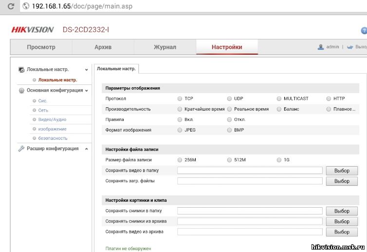

так поля пустые. по умолчанию на новых прошивках:
создаются автоматоматически при необходимости. т.е. нажмёте кнопку скриншота, создаётся соответствующая папка.
если сбились, то можете создать папки вручную и прописать их в настройках. пути могут быть произвольными.

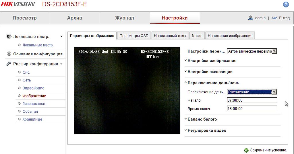

Вопрос по вкладке изображение -переключатель день-ночь: установка чувствительности видимых изменений времени (или освещённости)переключения не даёт. Вне зависимости от установки все камеры переклэчаются примерно в одно время. Функция востребована, т.к. иногда освещённости ночью вполне достаточно и для дневного режима, луна, снег на пример.Да и хочется сместить переключение на более тёмное время. Пробовал на прошивках 5.1.0, 5.1.6, 5.2.0, результат одинаков. Такое впечатление, что установка чувствительности совсем не задействована. Может она по другому работает?
 Попутно к этому вопросу, но не по прошивке: нельзя ли настроить более позднее включение ИК подсветки? Програмно не вижу, но может есть подстроечный резистор? Так же в ночном режиме не всегда необходима ИК.
AlexandrДата: Среда, 22.10.2014, 13:37 | Сообщение # 27
даёт. заслоните объектив и проверьте. вот диапазон небольшой разве что.
выберите расписание.
Прикрепления: 7028502.jpg (81.6 Kb)
sherbinkaДата: Среда, 22.10.2014, 15:21 | Сообщение # 28
Спасибо за ответ. Я и подчеркнул-видимых. Именно диапазон мал и не совсем в той области находится. Не очень понял, как проверить рукой? Срабатывание у меня идёт, разница только от мах до мин чувствительности 5-10 минут и то не уверен, что так, сумерки не стоят на месте . Для снега,  луны, фонаря расписание не поможет, в противном случае придётся в зависимости от условий в ручную ставить день-ночь. Хотелось бы "авто". И может просвятите на счёт включения ИК в более тёмное время ?
AlexandrДата: Среда, 22.10.2014, 16:54 | Сообщение # 29
не рукой лучше, она не даст статики для чистоты эксперимента. я накрывал тканью, есс-но неплотной. так что исползуем что есть. либо применять камеры с более высокой чувствительностью, у них переход будет позже.
