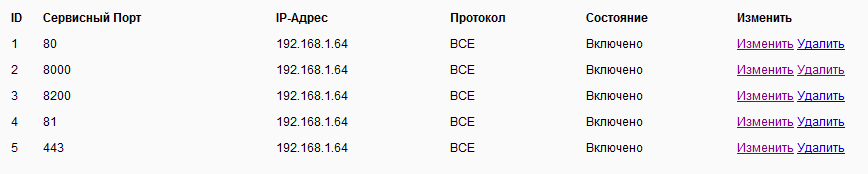

так что вопрос пока слишком расплывается, отсюда и ответы. конкретика будет как на скрине выше. пробросил порты ххх, ххх. пытаюсь подключится - браузер такой то выдаёт сообщение скрин:
адрес белый динамический, доступ портов проверил через telnet\2ip - порты доступны\открыты.
вот тогда будет совет по теме.

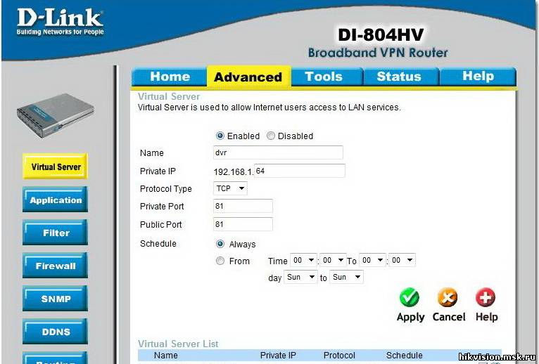

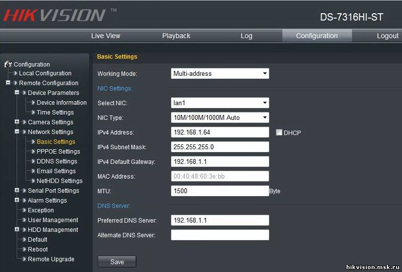

PrometeiДата: Четверг, 19.12.2013, 17:10 | Сообщение # 6
Делал такую инструкцию, может поможет. Для камер и DVR все идентично, с небольшим отличием.
Процесс настройки для всех DVR видеорегистраторов и IP камер одинаков, отличия только в Веб интерфейсе и портах. Рассмотрим настройку без
организации VPN туннелей на примере видеорегистратора Hikvision
DS-7316HI-ST.
Исходные данные:
Видеорегистратор Hikvision DS-7316HI-ST
Роутер D-Link DI-804HV
Компьютер с операционной системой windows, Internet Explorer 9
Внутренняя корпоративная сеть 192.168.1.0
Интернет со стороны DVR c фиксированным внешним IP

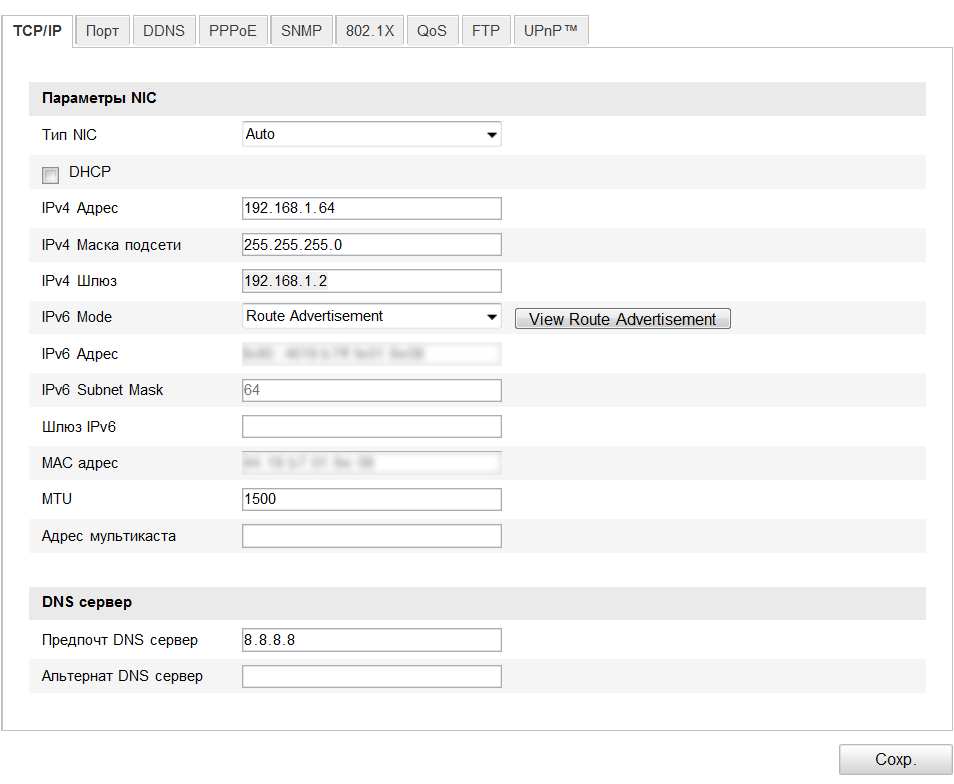

1. Производим настойку сети на регистраторе согласно инструкции.

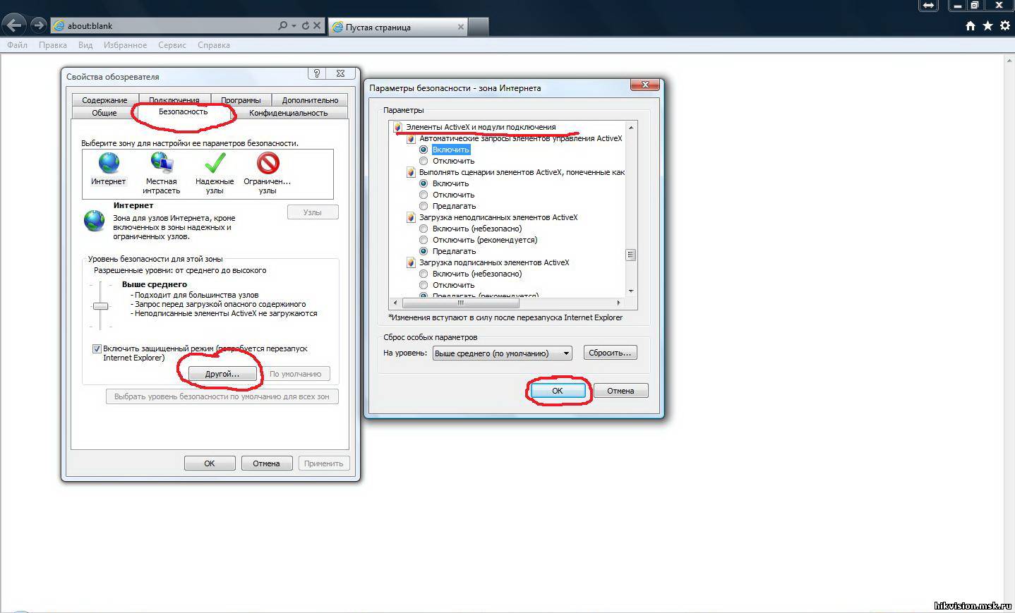

2.Открываем Internet Explorer заходим Сервис ->Свойства обозревателя ->Безопасность ->Другой ->Разрешаем ActiveX перезапускам
браузер.

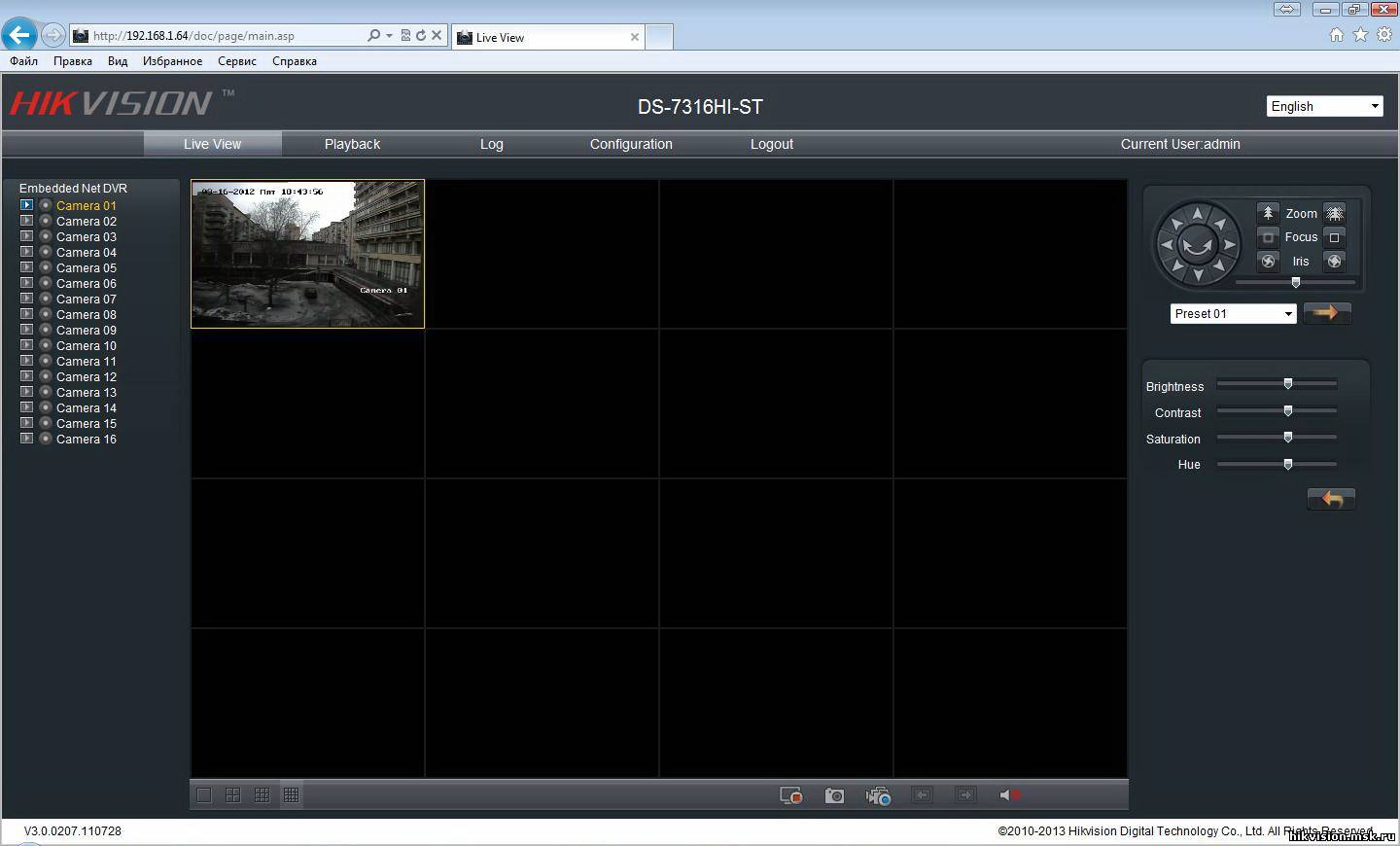

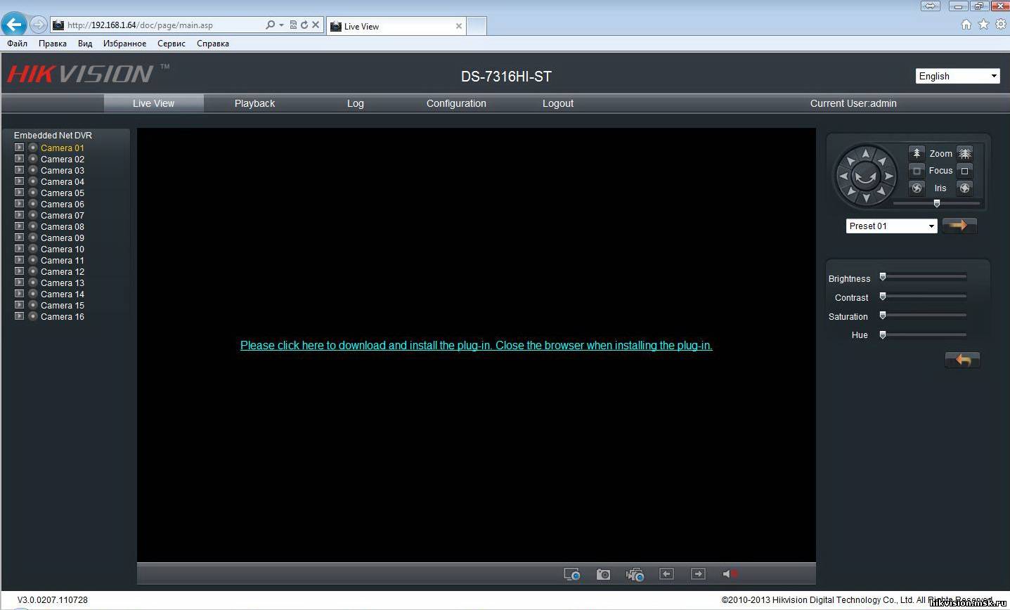

3. В браузере набираем IP регистратора http://192.168.1.64 попадаем на страницу авторизации, вводим логин и пароль. Появится веб интерфейс с
предложением установить plug-in. Устанавливаем его. После этого для
некоторых устройств вновь требуется перезагрузка Internet Explorer.
В случае если установка плагина происходит с ошибками, сохраните
плагин на жесткий диск компьютера, закройте Internet Explorer, запустите
установку плагина.
4. Проверяем работу регистратора во внутренней сети.

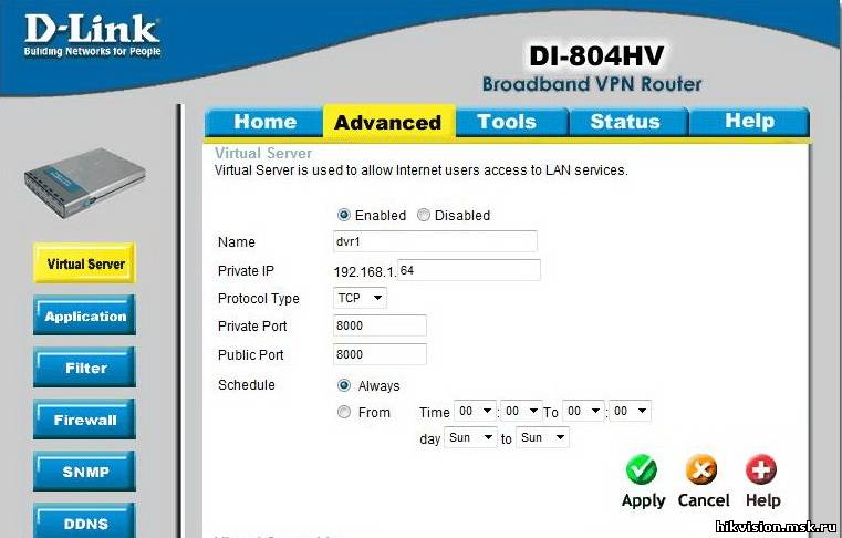

5. Теперь можно переходить к настройке работы видеорегистратора через интернет. В нашем регистраторе используется 80 и 8000 порты. 80 порт-это
порт HTTP который используется многими устройствами для доступа к их
веб-интерфейсу. Что-бы избежать конфликтов меняем его в настройках
регистратора на 81. Если в сети будет несколько видеорегистраторов или
IP камер то следующим можно присваивать 82,83 и т.д. порты. Также для
второго и последующих регистраторов надо будет менять номера второго
порта. Прописываем в виртуальном сервере роутера D-Link DI-804HV 81 и
8000 порт.
В результате должно получиться так:
6. На удаленном компьютере с которого планируем вести наблюдение повторяем пункт 2. В адресной строке браузера вводим внешний IP и номер
порта 81 в виде http://xxx.xxx.xxx.xxx:81 повторяем пункт 3, радуемся
результату.
Теперь при наличии клиентского программного обеспечения на ваш видеорегистратор (IP камеру) производим его настройку согласно
инструкции на ПО.

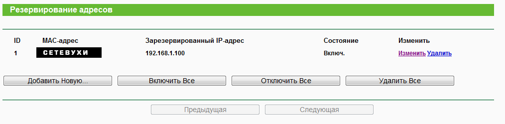

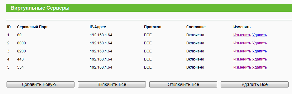

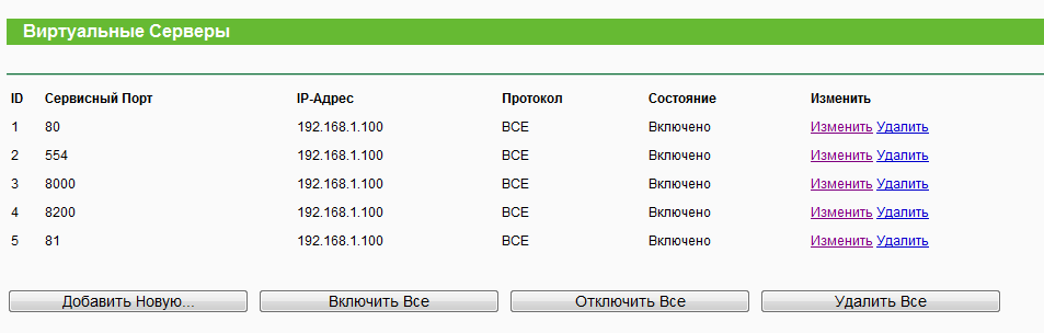

AlexandrДата: Четверг, 19.12.2013, 18:19 | Сообщение # 7
несколько дополнений:
1 для смены адреса удобно использовать SADP. эта утилита автоматически найдёт устройство даже в другой, по умолчанию адреса всех устройств 192.0.0.64, подсети и позволит поменять адрес на нужный.
2 настраивать браузер лучше не так как на скринах выше, иначе изменится уровень безопасности для всех адресов. а это может привести к нежелательным последствиям, например заражению вирусом и т.п.. более правильный и безопасный способ описан в FAQ - как установить ActiveX в Internet Explorer для работы с камерой ?

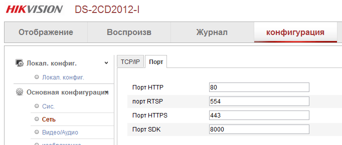

5 какие порты используют камеры ? какие порты используют регистраторы ? как сделать перенаправление во множестве разных роутеров. Если вы не знаете английского, то смотрите на картинки.
ещё желательно в настройках транспорта, на скрине выбран tcp, задать возможность работы udp. иногда это называется tcp-ip\udp, иногда both. зависит от прошивки роутера. если нет возможности выбрать оба транспорта для порта в одном правиле, можно создать ещё одно правило для этого порта, но с другим транспортом. выбор протокола udp иногда помогает получить более скоростное подключение к устройству. подробнее о разнице протоколов на вики.
6 либо, как в задаче топикстартера, доменное имя закреплённое на сервере динднс.

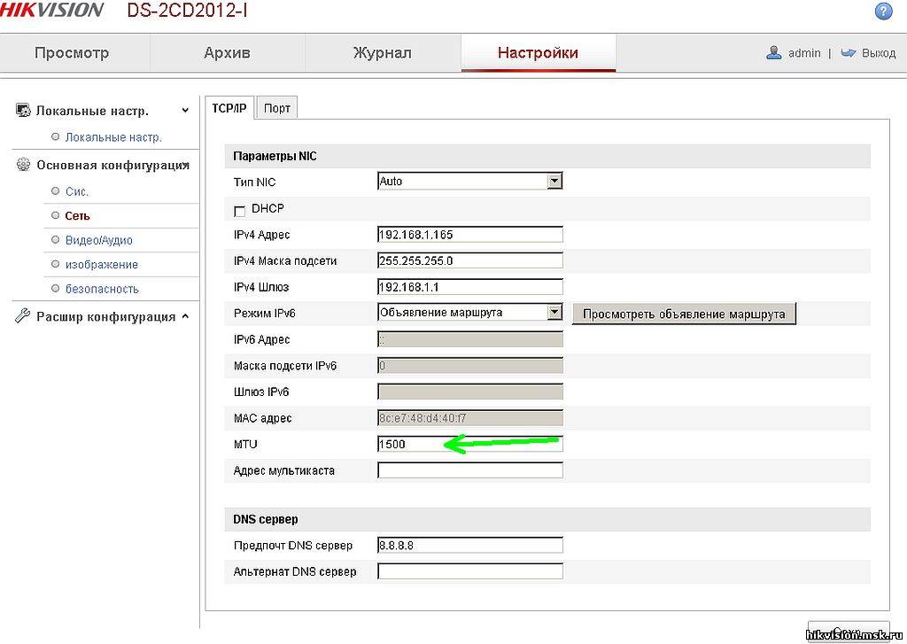

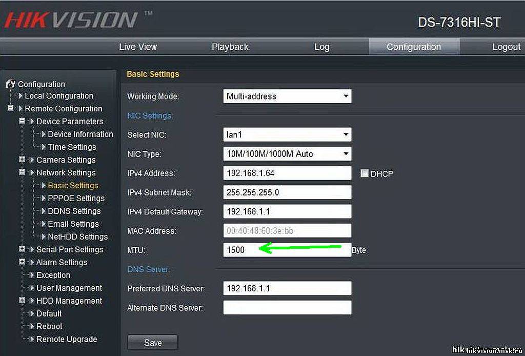

ещё примечание: обычно роутеры сами подстраиваются под MTU провайдера, но при прямом подключении или если роутер не смог подстроится, иногда требуется корректировка значения MTU:
например для работы в сети билайна значение mtu должно быть скорректировано на 1460. иначе возможна потеря пакетов и как следствие не стабильная связь.

в самой камере в настройках поставил для HTTP порт 8004 , далее сделал переадресацию портов для 192.168.1.101 ( это камера) c 8005 на 8004.
теперь захожу с Инета по адресу DDNS имя.asuscomm.com:8005 и о чудо , открывается доступ к камере. Ввожу имя и пароль ,попадаю в основное окно , но оно черное и не отображается ничего, потом появляется надпись
"Пожилуйста, щелкните здесь, чтобы загрузить и установить плагин. Закройте браузер при установке плагина." Все делаю по инструкции - загружается , закрываю браузер , на всякий случай закрываю антивирус , все ставится , нормально. Затем снова запускаю - такая же беда...... Это на IE , на Хроме просто черное окно и ОТОБHАЖЕНИЕ НЕВОЗМОЖНО.  куда копать , где искать ?
PrometeiДата: Четверг, 26.12.2013, 11:16 | Сообщение # 9
Либо криво ставите плагин, либо он не разрешен в IE. Как ставить и разрешать расписано выше.

azovmore,  а внимательно почитать ? вот для кого расписывали не понятно... где проброс 554, 8000 и 8200 ?
пробросили 1 порт, соотвествеенно нужны ещё 3 аналогичных правила для других портов.

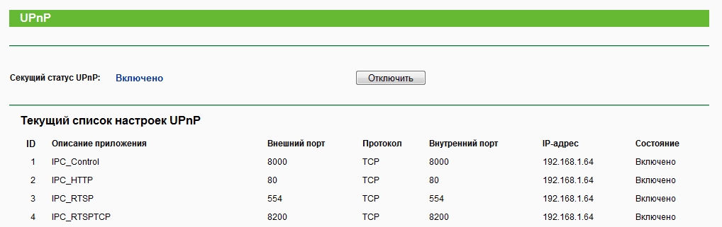

ппс - UPnP зачастую может вредить, например 2 камеры в которых предложены одинаковые порты для UPnP вызовут конфликт, либо вызовут триггер портов в роутере. но однозначно сказать что произойдёт можно будет только после запуска всего оборудования. поэтому я предпочитаю максимально жёстко прописывать условия работы оборудования, зато потом не надо ломать голову на каком этапе согласования произошёл сбой.

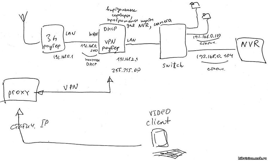

Andrey_333410Дата: Понедельник, 12.05.2014, 10:51 | Сообщение # 19
вот вариант видеонаблюдения за дачным домом
камеры 4 шт. ds-2CD2312 и 1 шт. 2332, NVR ds-7608, 3G роутер за которым VPN роутер, который поднимает VPN соединение с proxy для получения статического IP. порты проброшены на vpn роутере, есть удаленный доступ к NVR, есть доступ к кажной камере отдельно, доступ к обоим роутерам.
от ОПСОСа не удалось получить белый IP, поэтому понадобился vpn и proxy
все настройки простые, делал все сам
скорости, конечно, не хватает, но хоть так работает)))

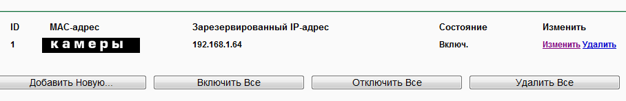

Порт для камеры поменял на  81. Роутер TP-Link настроил, скриншоты прилагаю.
Особенно непонятны вопросы:
1. Куда вписывать IP и MAC адреса сетевой карты (192.168.1.100), а куда IP и MAC адреса камеры (192.168.1.64)
2. Где взять внешний IP адрес, по которому можно будет зайти через интернет
3. Можно ли заходить через браузер из внутренней сети (с другого устройства, подключённого к свитчу D-Link DES-1005P) и если да, то как это делать?
Заранее спасибо!
Прикрепления: 1293275.gif (13.0 Kb) · 1618396.gif (11.0 Kb)

В п.5 руководства написано: "В нашем регистраторе используется 80 и 8000 порты. 80 порт-это порт HTTP который используется многими устройствами для доступа к их веб-интерфейсу. Что-бы избежать конфликтов меняем его в настройках регистратора на 8". Вот и поменял, но раз не надо вернул обратно!

vauserДата: Вторник, 03.06.2014, 21:19 | Сообщение # 24
Но если это чужой или другой комп нужна установка актив Х и плагина, без них не получиться
Установлен!
Но для этого обязательны порты 80, 8000 и 554. 8200 можно для раптора удалить. 443 это для https, оставьте на будущее. Нужен ли для браузера 554 это вопрос? Для 4500 нужен точно. Вы скрин роутера как выше был, выложите, что у Вас сейчас? Какие порты закрыты?
Переделал по вашему совету! Скриншоты прикрепляю. Только не смог зарезирвировать порт 554 под ip адрес камеры, иначе iVMS-4200 Client не мог подключиться к серверу.
Наберите свой ip, можете из внешней сети и посмотрите трансляцию.
Через программу portscan.com нашёл свой IP
Захожу на свой ip через браузер, но трансляции нет. Наверное потому, что порты все указанные порты закрыты, несмотря на сделанную резервацию((
Прикрепления: 2694156.gif (8.0 Kb) · 0666900.gif (7.0 Kb)

sherbinkaДата: Вторник, 03.06.2014, 21:43 | Сообщение # 25
А почему наверное закрыты? Забивайте их в portscan.ru и смотрите, что пишет, открыт или нет. Если 554 зарезервирован, то пробросьте 555. У меня для 4500 забит 1554. Если будете её использовать, то так же сделайте. И у Вас два порта одного назначения забиты, 80 и 81. Оставьте один. А на лог камеры выходите? И из локалки на лог по вебу идёт?
Сообщение отредактировал sherbinka - Вторник, 03.06.2014, 21:48
vauserДата: Среда, 04.06.2014, 00:39 | Сообщение # 26
Нет, закрыты они точно. Я проверил через тест на 2ip.ru. Я имел в виду, что наверное из-за этого и не работает.
Исправил!
 Сделал!

Не понял,Вы и 555 и 1554 пробросили? Нужно один из них. Далее эти же порты нужно забить в камере. Не знаю, как программы, но ie, web общается по 80 порту. То, что к камере, так Вы адрес камеры указываете. Другие проги так же скорей всего, порт и адрес однозначно определяют путь общения, но в эти тонкости я не вникал. В предыдущем посте Вы писали, что какие то открылись порты, а сейчас что случилось, что все закрыты? Может ещё галка стоит на роутере Punp, её надо снять. Для одной камеры у Вас д.б. 4 порта проброшены и эти же порты забиты в камеру, только если тригера нет, т.е. с 80го,  на пример,  на 81й. У Вас его не было на скрине. А как понять, что 555 не зарезервировать? Роутер ошибку выдаёт или что? Почитайте ещё раз тему "проброс портов", там всё доходчиво. Для одной камеры не было сложностей, кроме того, что не поставил шлюз. Может и у Вас не стоит? Это дверь, по которой идёт интернет. Почитайте мои скитания, у нас похожая ситуация и состав сети.

vauserДата: Среда, 04.06.2014, 13:40 | Сообщение # 30
sherbinkaPrometei, спасибо, сделал всё с учётом указанных рекоммендаций.
Сейчас ситуация такая, добавляю скрины.
По 555 порту выдавало ошибку "Код ошибки: 14004 Запись уже существует или ссылка на её порт содержится в другой записи."
Поэтому я оставил 554, как на скриншоте.
Не могу точно определить. В процессе перебора вариантов стали закрыты все.
(IP - белый)
Такого не нашёл, но есть похожее - "UPnP". Может это оно? Посмотрите, пожалуйста, последний скрин. Там как раз порты эти все упоминаются и статус - включено. Может это оно и есть?
Прикрепления: 7338882.gif (13.0 Kb) · 9212836.gif (14.7 Kb) · 0810962.gif (10.0 Kb)
Hikvision DS-2CD2012-l
iVMS-4200
sherbinkaДата: Среда, 04.06.2014, 14:05 | Сообщение # 31
По скринам всё ОК, только на втором шлюза не видать. Вот рабочий скрин моего раптора 2232.
Видите шлюз и dns поставьте. 192.168.1.1 это роутер мой д2640 длинк, но у Вас тоже самое. Смотрите на камере сеть на расширенных настройках. Галку я не так назвал. А здесь снята
DHCP. Роутер пока не теребите, только галку снимите, может перезагрузить. После всего портсканом порты посмотрите. Выложите вкладку камеры не порт, а TCP/IP, там шлюз и днс. По портам камеры у Вас тоже норм.
Прикрепления: 0288658.png (93.3 Kb)

vauserДата: Среда, 04.06.2014, 21:28 | Сообщение # 32
Нужно в роутере отключить DHCP, я правильно понял?
А можно на 2ip.ru смотреть? А то я не понимаю как на сайте portscan.com это сделать (оттуда, кстати редиректит на network-tools.com)
Прикладываю свой скрин настроек TCP/IP (ip v4 шлюз у меня указан 192.168.1.2, а не как у вас, это нормально или исправить?)
Прикрепления: 6203076.gif (32.4 Kb)
iVMS-4200
Сообщение отредактировал vauser - Среда, 04.06.2014, 21:31
sherbinkaДата: Среда, 04.06.2014, 22:38 | Сообщение # 33
У меня на вкладке lan есть ip адрес роутера 192.168.1.1. Остальные адреса он назначает от2 до 255. Посмотрите и если такой поменяйте или попробуйте. И не стоит такой же адрес DNS, пгсмотрите мой скрин. Галку upnP уберите, чтоб роутер не пробрасывал автоматом, может поэтому у Вас 554 занят. Но если уберёте, то в ручную распишите, они могут исчезнуть. Прогой 2ip не пользовался, но можно и ей. Или portscan.ru амне com аозьмите, простая, всё по русски. Должна Ваша уже заработать.

Зачем? Не правильно. В камере отключить если была включена или по Mac привязать IP в роутер.

vauserДата: Четверг, 05.06.2014, 02:03 | Сообщение # 35
Убрал галочку uPnP в настройках камеры, а также изменил в настройках камеры Ipv4 шлюз на 192.168.1.1 и похоже заработало, буду тестировать, так как не знаю всё ли в порядке ещё, огромное спасибо за помощь!!!
iVMS-4200

Подскажите, не могу установить плагин для просмотра nvr 7616 в браузере. По скринам в начале темы всё сделал, АктивХ выставил. Но после скачивания и установки плагина, т.е. нажатия кнопки финиш, после входа, опять предлагается его установить. Устанавливал от имени администратора. Настройки видны, в 4200 всё работает. ОС ВИН7.

Может в режиме совместимости попробовать?
sherbinkaДата: Суббота, 30.08.2014, 19:59 | Сообщение # 39
Попробовал, пока безрезультатно. Спрашивает, с каким виндос работала раньше? Поставил ХР 2е обновление, не знаю, работало ли. Это я использовал средство устранения проблем с совместимостью программ,  при запуске установки плагина. Режим совместимости ещё не устанавливал. Но ведь у камер плагины устанавливаются и всё показывает?
Добавлено (29.08.2014, 18:31)
Всё поехало. Режим совместимости искал в свойствах браузера, а он прямо под шестерёнкой. Добавил адрес nvr в список и всё. Спасибо iTuneDVR, + в репу! А вот как в Вин8, там с ХР совместимости вроде нет?
