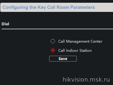

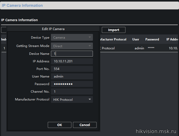

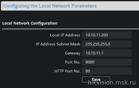

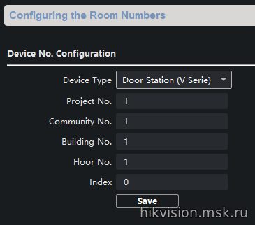

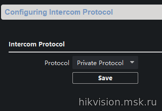

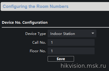

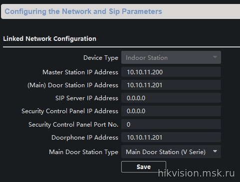

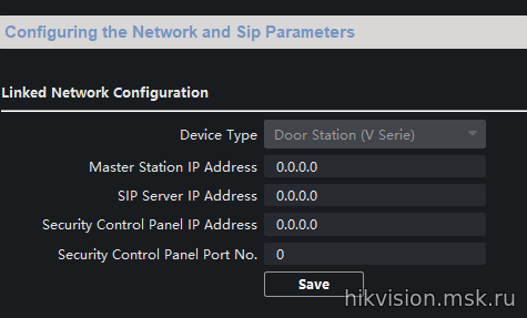

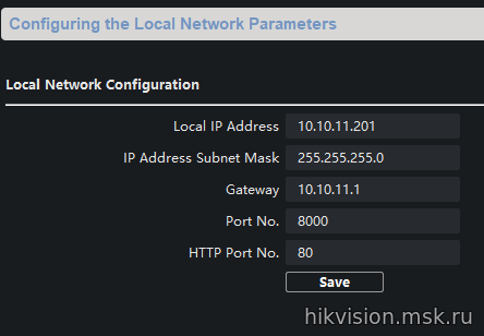

samtekДата: Понедельник, 18.01.2021, 12:46 | Сообщение # 467
У меня две вызывные DS-KV8102 IM и VP на 1.5.1 190613 на монитор DS-KH8301 1.5.1 191024 всё работает, и видео показывает вызываемого. Вызовы идут на телефон (правда с задержкой по разному, причина и так понятно почему), удалёнка работает. Только одно но, на вызывных только анг язык, русского нет. На мониторе русский есть
LLCДата: Понедельник, 18.01.2021, 13:44 | Сообщение # 468
А можете выложить скрины основных настроек, может я что-то не туда настраиваю?
А потом попробую сменить прошивку на ваши версии.
samtekДата: Понедельник, 18.01.2021, 14:18 | Сообщение # 469
Выложил на https://u.to/8VPmGg
пароль на архив:
8UeIKMuMK?
Sreenshoot сделаны от одной выз. панели и монитора.
И вы ничего нового там не увидите. И как таковых настроек по видео нет в принципе для соединения к выз. панели.
Некоторые настройки по вызову на монитор проведено через  VCCLauncher, там не видно ничего.  Делалось по инструкциям, что размещали тут на форуме.
Сделайте сброс устройств, удалите все настройки в VCCLauncher через кнопку Delete в строке Community Structure, указав галкой на  "All" и заново настройте связь между устройствами.

Спасибо за скрины, но у меня ничего не получается, с монитора "просмотр не удался" с вызывной панели "звонок не удался"
Обновил монитор DS-KH6310 до V1.5.1build 200309 появилась вкладка Hik-Connect,  вызывная панель DS-KV8102-IP новее V1.5.1build 190130 нет.
Теперь скрины с моими настройками:
Монитор:
Вызывная панель:
Что тут не так??
Прикрепления: 8189671.png (10.5 Kb) · 2606339.png (24.0 Kb) · 3660547.png (8.2 Kb) · 5016275.png (14.7 Kb) · 0811588.png (22.2 Kb) · 1029183.png (13.6 Kb) · 2782117.png (10.0 Kb) · 1930943.png (8.2 Kb) · 0244549.png (14.5 Kb) · 7743742.png (16.4 Kb)
samtekДата: Пятница, 22.01.2021, 12:48 | Сообщение # 474
Связь надо настраивать через VCCLauncher.
VCCLauncher удаляет все ключи записанные мастер картой!!!
Если настраивать через данную программу, почему-то изменяется ip адрес монитора! (Это у меня так DS-KV8102 IM и VP на 1.5.1 190613, на монитор DS-KH8301 1.5.1 191024 )
Настроить монитор  и главную выз. панель через VCCLauncher указав все по 1 (указав единицу) в цепочке здание - этаж - room...
В Batch Configuration:
  1. В мониторе  разделе Intercom -> ID Configuration -> Room No не менять! Там указано Room No.: 101, а самом мониторе в настройках указан 1 (тоже не менять!)
  2. на вызывных панелях Intercom -> Dial указать Room No.: 1
Проверить вызовы...
