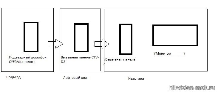

skazimaxДата: Среда, 16.11.2022, 14:38 | Сообщение # 487
Сообщений: 103
Подскажите, возможно ли организовать такую схему на Hikvision(см схему.)
Нужно принимать звонки с координатного подъездного домофона(Cyfral) и вызывной панели (CTV).
Своих блоков сопряжения у Hikvision, конечно, нет, посмотрел - есть сторонний модуль нашей разработки HK-VZ, но я так понял он работает только с одним устройством и 4х проводные вообще не поддерживает, да и стоит 20т.
Дальше, есть вариант с Beward DK103, который как я понял представляет из себя локальный SIP сервер, но в ТП Beward, естественно, про работу со сторонним оборудованием ничего не знают.
Сейчас я пытаюсь понять, смогут ли мониторы Hikvision(например DS-KH9310-WTE1) принимать вызовы и открывать дверь с этого устройства.
Кто-то вообще сталкивался с настройкой получения SIP вызовов со стороннего оборудования на монитор HIk?
Прикрепления: 6916345.jpg (18.2 Kb)
Сообщение отредактировал skazimax - Среда, 16.11.2022, 14:38
samtekДата: Среда, 16.11.2022, 14:42 | Сообщение # 488
У Hikvision свой протокол связи и ничего не имеет общего с другими системами. В итоге Hikvision будет работать только со своими устройствами. Но ничего не мешает создать свой конвертер протоколов
skazimaxДата: Среда, 16.11.2022, 14:48 | Сообщение # 489
Сообщений: 103
Свой протокол SIP?:)
Я же сейчас про получения вызова по SIP говорю, в ТТХ монитора, он например перечислен как поддерживаемый, наравне с TCP/RSTP.
Сообщение отредактировал skazimax - Среда, 16.11.2022, 14:49
samtekДата: Среда, 16.11.2022, 18:03 | Сообщение # 490
Sip он один, это верно. Но  sip это звонки и не более, исполнительные сигналы для открытия это уже другой протокол
skazimaxДата: Четверг, 17.11.2022, 12:58 | Сообщение # 491
Сообщений: 103
Сложно представить, что есть SIP, но нет DTMF, однако это Hikvision.
Задал вопрос в ТП, по телефону ничего не смогли сказать, сказали писать на почту, посмотрим.

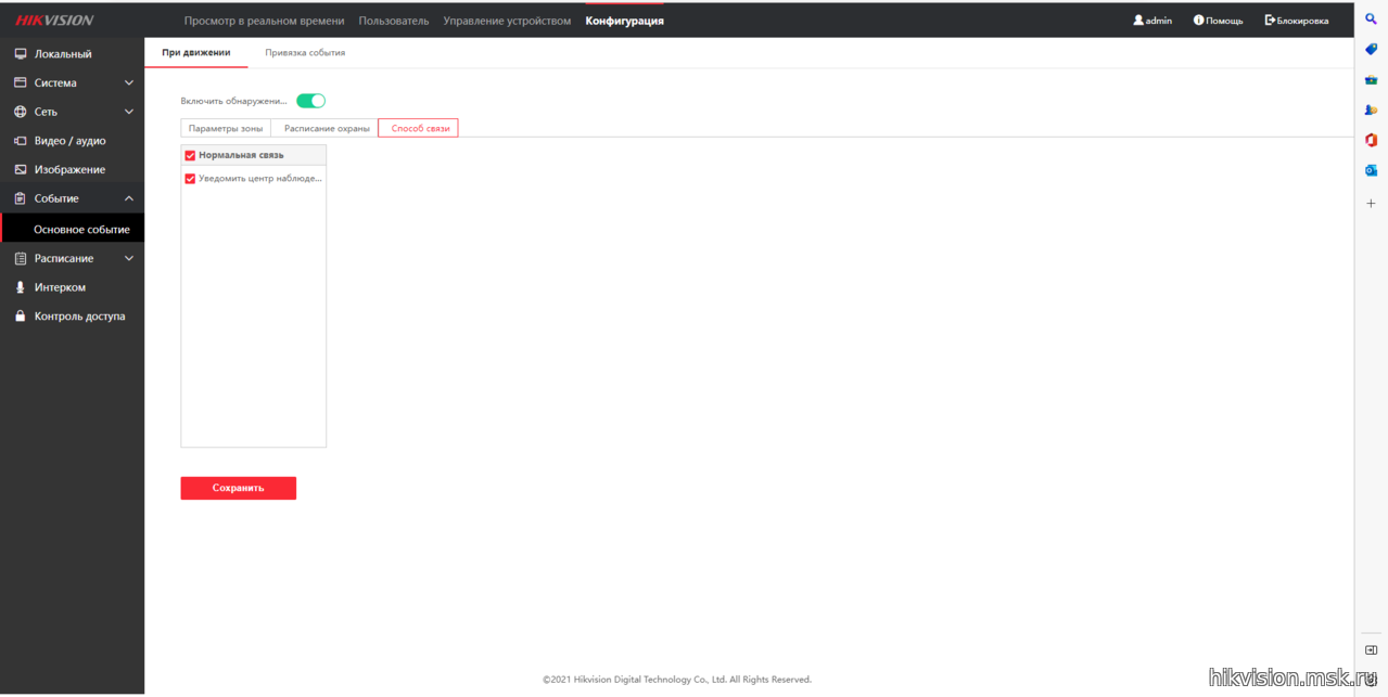

kost7979Дата: Суббота, 26.11.2022, 13:29 | Сообщение # 507
Подскажите как настроить сообщения при обнаружении движения на телефон с hik-connect?
Вызывная панель DS-KV6113-WPE1(B)
Домофон DS-KH6320-WTE1
Через веб-интерфейс включил обнаружение во вкладке событие, но сообщения не приходят,
уже вставил SD карточки и в панель и в домофон, не помогает.
Скрин настроек прикрепил.
Прикрепления: 1898287.png (68.4 Kb)
avalistДата: Суббота, 26.11.2022, 17:15 | Сообщение # 508
kost7979
а в самом hik-connect уведомления включили? шестеренка на устройстве - уведомления - вкл
возможно еще вкладка способ связи там где то галку ставить надо, ну и зону настроили при детекции?

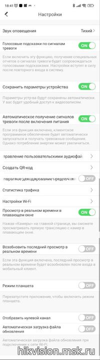

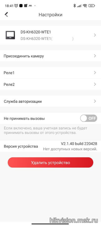

kost7979Дата: Суббота, 26.11.2022, 18:47 | Сообщение # 509
Вроде как всё настроено в hik-connect.
Прикрепления: 3403614.jpg (27.4 Kb) · 7335336.jpg (30.7 Kb)
Сообщение отредактировал kost7979 - Суббота, 26.11.2022, 21:06

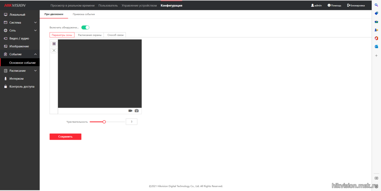

kost7979Дата: Суббота, 26.11.2022, 18:51 | Сообщение # 510
Меня смущает что нет вкладки с выбором хранилища, sd карта вставлена в вызывную панель и в домофон.
Зону настроил, красная сетка на весь экран.
Прикрепления: 9887161.png (69.6 Kb)

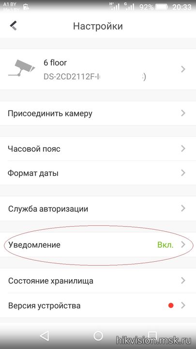

avalistДата: Суббота, 26.11.2022, 20:39 | Сообщение # 511
kost7979
в будущих скринах серийник замазывайте, версия hik-connect последняя? прошивка на устройстве?
судя по скринам данная функция не поддерживается, вот как на камерах и регистраторах
Прикрепления: 0178022.jpg (25.8 Kb)

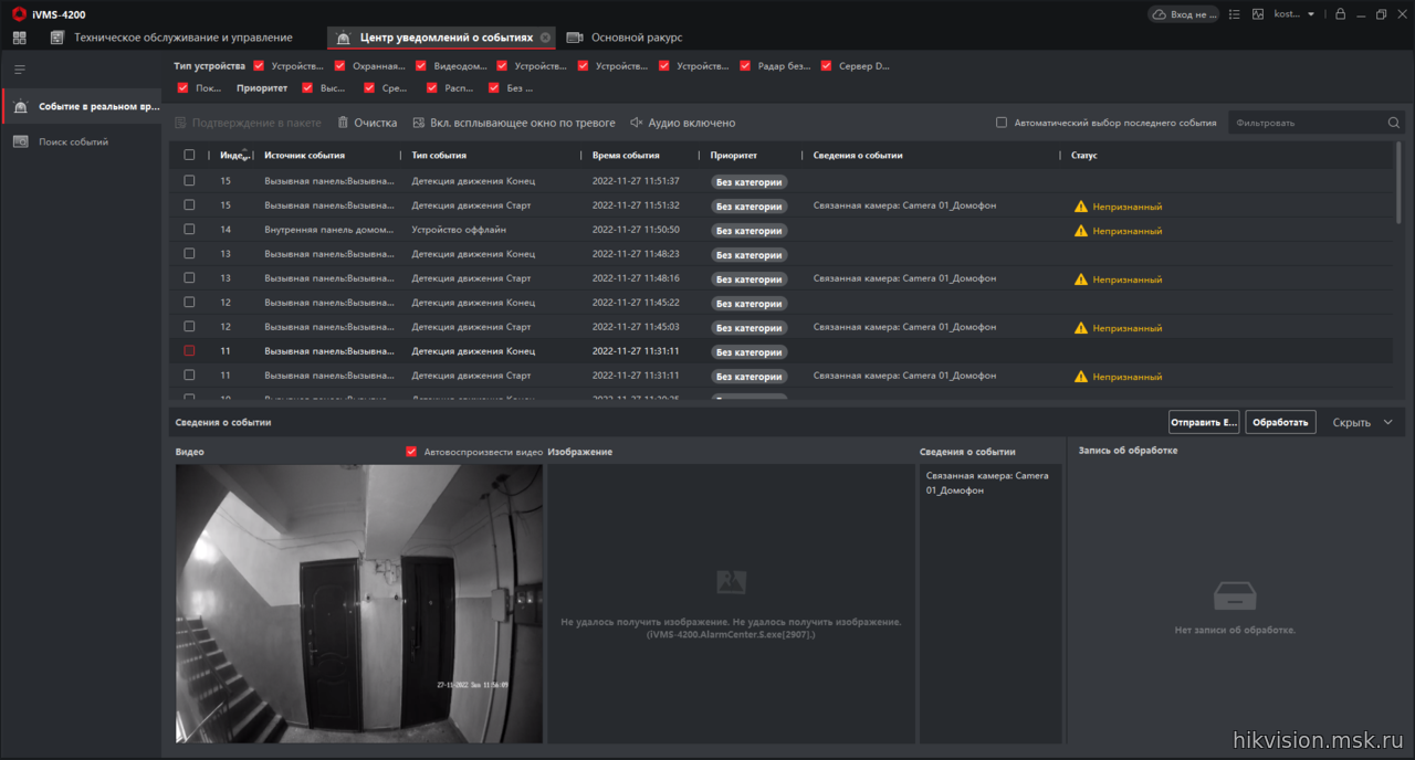

kost7979Дата: Воскресенье, 27.11.2022, 10:42 | Сообщение # 516
Подскажите у кого какие версии прошивок стоят с работающим обнаружением движения?
Может быть проблема в прошивках?
В iVMS-4200 3.8.1.4 Client во вкладке "Центр уведомлений о событиях" показывает какую-то детекцию движения
Прикрепления: 8670758.png (282.4 Kb)
Сообщение отредактировал kost7979 - Воскресенье, 27.11.2022, 11:56

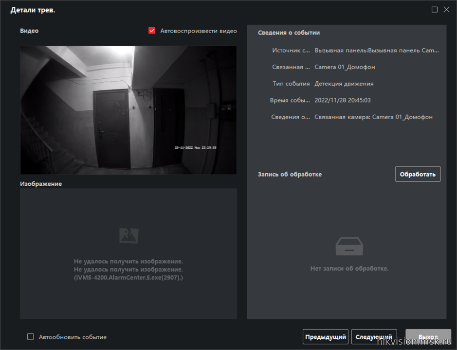

kost7979Дата: Понедельник, 28.11.2022, 23:30 | Сообщение # 517
В iVMS-4200 3.8.1.4 Client всплывают при обнаружении движения вот такие окна.
Прикрепления: 2279744.png (206.0 Kb)
