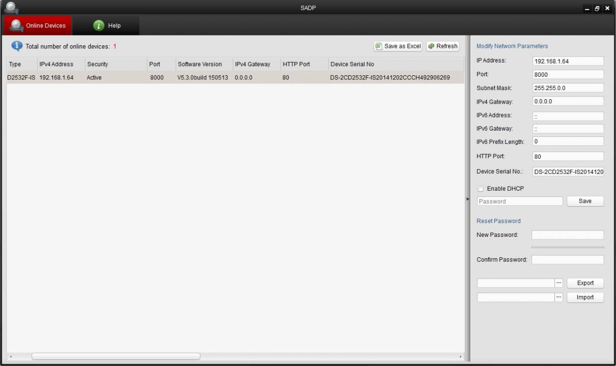

papamaxДата: Вторник, 18.08.2015, 08:25 | Сообщение # 3
Сообщений: 19
Добрый день! S\N DS-2CD2532F-IS20141202CCCH492906269
Software Version V5.3.0build 150513.
Прошивку взял с этого сайта по ссылке, прошивал через Web-интерфейс (указал путь к папке с прошивкой, нажал OK),через минуту прошло 100%, перезагрузка, в адресной строке 192.0.0.64 и не входит, меняю адрес на 192.168.1.64 и- ничего.Далее - описывал Прикрепляю сохраненную в Exl информацию из SADP

AlexandrДата: Вторник, 18.08.2015, 13:28 | Сообщение # 4
предназначена для внутреннего рынка Китая, читайте соседние ветки на что и как прошивать.пример
