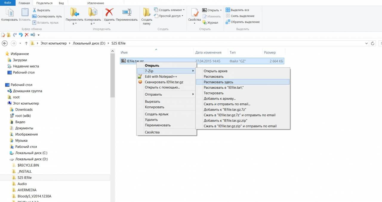

Zhenyok, не получилось. Первое: после распаковки IEfile.tar.gz появляется IEfile.tar, его тоже распаковываю. Дальше всё по Вашей инструкции до запаковки. В IEfile.tar.gz запаковываю с двух раз, как и распаковывал. С начала до IEfile.tar, затем до IEfile.tar.gz. Расширения упаковщик даёт 7zip, поэтому просто редактирую его. В результате НТТР404- не найдено. Русифицировал 5.2.5 2432, не пошло. SADP камеру видит. На китайском всё работало.
В общем такая же история с прошивкой китайской камеры европейской прошивкой.
Сообщение отредактировал sherbinka - Вторник, 14.04.2015, 22:48
ZhenyokДата: Понедельник, 27.04.2015, 15:37 | Сообщение # 21
Сообщений: 31
Репутация: 10
Zhenyok, не получилось. Первое: после распаковки IEfile.tar.gz появляется IEfile.tar, его тоже распаковываю. Дальше всё по Вашей инструкции до запаковки. В IEfile.tar.gz запаковываю с двух раз, как и распаковывал. С начала до IEfile.tar, затем до IEfile.tar.gz. Расширения упаковщик даёт 7zip, поэтому просто редактирую его. В результате НТТР404- не найдено. Русифицировал 5.2.5 2432, не пошло. SADP камеру видит. На китайском всё работало.В общем такая же история с прошивкой китайской камеры европейской прошивкой.
Похоже что-то вы не так запаковали, вышлите мне ваш получившийся IEfile.tar.gz я посмотрю.
Добавлено (27.04.2015, 15:37)
Правильная распаковка и запаковка Elfile
Прикрепления: 0814515.jpg (66.8 Kb) · 0027150.jpg (69.1 Kb) · 4949364.jpg (71.8 Kb) · 7181643.jpg (73.6 Kb) · 3597173.jpg (74.9 Kb) · 8117031.jpg (79.0 Kb) · 3382288.jpg (59.3 Kb)
Сообщение отредактировал Zhenyok - Понедельник, 27.04.2015, 15:39
sherbinkaДата: Понедельник, 27.04.2015, 22:19 | Сообщение # 22
Zhenyok, спасибо, всё получилось. Причина: не так запаковывал. Русский есть, только к регистратору камеру не добавить, сообщение рега " ошибка языка", ну да об этом писалось. Остался вопрос добавления камеры в реге... А с 5.3.0 этот способ работает?
ZhenyokДата: Понедельник, 27.04.2015, 22:31 | Сообщение # 23
Сообщений: 31
Репутация: 10
