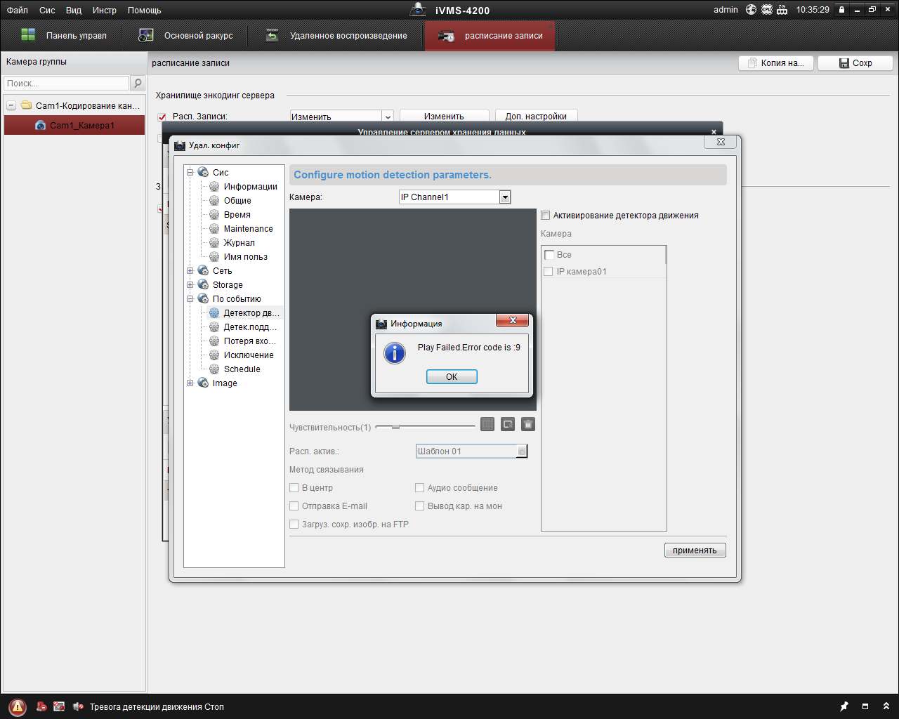

logunДата: Пятница, 05.12.2014, 13:40 | Сообщение # 321
Добрый день. Установил ПО iVMS-4200 2.00.01.04. Не могу настроить запись с камеры по детектору движения. В настройках камеры детектор движения включён. При настройке storage server, при попытке зайти в меню: по событию-детектор движения - вываливается ошибка "Play failed. Error code is :9"
Можно ли по другому настроить запись по детектору?
Прикрепления: 7720427.jpg (89.2 Kb)

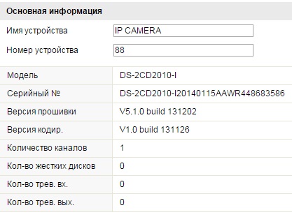

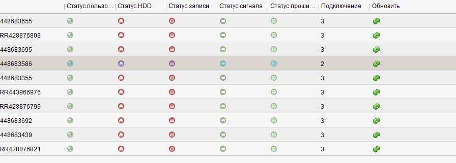

ice_one1Дата: Вторник, 10.03.2015, 13:32 | Сообщение # 339
Сообщений: 17
Александр добрый день.
Подскажите пару вопросов.
1. Не хочет писать одна камера. Что только не делал, не могу её заставить работать.
Параметры на всех камерах одинаковые. Но архив по одной из них не ведется. При попытке быстрого воспроизведения выдает ошибку.
Заметил одно отличие в параметрах подключений у неё на одно подключение меньше.
Версию программы и версию камеры прикрепил.
2. При просмотре наличия файлов на сервере архива камеры не совпадают с номерами.
Т.е. удаленное конфигурирование - storage - файл - поиск записей.
Сначала идут подряд первые семь камер, а потом аж 15, 21, 22, 27.
Это не имеет большого значения, но как-то странно.
P.S. PCNVR не предлагать. Т.к. нужны отдельные сервера для ведения архива, отдельно стрим сервер.
Это обусловлено пропускной способностью сети. Сотрудники должны смотреть камеры только через стрим.
А хранилище находится вообще в другом конце предприятия. С ограниченным к нему доступом.
Добавлено (06.03.2015, 09:22)
Понимаю что наверное уже разобрались, но вдруг кому будет нужно.
У Вас как и у меня используется отдельно storage сервер и отдельно клиент.
Если да то заходите в удаленную настройку storage сервера.
В раздел "По событию", пункт Shedule. И там в каждой камеру выставить "Шаблон трев."
После этого у вас будет писать нормально по детекции.
Добавлено (10.03.2015, 11:21)
Alexandr, Дополню свой пост.
Вообщем нашел камеру по удаленный конфиг-storage-файл. Моя камера оказалась с номером 34.
Не пойму почему такой номер, но она есть. Пишет только при установке весь день.
Т.е. если выставляю шаблон по детекции, то записи нет вообще.
При удаленном воспроизведении в поиске этот архив на клиентах не видит.
Но если скачиваю себе локально с хранилища файл, то проиграть наверное возможно.
Плеер не хочет воспроизводить, но первую картинку увидеть успеваю.
Помогите кто нибудь. Спасибо.
Добавлено (10.03.2015, 13:32)
Продолжу монолог.
Обратил внимание, что storage сервер считает первыми 32 камеры аналоговые, а дальше идут IP.
И моя камера как раз попала в разряд IP камер. Может в этом причина.
Подскажите как можно исправить данную проблему?
Я пока не придумал ничего кроме как переформатировать хранилище с потерей всех данных.
Но может есть более правильное решение.
Изменил на камере storage сервер на второй, и о чудо камера начала писать на второй сервер.
Возвращаю на первый, запись не идет. Как можно стереть одну камеру из архива, или все таки надо перетирать весь архив?
Просто охрана будет недовольна потерей архива.
Просмотрев логи сервера выяснил, что камера перестала писать точно после аварийного выключения.
В тот день был сильный скачок напряжения, что вылетел даже бесперебойник.
С того самого времени и не работала запись. Судя по всему был поврежден архив. Но как-то странно.
Т.е. по остальным камерам все отлично, а по одной нет архива после отключения, но есть все что было до него.
И запись постоянную, тоже в архиве не показывает. Думаю полетел индекс.
Переиндексировать скорее всего можно только переформатировав диски. Других опций или утилит я не нашел.
Прикрепления: 8459705.jpg (38.8 Kb) · 6470320.jpg (8.8 Kb) · 9078972.jpg (59.3 Kb) · 0696138.jpg (30.5 Kb) · 5915013.jpg (40.6 Kb)
Сообщение отредактировал ice_one1 - Вторник, 10.03.2015, 15:15

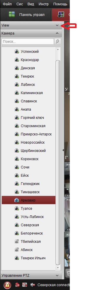

Кто знает, как убрать на основном ракурсе в боковой панели пункт View, или хотя бы спустить его вниз к панели управления PTZ, что бы пункт камеры был всегда наверху.
Сообщение отредактировал Gig - Пятница, 08.05.2015, 10:03
iTuneDVRДата: Пятница, 08.05.2015, 10:17 | Сообщение # 354
Скриншот со стрелками сделай!
GigДата: Пятница, 08.05.2015, 10:48 | Сообщение # 355
вот этот пункт
Прикрепления: 8475740.png (59.3 Kb)
AlexandrДата: Пятница, 08.05.2015, 12:44 | Сообщение # 356
штатно никак, да и правильно что он первый, там ведь все предустановленные виды можно выбирать. редко, в моей практике, кто по одной камере выбирает для просмотра, обычно группами.
GigДата: Пятница, 08.05.2015, 14:05 | Сообщение # 357
да один раз выбрал и все, дальше он ненужен(((
