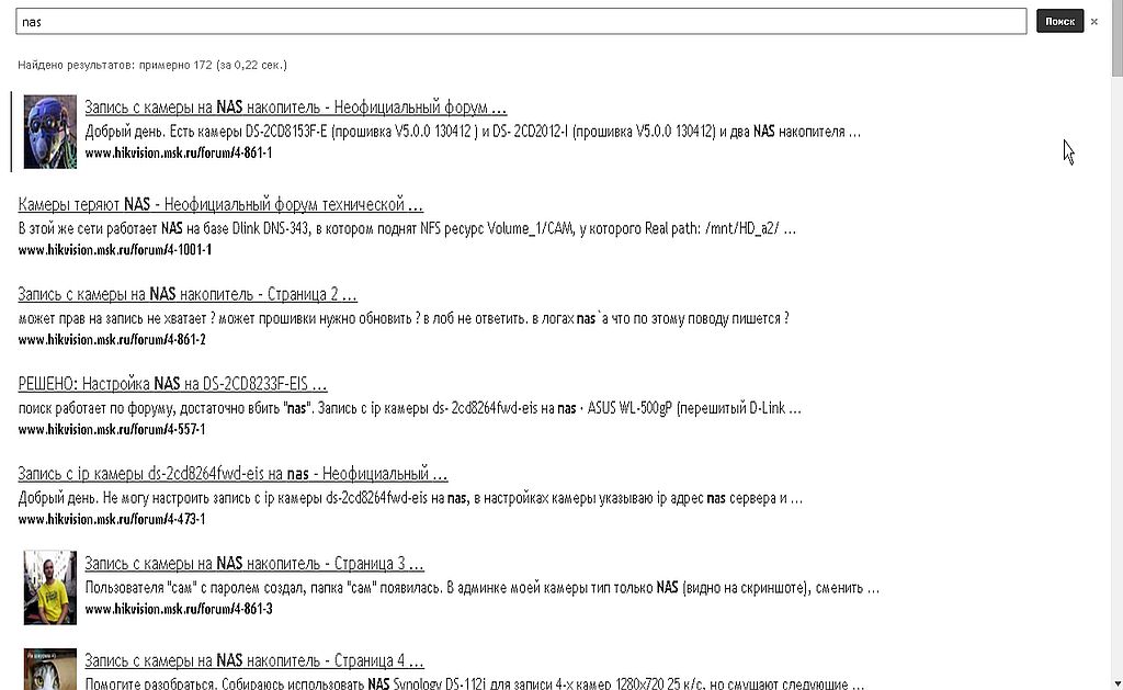

так в видео посмотрите ВНИМАТЕЛЬНО куда камеры добавляются:
для записи нужен Storage server. даже на этой странице есть ответ, смотрите 404 пост.
NAS какое отношение имеет к iVMS ? научитесь пользоваться поиском:
Прикрепления: 2268437.jpg (97.5 Kb) · 6763812.jpg (104.2 Kb)
