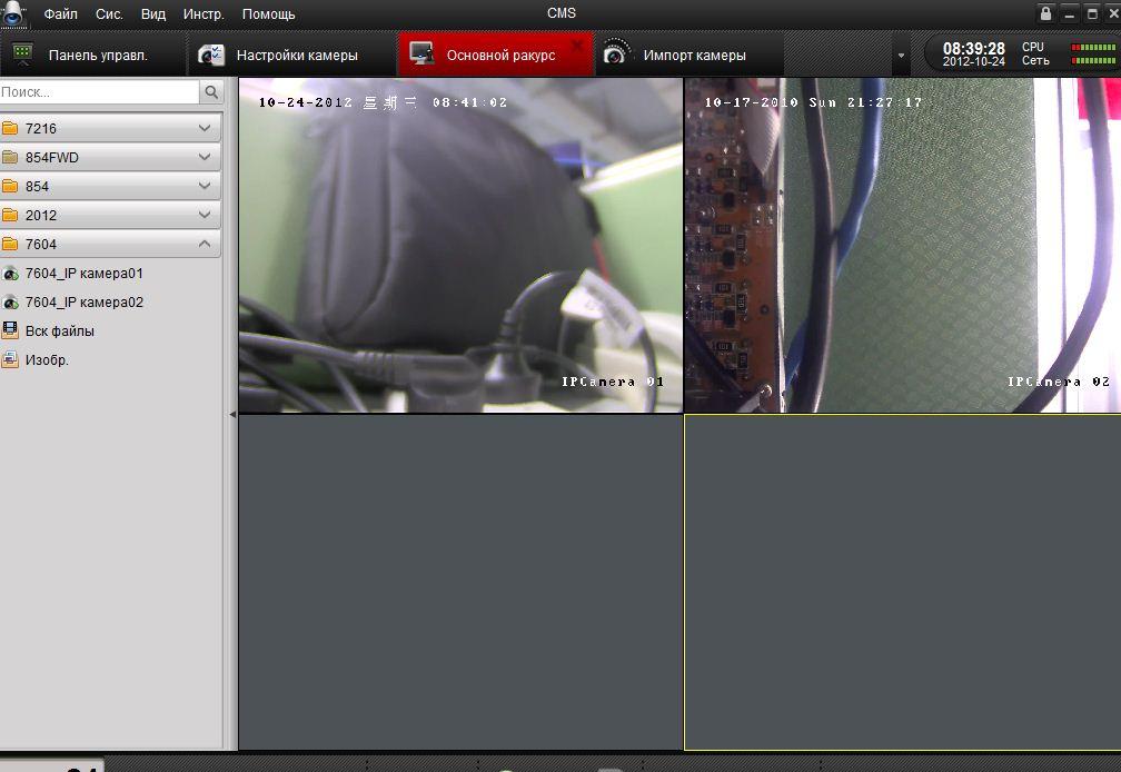

и ответ пришёл от ТП - с билдом 110525 прошивки 4.х.х работают корректно, только этот билд на английском. русский язык в билде 111228, сейчас будут тестить на совместимость с 4.х.х прошивками камер... в итоге рабочая связка на данный момент DS-7604NI-S V1.2.0 build 111228 и IPC Type C 2011.11.17 v3.0 build 110921 std.
пс - пришёл ответ от ТП по совместимости с 4.0.1 и 4.0.3 с DS-7604NI-S V1.2.0 build 111228. скрины ниже, вот только пока не получил ответа как добавили камеру вручную или автоматически. скорее всего вручную прописали.
пс - подтвердили, камеру нужно вручную прописывать.

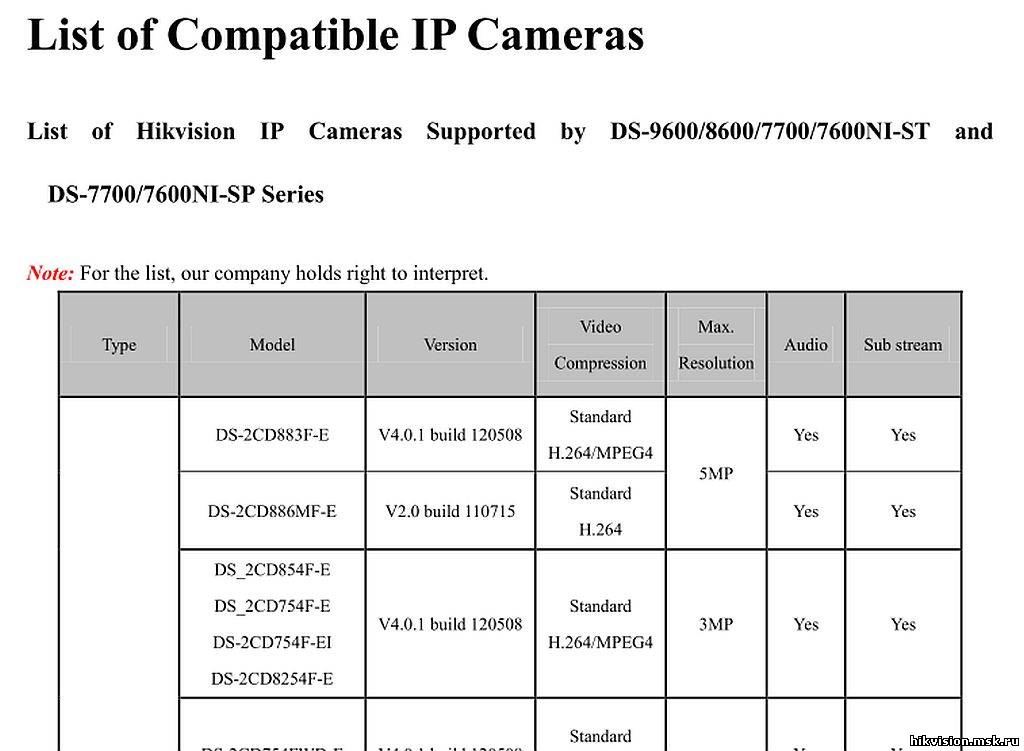

списки в конце руководства пользователя:
хотя рэпторов в списках 77 линейки тоже нет..
а вот судя по форуму рэпторы работают и на DS-7608NI-SE/P, и на DS-7716NI-ST, и на DS-7616NI-SE.. в общем всё запутанно )) -SE более свежая линейка и там поддержка рэпторов похоже реализована, а на -S нет. ещё общее наблюдение - если для регистратора нет прошивки за 13ый год, то и рэптор поддерживаться точно не будет.
