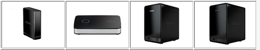

starpДата: Пятница, 28.04.2017, 07:47 | Сообщение # 13
Я бы подобрал камеру и рег одного производителя. И счастье будет обеспечено. smile
Подходящая камера нашлась только у D-Link, но цены на регистраторы у них некомфортные и сам формфактор неподходящий.
Прикрепления: 6884123.png (24.3 Kb)

BartДата: Пятница, 28.04.2017, 09:12 | Сообщение # 15
Цитата kirilkin ()
Но при выборе в настройках  "по событию" пишет "Камера на поддерживает данную функцию"
Попробуйте включить  детекцию в самой камере и потом проверить в регистраторе. Возможно, детекцию рег принимать умеет, но он не может силами onvif включить ее на камере.
Чем не подходит hikvision ?
starpДата: Пятница, 28.04.2017, 10:04 | Сообщение # 16
Тем, что уже куплен D-Link smile Покупалась год назад, сразу цели ставить регистратор не было. Покупать сейчас ещё одну камеру за 15000 слишком накладно...
