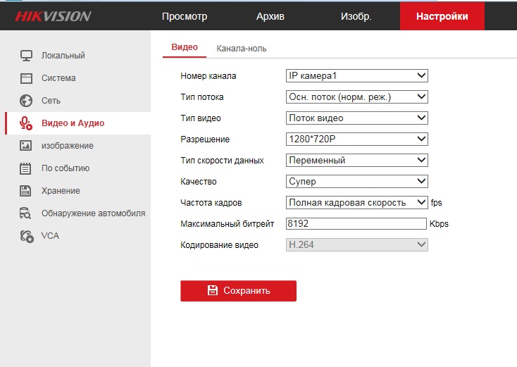

Доброго вр суток
Собственно пара вопросов - почему при просмотре архива тормозит видео?
Тормоза так же наблюдаются при просмотре лайф вью, причем не важно через что - регистратор или ивмс.
нашел табличку по настройке битрейта на хиквижене..может что не то?
и расскажите внятно что и как с настройкой - по событию - с последней прошивкой что то не хо работать, 2432 постоянно аларм звонит(
и как на почту емайл получать. не могу настроить

AlexandrДата: Вторник, 23.06.2015, 11:33 | Сообщение # 2
открыть диспетчер задач и посмотреть загрузку процессора на компе.
a инструкцию прочитать не хохо ? и тогда уже писать - сделал как на стр. такой-то и не получилось.
