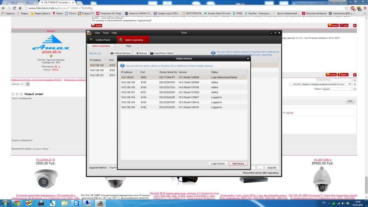

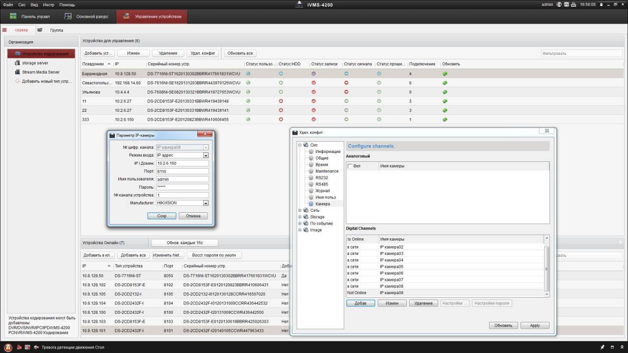

Добрый день. Имеется в хозяйстве DS-7716NI-ST, который не хочет подхватывать более 8-ми камер. По спецификации входная пропускная способность 80 Мб/с. В данный момент я подключил к нему 8 камер. Входной битрейт около 30 Мб/с. 9-я камера отмечается как Not Online, хотя напрямую я могу к ней подключится и видеть картинку. Причем ни 10-я ни 11-я ни 12-я тоже не подвязываются. Пробовал понизить битрейт с камер до 1 Мб/с.... общий битрейт с 8-ми камер был около 10 Мб и все равно не помогает.... Тут точно не в битрейте дело.
Может прошивку поменять ?

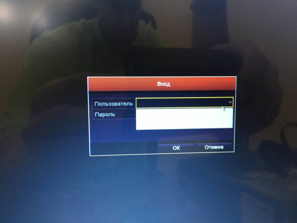

Перепрошил NETRA 2015.02.03 V3.1.6 build 140928 ... пропали Юзеры... не могу залогинится в него теперь sad

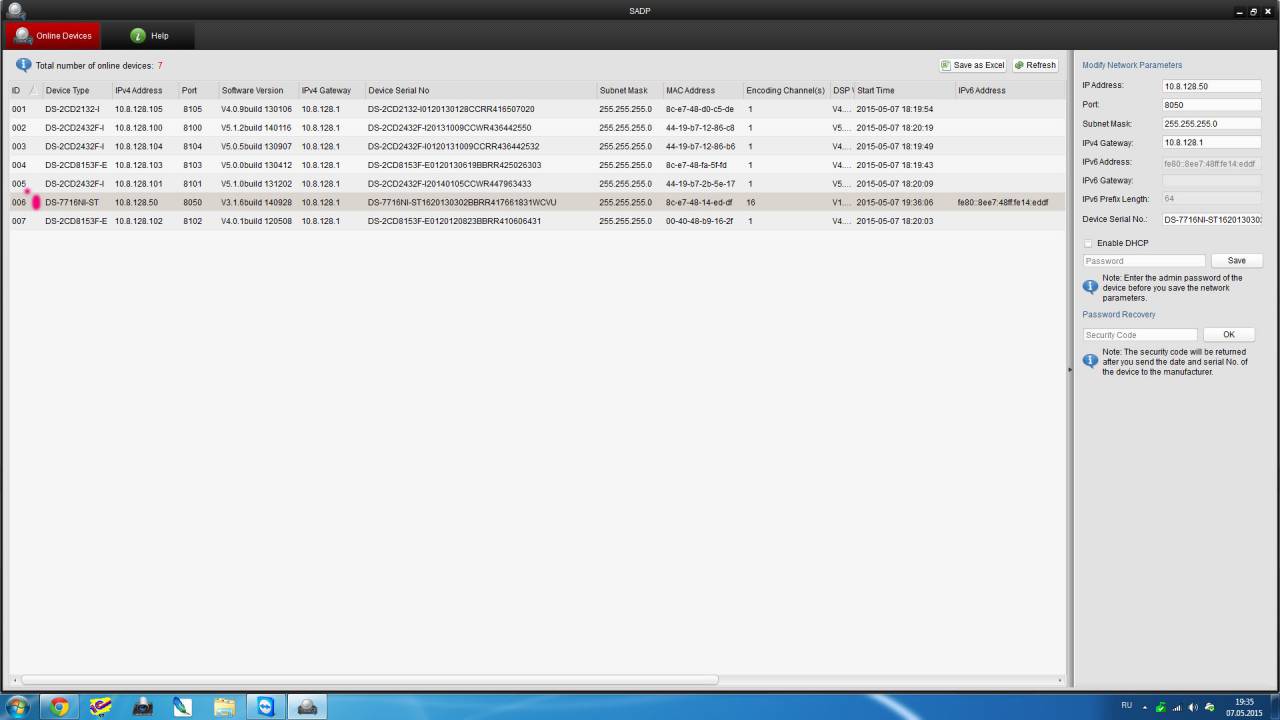

Обратите внимание на второй скриншот. Там видно что камеры с айпишников 10.2.6.ххх подключены в IVMSS. То есть доступ к ним есть. Маршруты прописаны на роутере.
Регистратор и компьютер 10.8.128.ххх часть камер в этой же подсети 10.8.128.ххх, две камеры в 10.2.6.27 и одна камера 10.2.6.150

iTuneDVRДата: Вторник, 05.05.2015, 21:33 | Сообщение # 4
Скриншоты ни о чём вообще!
Нарисуй лучше подробную схему подключения этого регистратора к роутеру и камерам!
10.8,  10.6,  10.2 за роутером находятся или нет?
Что за роутер?
Про юзеров вроде как в другой ветке вопрос был, там и ответы написаны!

Значит так.
В подсети 10.8.128.ххх находится регистратор и 6 камер- это "домашняя сеть"
В подсети 10.2.6.ххх находятся еще 3 камеры.
да, 10.2.6.ххх за роутером. Маршруты прописаны.
Если камеры из подсети 10.2.6.ххх подключить к регистратору первой второй и третей по порядку то они нормально работают! Если камера из "домашней" сети подключается девятой и далее по порядку то она не работает.
Камеры "домашней сети" подключаются к регистратору через гигабитный 24-ти портовой свич. В этот же свитч втыкается и роутер д-линк 825 кажись.

у шлюза какой адрес ? какой шлюз на устройствах ? пробовали подключить все камеры напрямую в одной сети ?
совершенно не очевидно т.к. неизвестно где компьютер с ПО. это понятно становится только после

Перепрошил DS-7716NI-ST этой прошивкой NETRA 2015.02.03 V3.1.6 build 140928
теперь не могу залогиниттся так как пропали юзеры..то есть нельзя выбрать пользователя(пустой список) нет пользователей короче.
Что делать ???
Сообщение отредактировал big-ban - Вторник, 05.05.2015, 18:14
AlexandrДата: Четверг, 07.05.2015, 11:51 | Сообщение # 10
admin - 12345 дефолтовые настройки.

ежели честно, то вообще не понятно про что речь идёт - если про список пользователей в самом регистраторе, то залогинится получилось, иначе в настройки не попасть.
прошивка совершенно спокойно могла потереть базу данных пользователей.

1.Пытаюсь войти в регистратор напрямую...подключил к нему моник и мышку...Регистратор загружается...Камер моих нет(видимо все настройки сбились). Пытаюсь войти в настройки...регистратор предлагает мне залогинится. Юзера я должен выбрать из списка. Но списка юзеров нет. Клавиатурой ввести юзера не получается. Моду вводить тоько пароль..но без юзера пароль не катит.

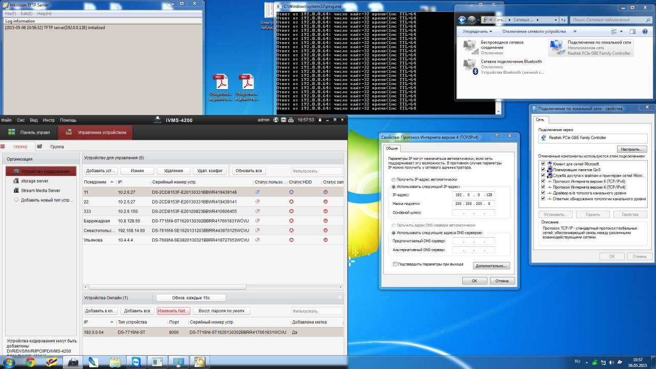

2. Мне удалось поменять сетевые настройки через IVMSS так как там не надо вводить пользователя... То есть регистратор высветился у меня в списке устройств, которые доступны по сети с дефолтовым айпишником 192.0.0.64 кажись. Пароль 12345 подошел... до перепрошивки у меня был другой пароль.

А с другой стороны  действительно ввести логин, а не ждать, что он выпадет из списка, ну и пароль ниже тоже
Через IVMSS связка admin 12345 не работает. А при подключении телевизора напрямую нет возможности ввести юзера или выбрать его из списка. Есть возможность только ввести пароль.

ежели честно, то вообще не понятно про что речь идёт - если про список пользователей в самом регистраторе, то залогинится получилось, иначе в настройки не попасть. прошивка совершенно спокойно могла потереть базу данных пользователей.
а кто сказал что я попал в настройки ? я не попал в настройки...
Добавлено (05.05.2015, 21:40)
ну дефолтовый юзер должен же остаться admin 12345 ?? выходит что нет даже дефолтового юзера

Блин, ну что опять не так... не хочет он видеть регистратор... хотя пару раз увидел
[2015-05-06 10:35:46] TFTP server[192.0.0.128] initialized
[2015-05-06 10:35:54] Connect client[192.0.0.64] success
[2015-05-06 10:35:54] Open file[C:\update_firmware_IP\tftp\econt_Vision-AV2000] failure -   что это такое ??? Откуда он вообще взял этот путь ?????
[2015-05-06 10:38:26] TFTP server[192.0.0.128] initialized
[2015-05-06 10:39:52] TFTP server[192.0.0.128] initialized
[2015-05-06 10:40:47] Connect client[192.0.0.64] success
[2015-05-06 10:40:47] Open file[C:\update_firmware_IP\tftp\econt_Vision-AV2000] failure
[2015-05-06 10:48:56] TFTP server[192.0.0.128] initialized
[2015-05-06 10:52:05] TFTP server[192.0.0.128] initialized
[2015-05-06 10:53:35] TFTP server[192.0.0.128] initialized
[2015-05-06 10:56:32] TFTP server[192.0.0.128] initialized
Прикрепления: 5089559.jpg (140.7 Kb)

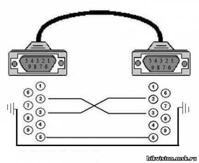

UserMДата: Четверг, 07.05.2015, 11:52 | Сообщение # 16
Вероятно указан в программе.
UserMДата: Четверг, 07.05.2015, 11:52 | Сообщение # 17
Прикрепления: 8681118.png (23.5 Kb)

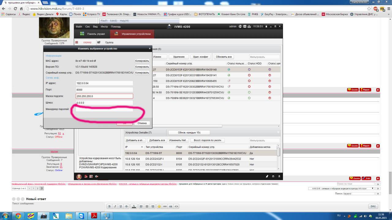

AlexandrДата: Четверг, 07.05.2015, 11:52 | Сообщение # 18
надо, именно потому и удалось поменять IP.
через какой выход подключали ? через НЧ работает спот-монитор, там нет формы ввода пароля впринципе.
куда положили, оттуда и тянет. кладите в корень, об этом явно написано в файле руководства.

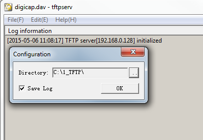

big-banДата: Четверг, 07.05.2015, 11:52 | Сообщение # 19
Сообщений: 24
как вам это ?? см.скриншот
да я все по инструкции делаю.
положин TFTP в корень. кинул в него файл с прошивкой
Прикрепления: 4954282.jpg (79.6 Kb)

big-banДата: Четверг, 07.05.2015, 11:53 | Сообщение # 20
Сообщений: 24
Точнее я вообще оставил пустым окно "менеджер паролей"
я могу менять IP порт и подсеть не применяя пароль
Добавлено (06.05.2015, 12:00)
Через  VGA подключил компьютерный монитор

big-banДата: Четверг, 07.05.2015, 11:53 | Сообщение # 21
Сообщений: 24
Вот так выглядит картинка при подключении VGA монитора к регистратору.
Прикрепления: 8603838.jpg (44.9 Kb) · 7680685.jpg (59.0 Kb) · 6204347.jpg (48.8 Kb)
iTuneDVRДата: Четверг, 07.05.2015, 11:53 | Сообщение # 22
Цитата big-ban ()
Open file[C:\tftp\econt_Vision-AV2000 ] failureна сколько я понял ответ так и не найден...
Не обращай внимание на это. тебе надо решить другую задачу.
Правильную прошивку положи в каталог с TFTP, настрой правильно адреса подключи регистратор к ПК и запусти TFTP.
В конце обновления он TFTP в логе должен показать, что обновление завершено, а эта надпись выше говорит о том, что у тебя регистратор запустился и что-то ищет через TFTP, т.е. либо нет прошивки, либо она есть но не обновляет, либо.....
Подключишься к TTL всё будет ясно, что там у тебя!

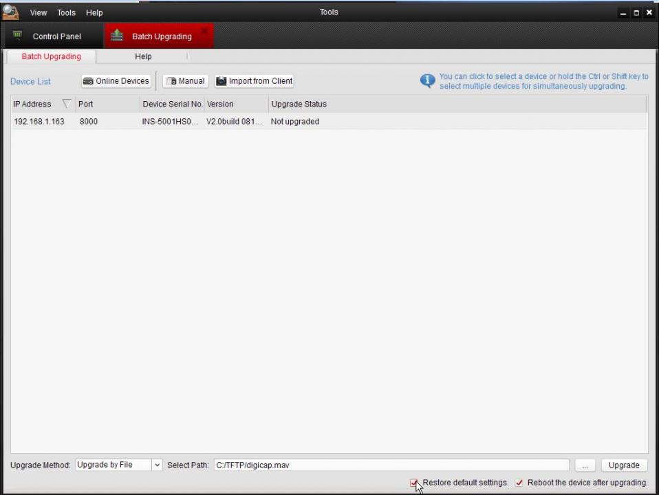

AlexandrДата: Четверг, 07.05.2015, 11:53 | Сообщение # 23
похоже "криво" встала прошивка. попробуйте через Hikvision Tools и поставьте галочки как на скрине:
насчёт пароля в IVMS - там дефолтовый логин и так забит, т.е. всё равно для смены адреса нужно входить на устройство под административной учёткой, про это я и написал.
насчёт TFTP - откуда скачали ? ОС нативная или сборка ? что в ini файле ?
пс - объеденил всё в одну тему.
Прикрепления: 6014406.jpg (43.8 Kb)

big-banДата: Четверг, 07.05.2015, 15:45 | Сообщение # 27
Сообщений: 24
Не хочет добавлять
устройство... ругается на ошибку
Прикрепления: 1990074.jpg (101.4 Kb)
AlexandrДата: Четверг, 07.05.2015, 16:07 | Сообщение # 28
кнопка login device не используется ?
big-banДата: Четверг, 07.05.2015, 18:35 | Сообщение # 29
Сообщений: 24
 используется. Все без результата.

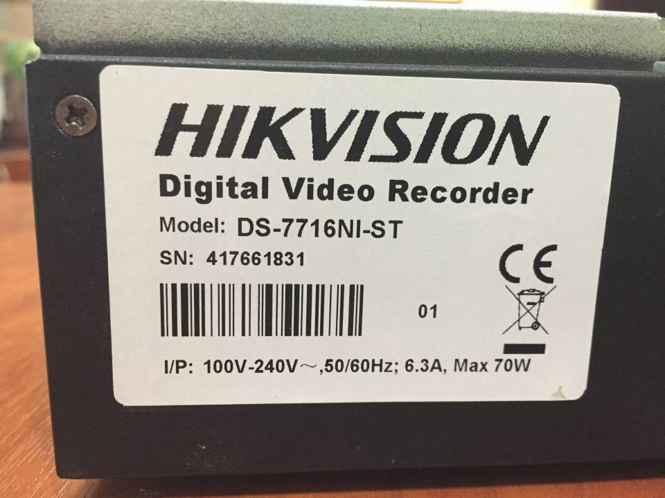

можно и нам, только смысл ? он ведь на гарантии. да и вопрос пока открыт, проще на месте все варианты опробовать и только потом отправлять.
вообще странно что не логинится.. он не "китаец" случаем ? на наклейке инфо совпадает с sadp ?

Вот скриншот SADP
вот фото бирки с устройства
родная прошивка была v2.2.3 build 130128  может ее по искать ?

да лана, у Вас доступа на али нет ? )) так спросил, навсякий случай. с алишными регами просто всякие неожиданности бывают.
2.3.1 выложена, можно с неё начать. шейте tftp, потом можно V3.1.0 build 140113 попробовать. по аналогии с камерой, хотя в описании к прошивке ничего похожего не встречал. в общем пробовать надо.

big-banДата: Пятница, 08.05.2015, 14:42 | Сообщение # 37
Сообщений: 24
[2015-05-08 14:38:26] TFTP server[192.0.0.128] initialized
[2015-05-08 14:39:13] Connect client[192.0.0.64] success
[2015-05-08 14:39:13] Open file[C:\tftp\econt_Vision-AV2000] failure
результат отрицательный.

big-banДата: Пятница, 08.05.2015, 15:43 | Сообщение # 39
Сообщений: 24
Подключение через TTL к устройству.
 TTL — аббревиатура. Может означать: Time to live — время жизни пакета данных в протоколе IP (предельно допустимое время его пребывания в системе), время актуальности записей DNS.
Всмысле RS 232 ??
Ну допустим спаяю я кабель как на рисунке
какую программу использовать для связи с регистратором ??
Это ж еще надо комп с ком портом найти...
Давайте я лучше вам его отправлю....
Куда слать? В Москву?
Россия, 129226, г.Москва, ул.Сельскохозяйственная, д.24, оф.1, ООО "Амакс" сюда ?
