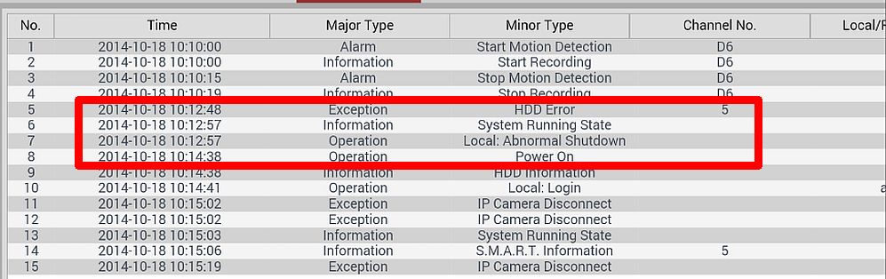

sherbinkaДата: Вторник, 21.10.2014, 21:21 | Сообщение # 14
Сегодня опять произошёл ребут. Вот лог рега на тот период. На вкладке НДД есть температурные и другие данные, если поможет, могу сделать снимок экрана. Мне кажется это связано с НДД, хотя проверка регом не показала наличие плохих секторов. Подскажите, кто знает, что за строчка "system running state"? При нормальном режиме она не встречается. Строчка "smart information" думал записывает метки движения, но похоже это другое.

PrometeiДата: Среда, 22.10.2014, 12:34 | Сообщение # 15
Судя по ошибкам, все таки винч. В следующий ребут посмотреть что будет, если так-же то менять винч.

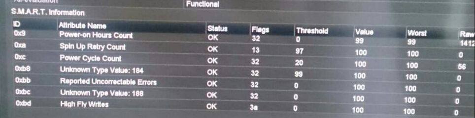

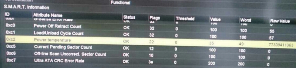

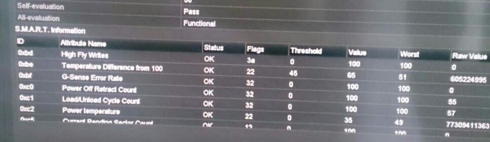

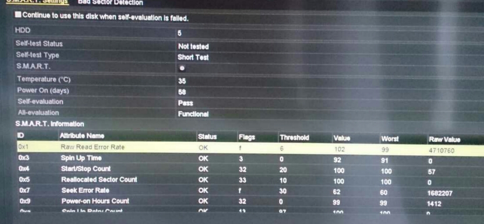

sherbinkaДата: Среда, 22.10.2014, 13:02 | Сообщение # 17
Это smart detect вкладка, сделана с телевизора, на вебе её нет. Она не может что то подсказать?
Не может это быть следствием повышения Т диска, рег стоит в тумбе с ресивером?
Прикрепления: 5081558.jpeg (242.8 Kb) · 1393730.jpeg (138.5 Kb) · 8072916.jpeg (151.6 Kb) · 1915302.jpeg (127.8 Kb)
Сообщение отредактировал sherbinka - Среда, 22.10.2014, 13:08
AlexandrДата: Среда, 22.10.2014, 17:31 | Сообщение # 18
в поиск SMART закинуть и почитать никак ? )) полно тем. ведь не первый день на форуме.
что за диск ? несколько показателей смущают, но вообще смарт лучше перепроверить на компе специальным ПО, там больше база данных по производителям и их трактовкам значений. ну и заодно проверите работу рега без харда на предмет перезагрузок.

AlexandrДата: Понедельник, 27.10.2014, 15:51 | Сообщение # 26
с сылкой ошибся, поправил.
Цитата ixbt.com
сотрудники сервис-центров могут отказываться признавать диск неисправным, если фирменная утилита производителя диска пишет что-то вроде «S.M.A.R.T. Status: Good» или значения Value либо Worst атрибута будут больше Threshold (собственно, по такому критерию может оценивать и сама утилита производителя). И формально они будут правы.

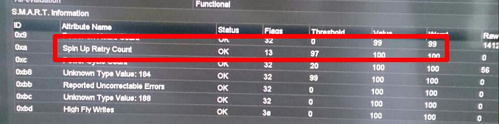

что пишет регистратор ?
ошибка диска, состояние системы, ненормальное выключение, включение.
что показывает смарт ?
Цитата wikipedia.org
Частота ошибок при позиционировании блока магнитных головок. Чем их больше, тем хуже состояние механики и/или поверхности жёсткого диска. Также на значение параметра может повлиять перегрев и внешние вибрации (например, от соседних дисков в корзине).
Число повторных попыток раскрутки дисков до рабочей скорости в случае, если первая попытка была неудачной. Если значение атрибута увеличивается, то велика вероятность неполадок с механической частью.
про переназначенные сектора поспешил написать, сам не очень внимательно посмотрел значения смарта.
Прикрепления: 5842592.jpg (71.3 Kb) · 3276303.jpg (72.2 Kb) · 1935778.jpg (41.5 Kb)

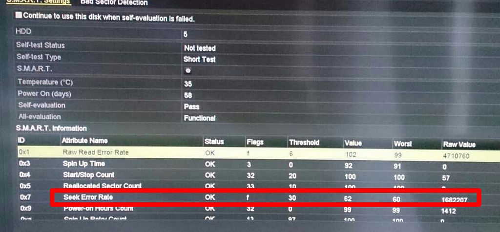

sherbinkaДата: Среда, 29.10.2014, 22:23 | Сообщение # 27
Так стоит ли обращать внимание на этот атрибут? Вот выдержка из той же статьи:
Атрибут: 07 Seek Error RateТиптекущийОписаниесодержит частоту возникновения ошибок при позиционировании блока магнитных головок (БМГ)Описание формирования этого атрибута почти полностью совпадает с описанием для атрибута 01 Raw Read Error Rate, за исключением того, что для винчестеров Hitachi нормальным значением поля RAW является только 0.Таким образом, на атрибут на дисках Seagate, Samsung SpinPoint F1 и новее и Fujitsu 2,5″ не обращайте внимания, на остальных моделях Samsung, а также на всех WD и Hitachi ненулевое значение свидетельствует о проблемах, например, с подшипником и т. п.
AlexandrДата: Четверг, 30.10.2014, 10:57 | Сообщение # 28
стОит, не думаю что регистратор вкурсе про ту статью )) а в сочетании со значениями раскрутки ? а знает регистратор что именно на сигэйтах значения этих полей трактуются иначе ?
проверить то не сложно - отключить хард и погонять рег без него. если перезагрузок не будет - вот и ответ.
ключевым является скрин лога регистратора с ошибкой hdd, остальное - возможные причины ошибки.

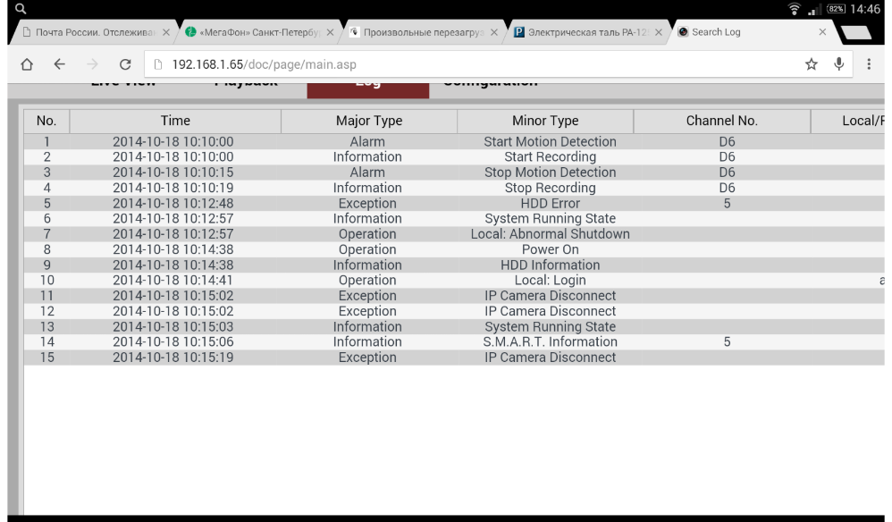

sherbinkaДата: Четверг, 23.04.2015, 19:16 | Сообщение # 29
Опять изредка появляются произвольные перезагрузки. В логе выводит "abnormal shutdown " и дальше загрузка. Не может ли это быть следствием понижения напряжения питания? По внешним признакам напряжение нормальное и по тестеру тоже, но может незаметные скачки его влияют?
Попутно хотелось бы узнать, что в логе значит " system runing status ", выводится иногда с промежутком 10сек, 10мин, одиночно, иногда долго не появляется.
