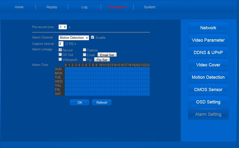

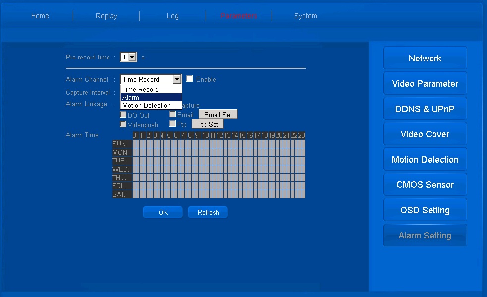

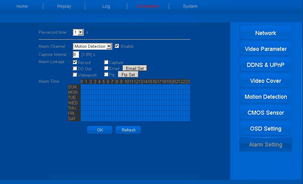

gpetrvДата: Среда, 10.09.2014, 22:44 | Сообщение # 5
Сообщений: 38
Не понимаю где в настройках камеры и что выставить. Прилагаю скрин:
Прикрепления: 5695083.jpg (98.9 Kb)
UserMДата: Среда, 10.09.2014, 22:54 | Сообщение # 6
Во вкладке "Motion detection" зоны настроены?
Камера по какому протоколу подключена к НВР?
Камера с этими настройками на карточку записывает?
gpetrvДата: Среда, 10.09.2014, 23:40 | Сообщение # 7
Сообщений: 38
С настройками которые на скрине камера пишет по детектору на карточку без проблем. К НВР подключается по протоколу ONVIF. Пробовал настроить расписание записи у НВР по детектору - запись не идет.

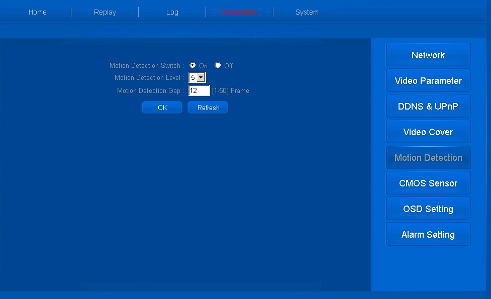

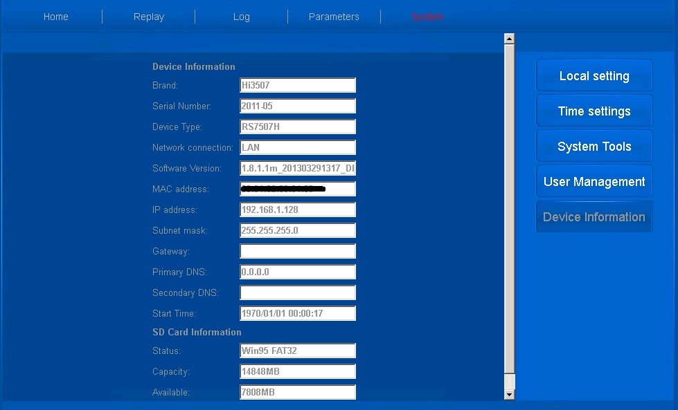

gpetrvДата: Четверг, 11.09.2014, 14:48 | Сообщение # 16
Сообщений: 38
Выкладываю дополнительные скрины:
Добавлено (11.09.2014, 13:34)
Очевидно проблема в камере. Помогите чем сможете. Может есть прошивка на этого зверя
Device Information
Brand: Hi3507
Serial Number: 2011-05
Device Type: RS7507H
Network connection: LAN
Software Version: 1.8.1.1m_201303291317_DBG

Скриншоты с веб-интерфейса камеры сделай!
А то непонятно что за зверь!

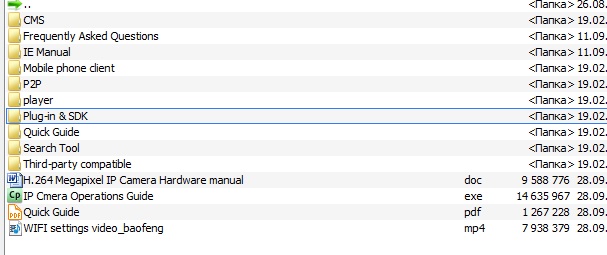

gpetrvДата: Пятница, 12.09.2014, 00:29 | Сообщение # 23
Сообщений: 38
есть ссылки на ПО или гадать?
Мне диск выложить который в комплекте??? а поможет.....
Прикрепления: 5723168.jpg (47.1 Kb)
Сообщение отредактировал gpetrv - Пятница, 12.09.2014, 00:33
iTuneDVRДата: Пятница, 12.09.2014, 00:42 | Сообщение # 24
На файлообменник залей.
Будет понятно с чем дело имеем.
Конечно чуда не жди, но раз с одной стороны заявлено у камер что хик их поддерживает, то надо надеяться!

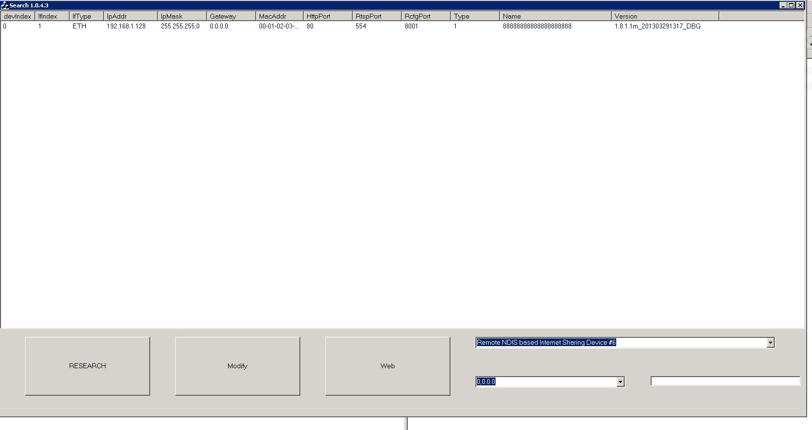

Скриншот сделай с утилиты поиска камер с подключенными камерами и регистратором!
gpetrvДата: Среда, 17.09.2014, 14:36 | Сообщение # 29
Сообщений: 38
В сети работает регистратор и эта камера. Камера только пока одна (Пока в процессе выбора второй камеры).

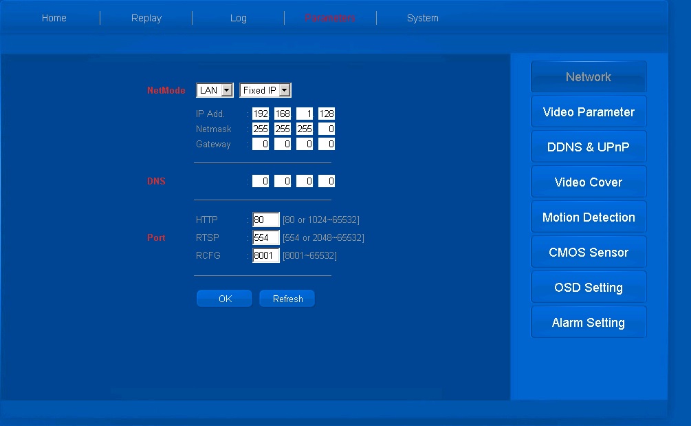

Прикрепления: 3030373.jpg (96.1 Kb)
iTuneDVRДата: Среда, 17.09.2014, 16:26 | Сообщение # 30
8001 порт родной на камере или  изменённый?
gpetrvДата: Четверг, 18.09.2014, 13:15 | Сообщение # 31
Сообщений: 38
Точно не помню, скорее всего порт остался по умолчанию, Хотя его можно изменять от 8001 до 65532
Прикрепления: 0465952.jpg (89.5 Kb)
iTuneDVRДата: Четверг, 18.09.2014, 13:23 | Сообщение # 32
Ты чем-то другим пытался взять видеопоток с камеры? IVMS принудительно на порт 8001 или например iSpy попробую посканировать!

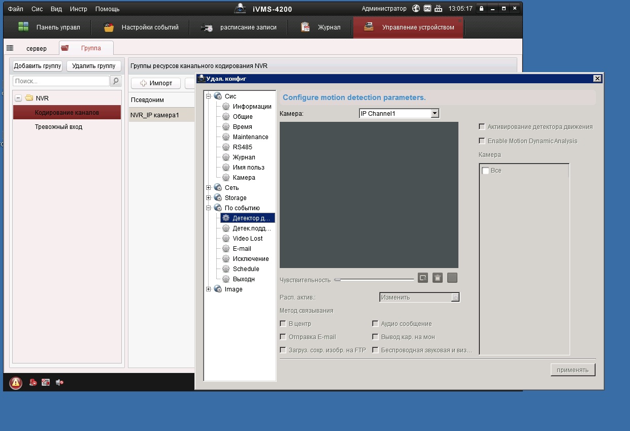

gpetrvДата: Четверг, 18.09.2014, 14:12 | Сообщение # 34
Сообщений: 38
IVMS 4200 видит NVR и камеру в нем. отдельно камеру не получилось прикрутить. Настройки детектора недоступны

iTuneDVRДата: Четверг, 18.09.2014, 16:08 | Сообщение # 35
Опа! wink
Я то думал что речь идёт о том, что регистратор камеру не видит, хотя и заявлено что хик должен поддерживать по ONVIF.
Перечитал начало ветки и понял, что веду не в ту сторону wink ;) wink
UserM всё правильно сказал.
Естественно, что хик понимает только детекцию от хика и ни от чего другого.
Прошу пращения, что ввёл в небольшое заблуждение.
Был крайне удивлён, что заявлена поддержка хика этой камерой, а оно не работает!!! Ну думал ведь нем могут так нагло обманывать!
Естественно, что iSpy программно это делает.
Нужен в любом случае какой-то сторонний софт, который будет программно обрабатывать RTSP поток с камеры, потому что реализация ONVIF у каждого производителя, а делиться информацией как правило не делятся.
